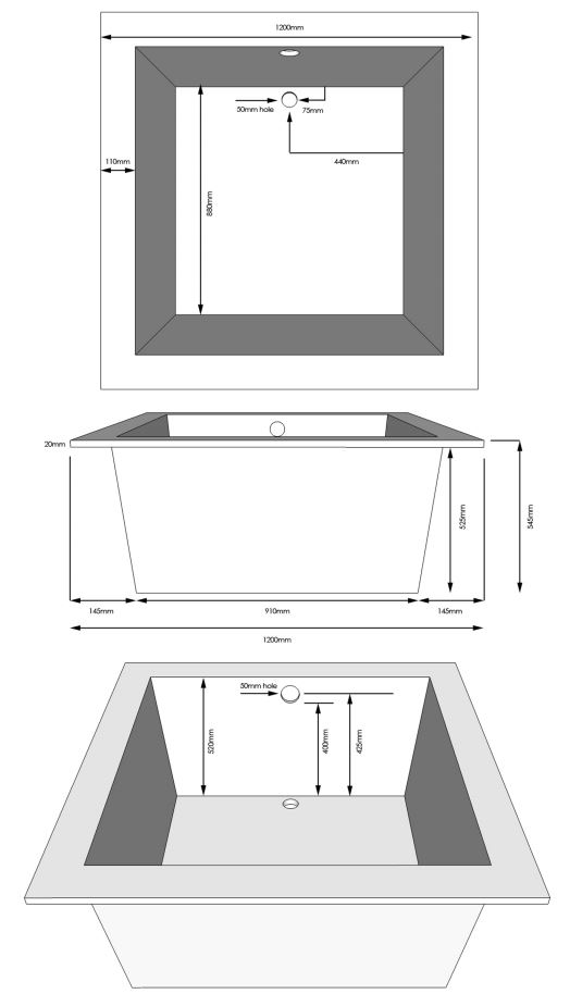

Здравейте съфорумци,
Изчетох темите, които успях да намеря за монтаж на вана, но никъде не намерих решение. :?
Трябва да монтираме ваната на снимката - тя е без крачета. Въпросът ми е на какво да я поставя?
В краткото (еднолистово) упътване имаше дадена конструкция от дърво - 3 греди и въру тях напречно заковани дъски, но на мен ми се струва не особено удачно.
Някакви идеи? :?:

Отдолу трябва да има някъква подложка.От страни се иззижда и се лепят плочки.

На около 13 см от пода заради сифона :-D
Нещо като европалет може би ?Ако се импрегнира против влага може и да стане.

Да, нещо от сорта е, но, както казах, не ми звучи добре това с дървото... Затова питам за други изпитани варианти...
шоп - майстор
Нямаш никакви проблеми с дървената скара. Ако всичко впоследвтвие е както трябва влагозащитено дървенията ще те надживее.
Монтирал съм вани и върху дърво, върху тухли итонг, земновлажен бетон, самоделни метални стойки...
Преди да изидаш и облепиш с плочки предната стена напълни ваната с вода на 1/3 и изразходвай 1-2 флакона полиуретанова пяна под ваната. Става перфектно, не бие на кухо, не подава, укрепва. Това важи най-вече за акрилните вани.
Успехи.

Благодаря за идеята с пяната - ще приложа :)
Мисля да действам с итонг - по-лесно ще е от това да правя тепърва дървена скара. А и след иззиждането ще мога да намажа блокчетата с хидроизолация - предполагам не е лоша идея :?

Чудни крачета, но ваната е квадратна, а като гледам тези са за правоъгълни... или бъркам?
chapara - майстор
themask написа:
Порови се в НЕТа. По принцип има специализирани фирми които се занимават с направата им. Имал съм клиенти , които са си поръчвали, но нямам координати. :?
