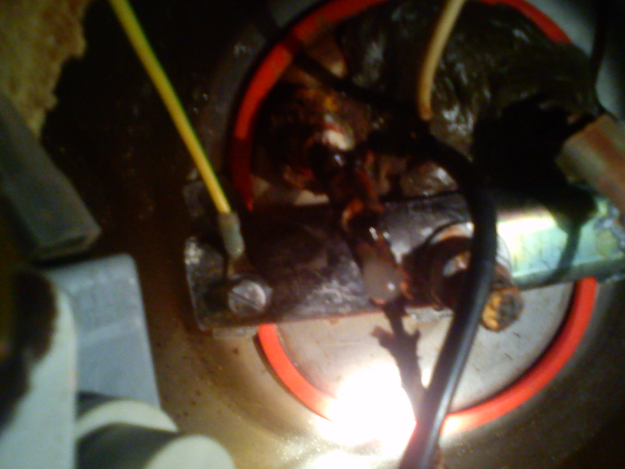

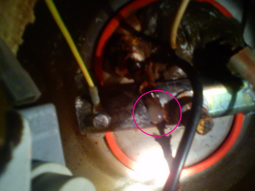

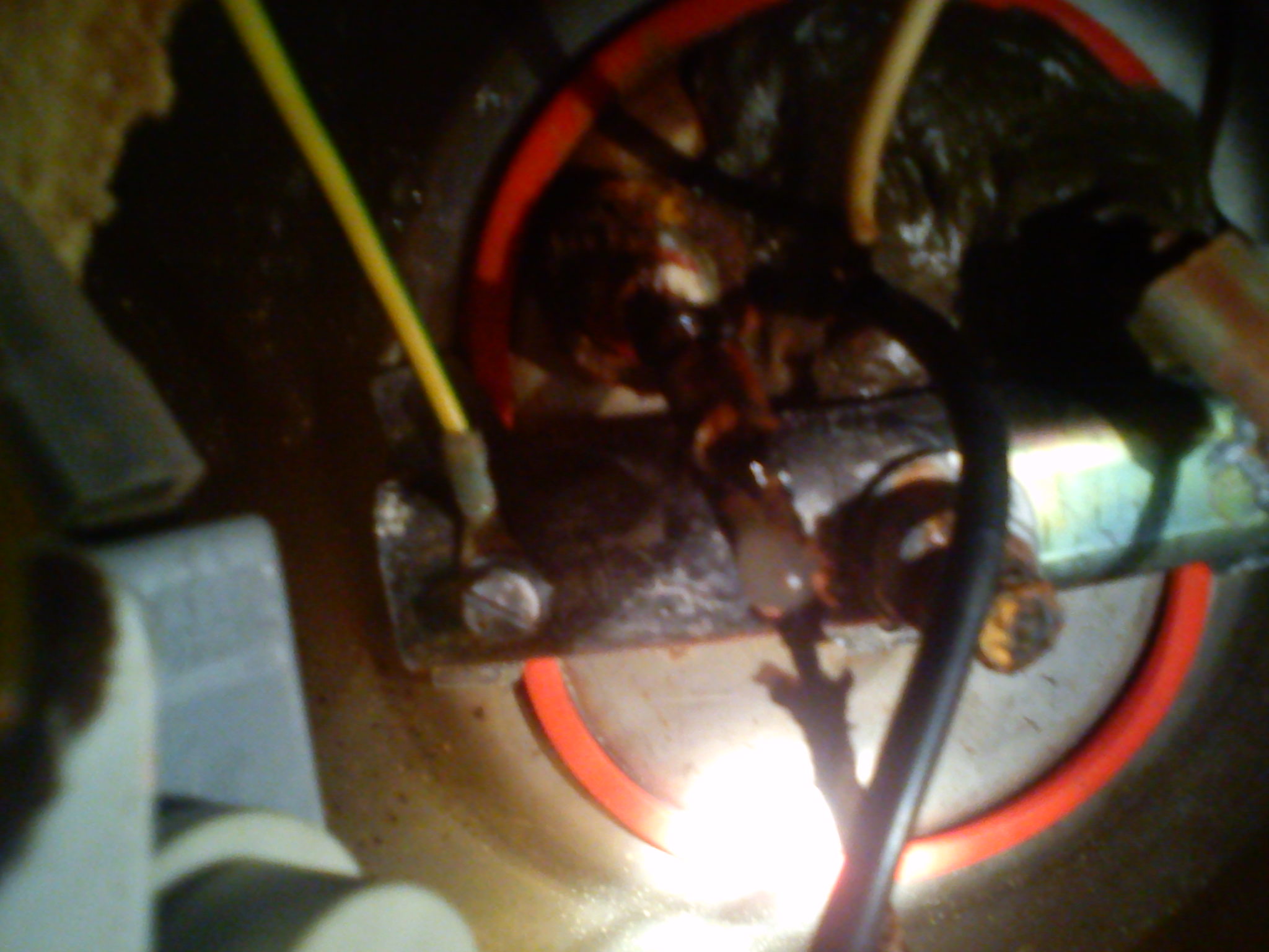

Ето проблема какъв е. Изгоря една жичка от долу, която видях че е свързана с лампичката за пускане и спиране на самия бойлер. Копчето винаги до сега е било включено, защото бойлера се пуска чрез реле от вън. Тази жичка може ли да се купи и сам да си я сменя или трябва да викам техник? И ако мога сам, трябва ли да източвам бойлера? Като марка е Елдом Инвест! Благодаря предварително!

Виж защо е изгоряла самата жица...Някой пипал ли е жиците и други неща преди това?
- Мнения: 4
не, никой не пипал нищо по него

С тая ръжда наоколо ми се струва, че уплътнението е отишло.По снимката си мисля, че е преживял доста високи температури тоя проводник.
Лично според мен е по-добре го обезточи, подмени уплътнението и подмени окабеляването на бойлера.Подмени и ключето на бойлера, с такова за 20А и с винтови клеми.

Ами първия съвет е да понаучиш нещо за електротехниката. Това, че терморегулатора е на 60 градуса не означава, че не е работил бойлера на пълна мощност. Имаше нЕкога бойлери с връткав ключ и степени на нагревателя. Те можеха да работят на не-пълна мощност. Сега може би има подобни с електронен регулатор на мощността, но твоя бойлер със сигурност не е от тях. Жицата е изгоряла, защото връзката проводник/нагревател се е окислила, съпротивлението се влошило и заработила като нагревател.
Поправката зависи от това колко здраво от накрайника на нагревателя е останало и ако е достатъчно може ли да се почисти от окиси, за да получи добра проводимост, а после да се присъедини към него нова жица. Като с подръчни средства може жицата да се съедини с лустер клема и хубаво стягане.
Ако няма къде да се хване нова жица - подмяна на нагревател следва.
