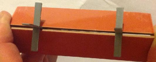

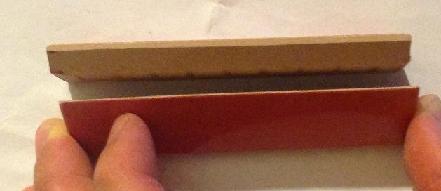

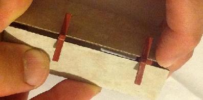

Интересува ме как се лепят плочки с така наречения 'пилен ръб'. Знам че това се води 'висш пилотаж', но ми се ще да се пробвам. Долу горе ми е ясно, но все пак каква е технологията?
Ръба се изпилява на 45 градуса, но ме интересуват следните неща :
1. Дали се пили непосредствено до гланца на плочката или все пак се остава 1-2 мм неизпилена част .
2. Фугата която се оставя м/у двете изпилени части предполагам, че е със същия размер както и при останалите плочки
3. Предполагам, че има и още неща който ще се радвам да споделите
Знам, че това са тънкости от занаята и може би е трудно да ги споделите, но все пак ще съм ви благодарен. Аматьор ентусиаст съм, нямам никакво намерение да влизам в тоя занаят. Отделно жената не харесва лайсни. така че ми се иска да се пробвам. Пък каквото сабя покаже... Давайте акъл :)

Колкото по-малка фуга толкоз по-близо до гланца, с точката 2 го показа. И накисвай плочката във водата по-често, ще имаш по-малко брак.
Реално го мразя този вариант, но понякога :-D
Всъщност външен ъгъл на первази от плочки винаги го правя със запилване.

Т.е идеята е винаги да съм максимално близко до гланца или зависи от дебелината на фугата на която ще редя ? В случая 2мм.

Аз съм на принципа че на ъгъла трябва да е същата фуга, както и между плочките, и при ъглови лайсни е същото.

Значи пиля плътно до гланца , както е на долната плочка на първата снимка от първия ми пост ?
jekasus - майстор
Не е задължително баш до гланца при 2 мм фуга.

jekasus, много благодаря за съветите. Почнах ги пустите плочки. Много бавно става. Все си мислех че ще е бавно, ама чак пък толкова... Направих и еди ръб. Получи се доста добре, обаче усещам каква пръчка ще са следващите над него,но пък уже целта е да е хубаво. Но ще действам пък да видим до къде ще я докарам.
