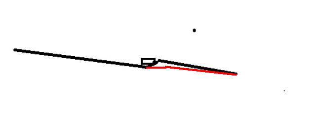

Моля спецовете за съвет.Прокопавам канал за обратна вода и се получава следното тръбата ф110 е дълга около 9 метра с денивелация около 50 см.Налага се по средата да премина под циментова тръба и цялата тръба ще се огъне леко надолу с около 5-6 см.Това дали ще е проблем?Нещо такова.

Огъването надолу не е проблем. Проблема е връщането нагоре? Защо е необходимо връщане нагоре? Не може ли да продължи , но с по-лек наклон НАДОЛУ ? Достатъчно е 1-2 см на метър. В краен случай може да има малък участък хоризонтално , но не и с обратен наклон! Там ще се утаяват мръсотии и ако няма известно време по-голям дебит вода да ги отмие, там ще се получи затлачване.

Налага се защото,между двете тръби които трябва да се свържат минава напряко една циментова тръба и трябва или отгоре или отдолу да мина.Ако мина отгоре ще остане много плитко заровена тръбата.
tysonlkr - специалист
Колегата има впредвит нещо такова да направиш като на снимката
Отрежи едната тръба ако е на по високо :wink:

С блага дума и голям чук се постигат по-добри резултати отколкото само с блага дума.Разбих бетонната тръба и го направих според изискванията.Благодаря Ви за съветите.
