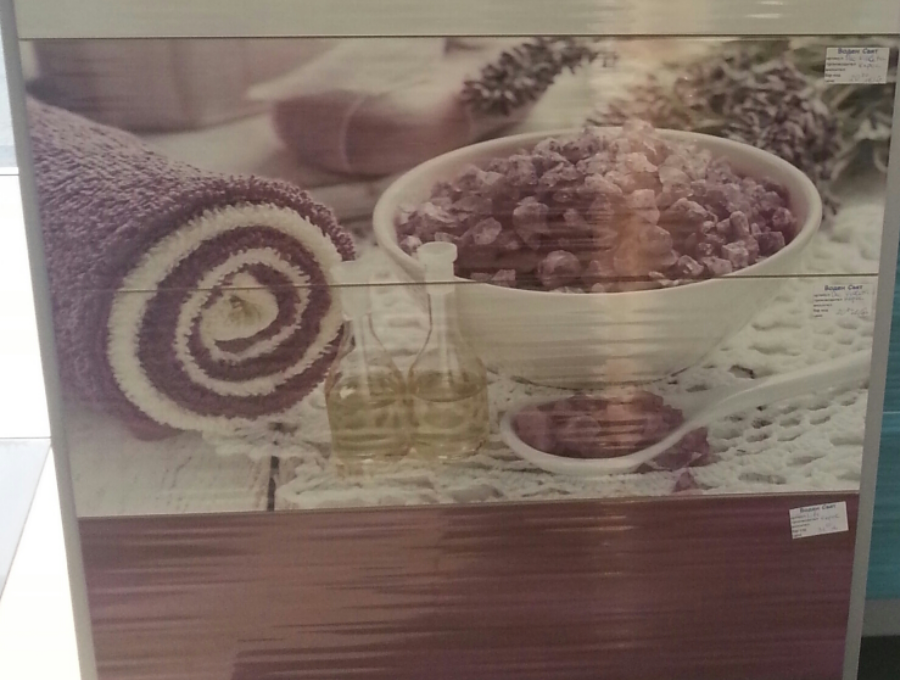

Това са плочките на който сме се спряли

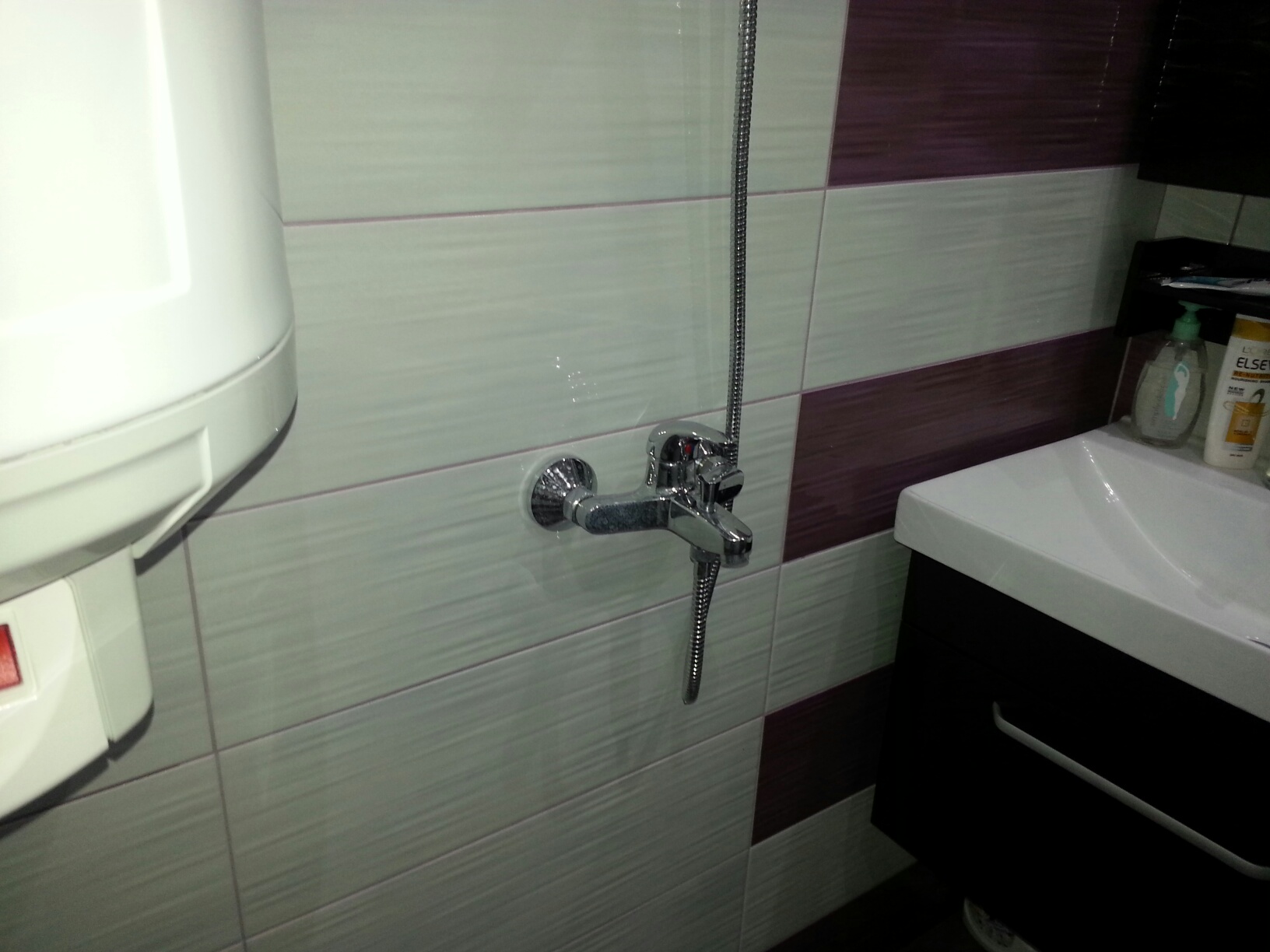

i486 - специалист

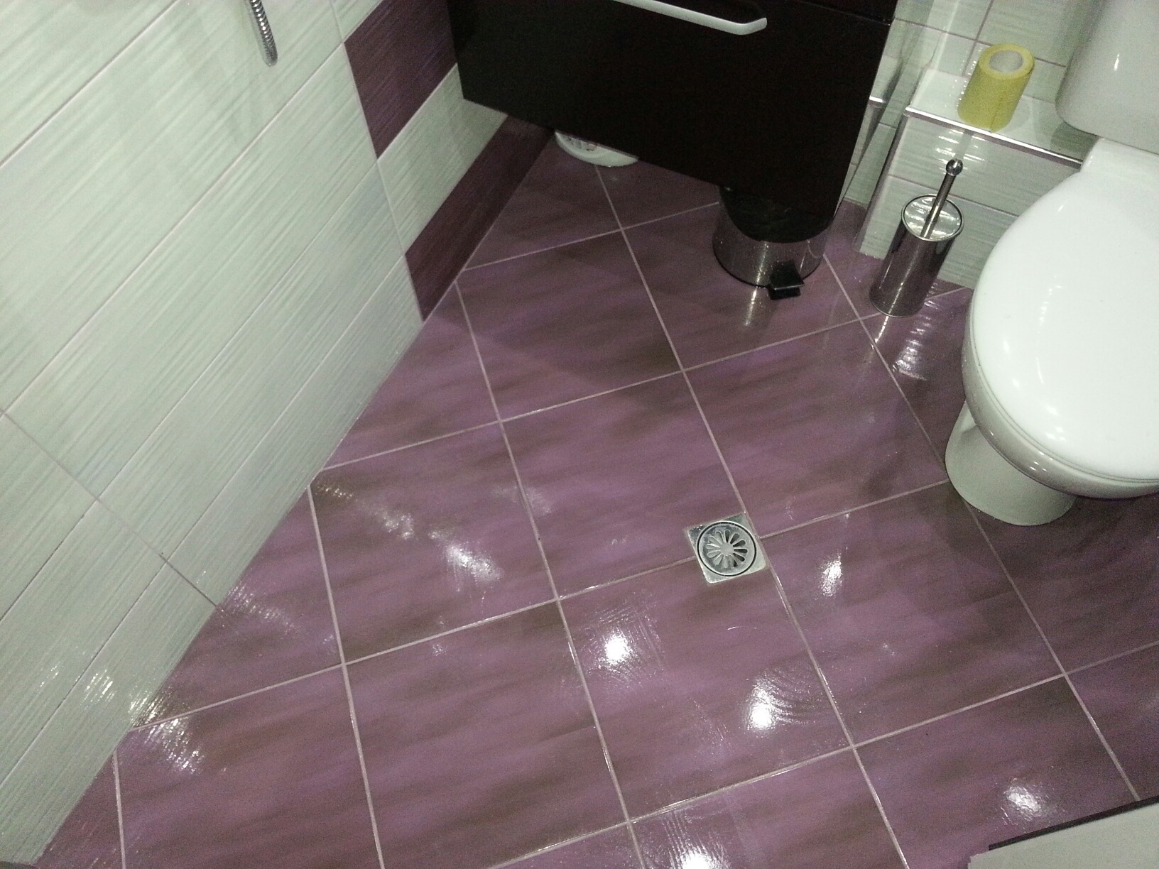

Ако не е късно ще ти дам някой съвет. Преди да се замаже добре огледай работата на водопроводчика - най-вече изводите за душа дали са перпендикулярни на пода. Хоризонтала и разстоянието м/у тръбите естествено са важни, но тях по-лесно може да се досетиш да огледаш. Обаче перпендикулярността (липсата й) може да констатираш когато е много късно - съответно смесителя да стърчи нагоре или надолу. Друга подробност - вземи си максимално добър сифон за пода, защото подмяната му после е сложна работа.

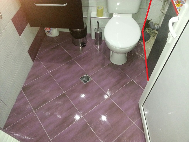

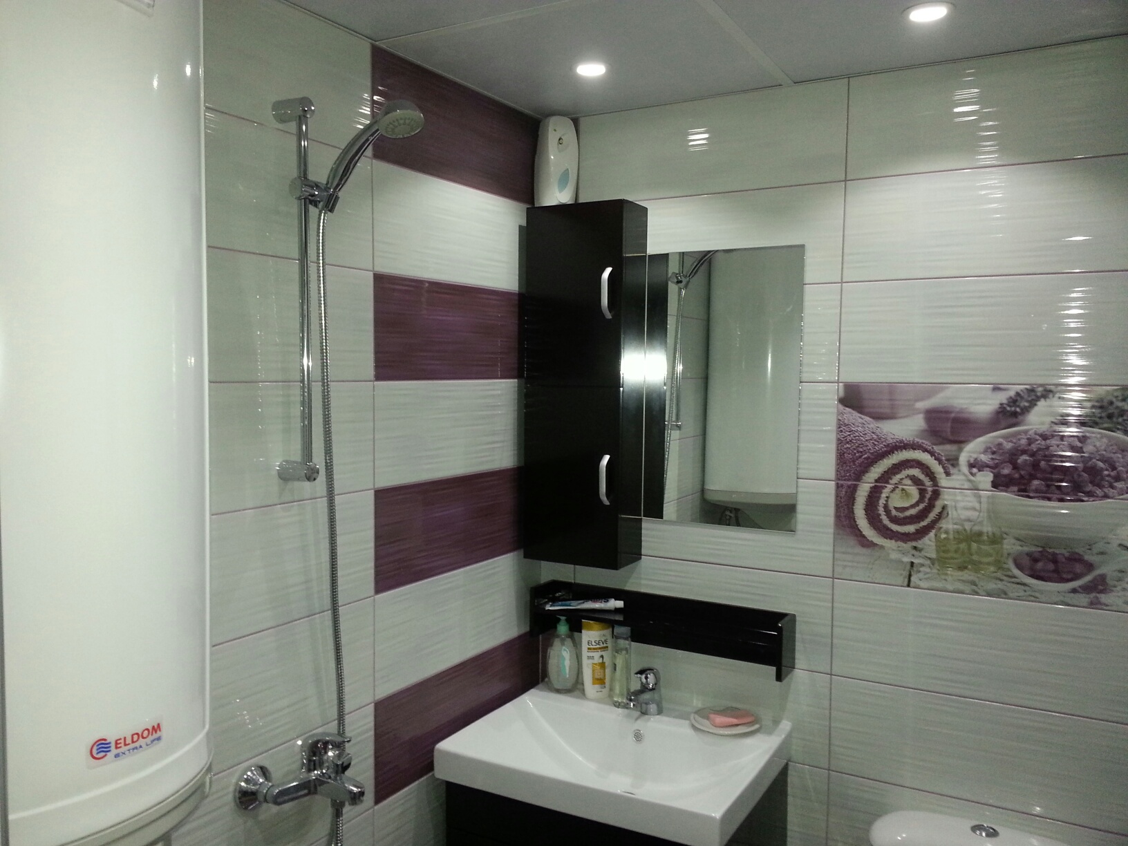

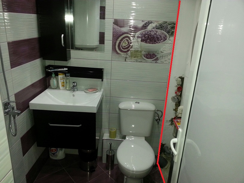

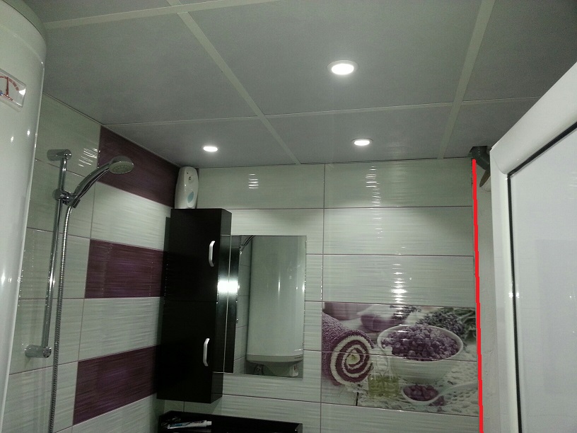

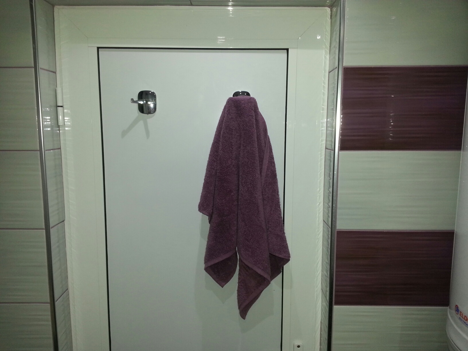

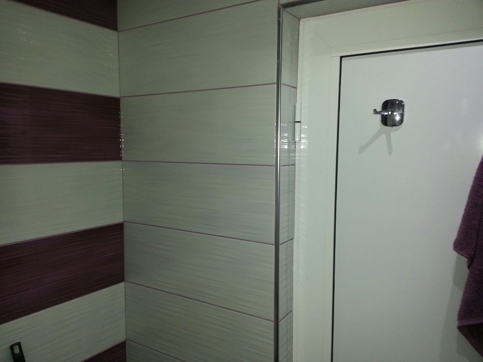

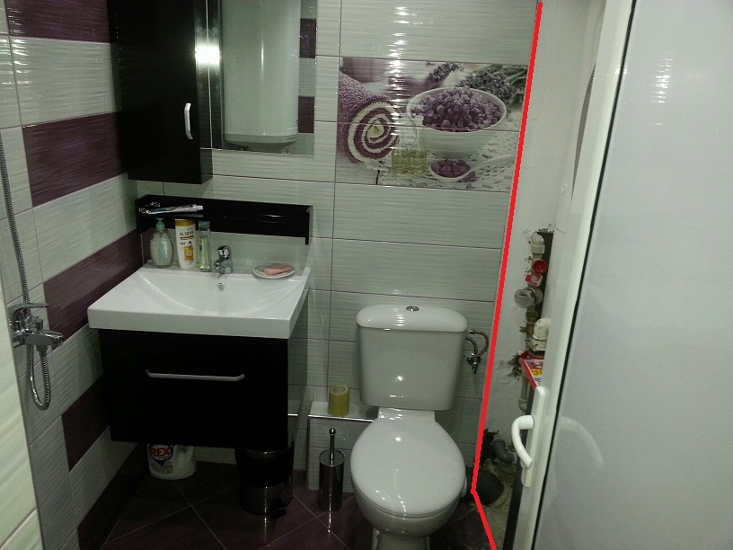

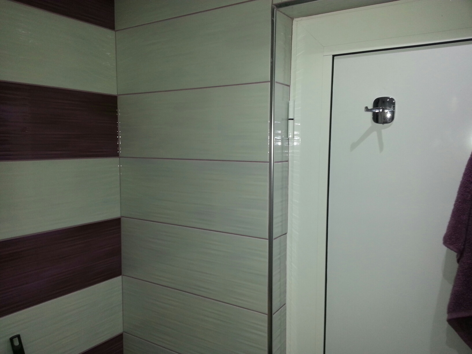

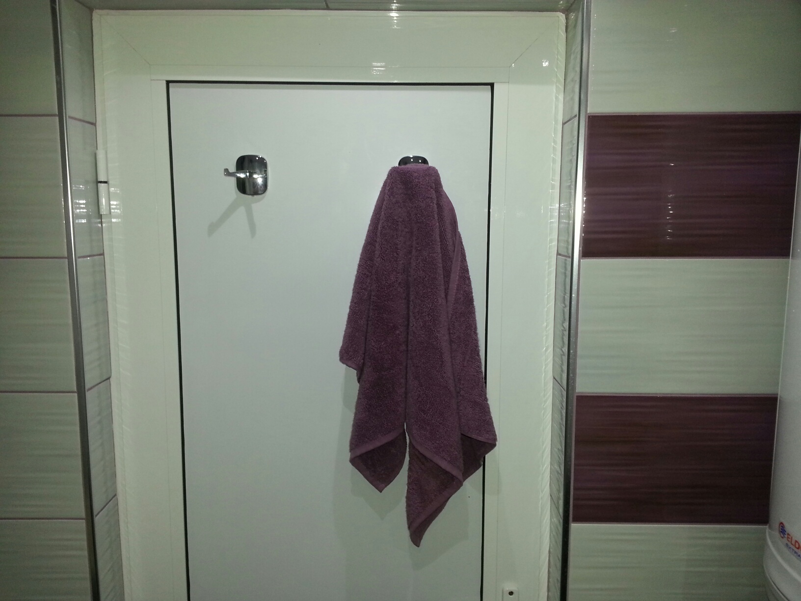

Така банята отдавна е завършена но заради здравословни проблеми не можах да кача снимките за да видите какво се получи.Та ето ги и тях:
Ограденото с червено е мястото където трябва да има параван който да скрива водомера, камината за отопление (парното) и мръсният канал

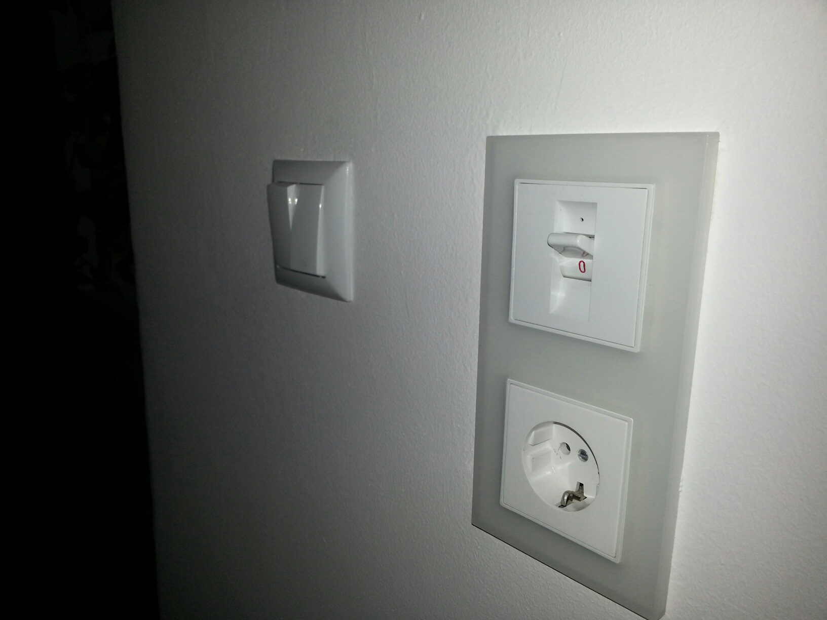

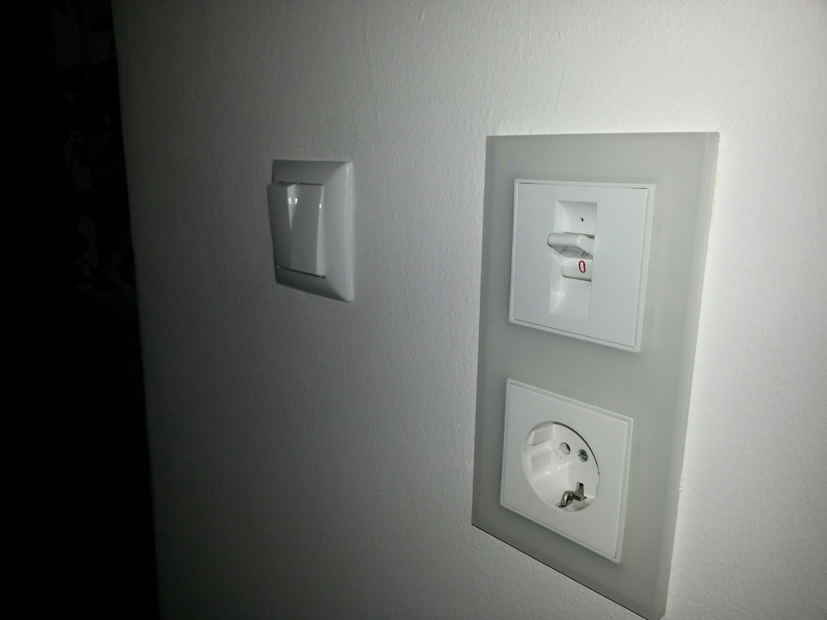

20131009_153103_resized_1.jpg Ключ за осветлението и вентилатора и табло за бойлера

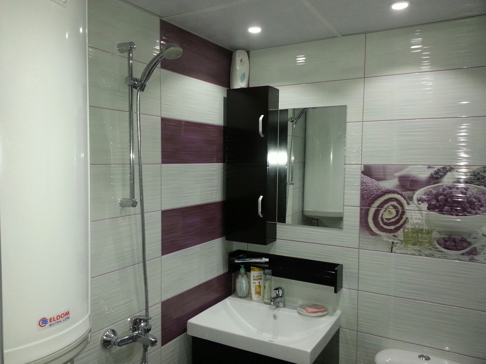

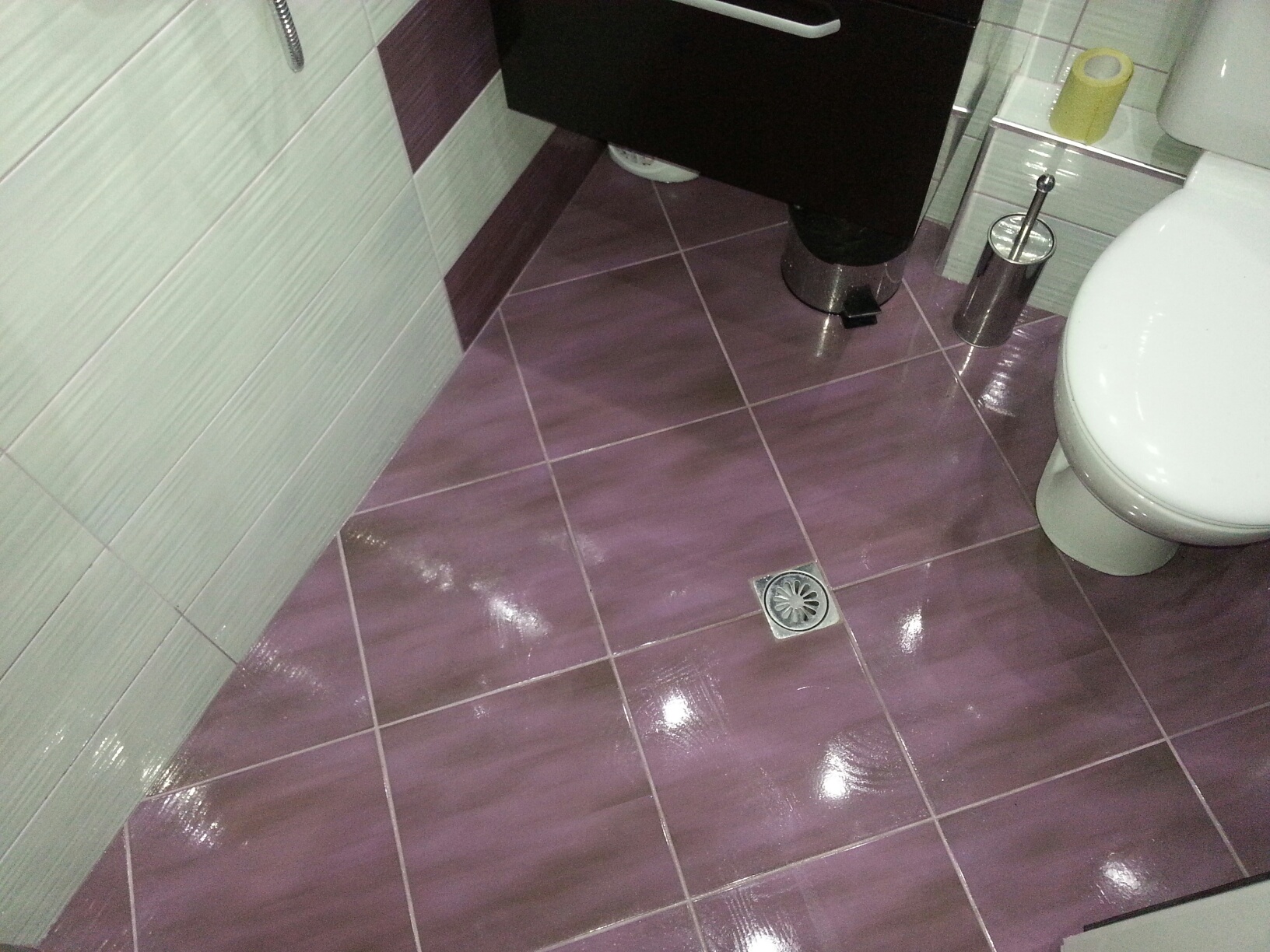

Сега като се огледам и намирам няколко косура но не е болка за умиране, най много ме дразни разполовението на сифона.Уж трябваше да бъде по фугите на плочките а се получи това но карай.
Тавана е тип Армстронг с влагоустойчиви пана + влагозащитени ЛЕД лунички.
Смесителите и моноблока са на ВИДИМА а мивката + шкафовете са закупени от Т-макс и незнам каква марка са, но са от PVC.
Бойлера е на Елдом 80 литра с по-голяма изолация.

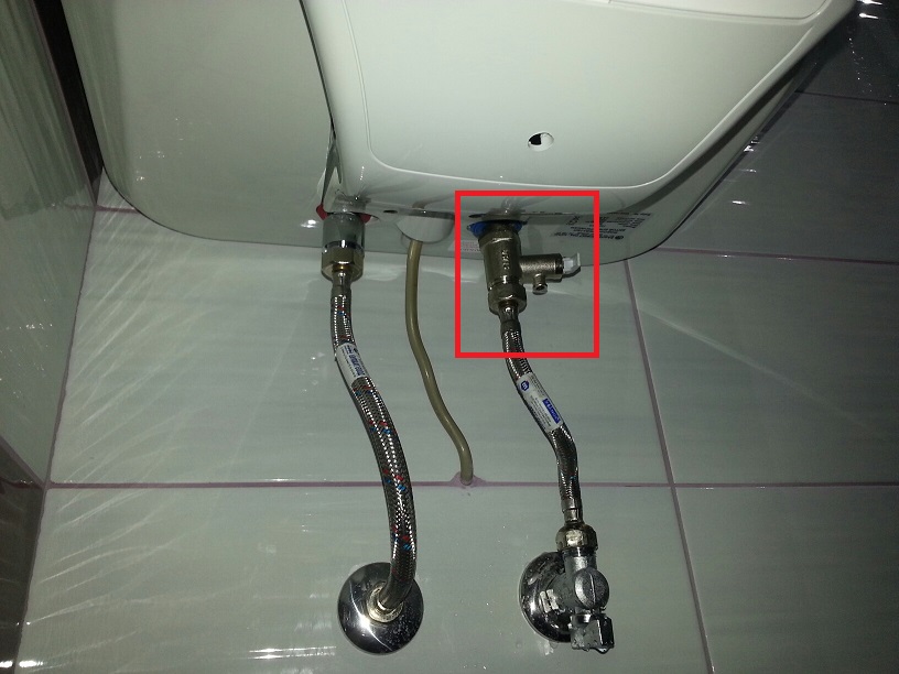

Като заговорих за бойлера се сетих че още при първото му пускане започна да изпуска вода от клапана за високо налягане, днес идва техник да подмени клапана но каза че пак щял да тече и така стана отново почна да капе от клапана.Интересното е че капе само когато бойлера е включен и водата се нагрява .Сервизния техник който подмени клапана каза че трябва да си намаля налягането на бодата и щял да спре да капе.
Вие как мислите и какво ще ме посъветвате?
Ето за този клапан говоря
