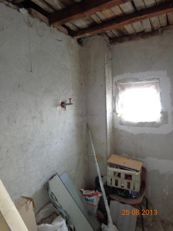

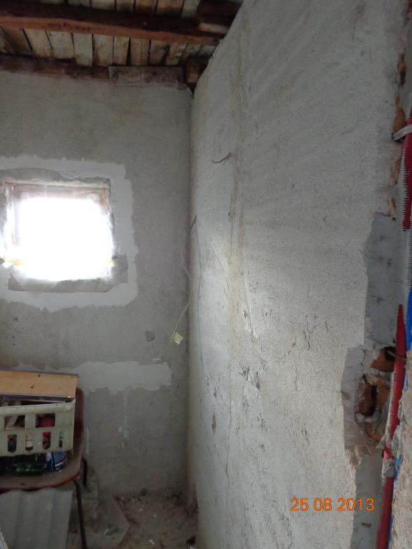

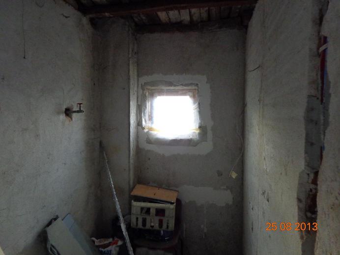

Здравейте.Тепърва ми предстои да започна банята в една къща.Банята никога не е ползвана и е измазана само с хоросанова мазилка.Въпросът ми е дали и с какво да измажа банята,преди да и направя хидроизолация?Намислил съм да е шпакловам с циментово лепило с мрежа и да е дюбелирам,тъй като не знам колко здраво е хванал хоросана.На вид е добре,не се рони,но ако сложа мрежа с циментово лепило/шпакловка мисля че ще стане по-здраво.Спрал съм се на Баумит Дуоконтакт,добре ли е?После мисля да е хидроизолирам със Ceresit CL 51 или SikaTop Seal-107 Elastic.Обаче няма да имам възможност тази година да и сложа плочки,ще има ли проблем да седи зимата само на хидроизолацията?Общо взето тва са ми въпросите,приемам всякакви идеи и съвети,тъй като досега не съм се занимавал,фаянса обае ще бъде правен от майстор.Слагам и малко снимки на банята,да се добие представа.Поздрави

Ако мазилката е зрава/не чука на кухо/ не е нужна гимнастиката с мрежата и дюбелите.И двете хидроизолации са добри и няма проблем да зимуват не само една зима.Преди полагането на хидрото трябва да се проверят стените с нивел и мастар дали са равни и под отвес.Ако ще работи майстор е най-добре наклоните на пода той да си ти направи и чак след това да се прави хидроизолация.
chapara - майстор
Поддържам мнението на Владо :wink:
