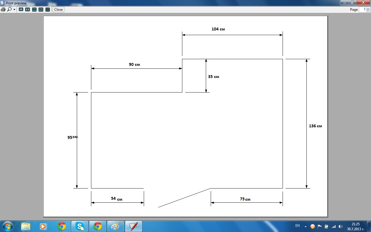

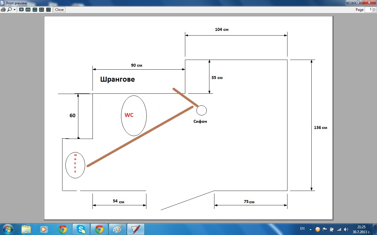

Здравейте, майстори малки и големи във форума. Дойде и моят ред да питам за един ремонт на баня във Варна който съм започнал тези дни. Знам, че някой съфорумци ще кажат, че за всички въпроси които задавам има отговор във форума, но наистина форума си е доста обемист, а за проблем който аз го кръщавам по един начин и го търся в търсачката не ми излиза нищо, а някой друг го е озаглавил по друг начин. Но надява се, че че получа компетентни отговори, предложения и идеи. Та показвам чертеж на банята с размери. Забравих да напиша, че банята е в апартамент в панелен блок във Варна.
Намерете доказани професионалисти за ремонт на баня във Варна!
jekasus - майстор
Отбележи, къде са вертикалните щрангове за вентилация и мръсна вода.

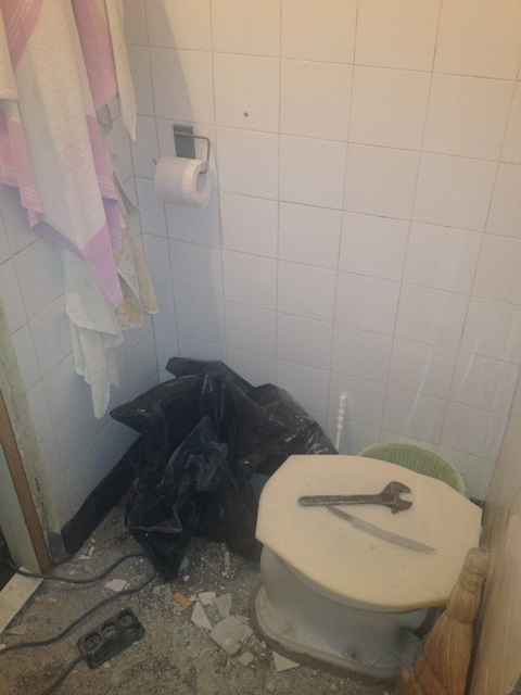

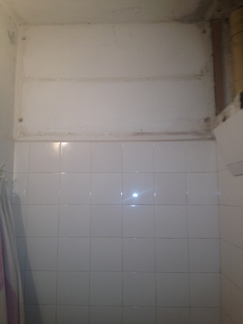

Добавям и снимки с които нядявам се ще получите представа за вътрешното разпределение.

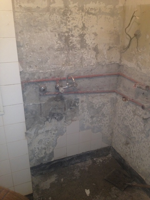

Стената за, която ще питам по нататък.

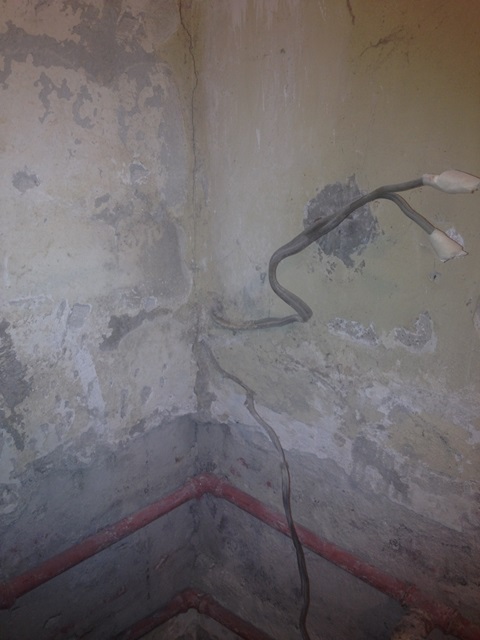

Захранващи кабели за бойлер

Първия ми въпрос е за захранващия кабел на бойлера. Дали третия кабел който беше свързан за замасяване на бойлера е истински кабел за маса? Идеята ми е такава, че той е отделен от захранващия мостов кабел. Не съм поглежда в таблото каква ми захранващата система дали дву или три-проводна. Но си мисля че е дву проводна. Ама тоя кабес за масата на бойлера ме озадачи. Та дали някой е срещал такова изпълнение?

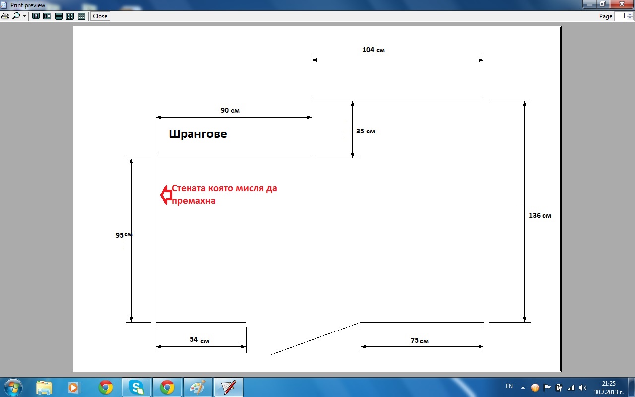

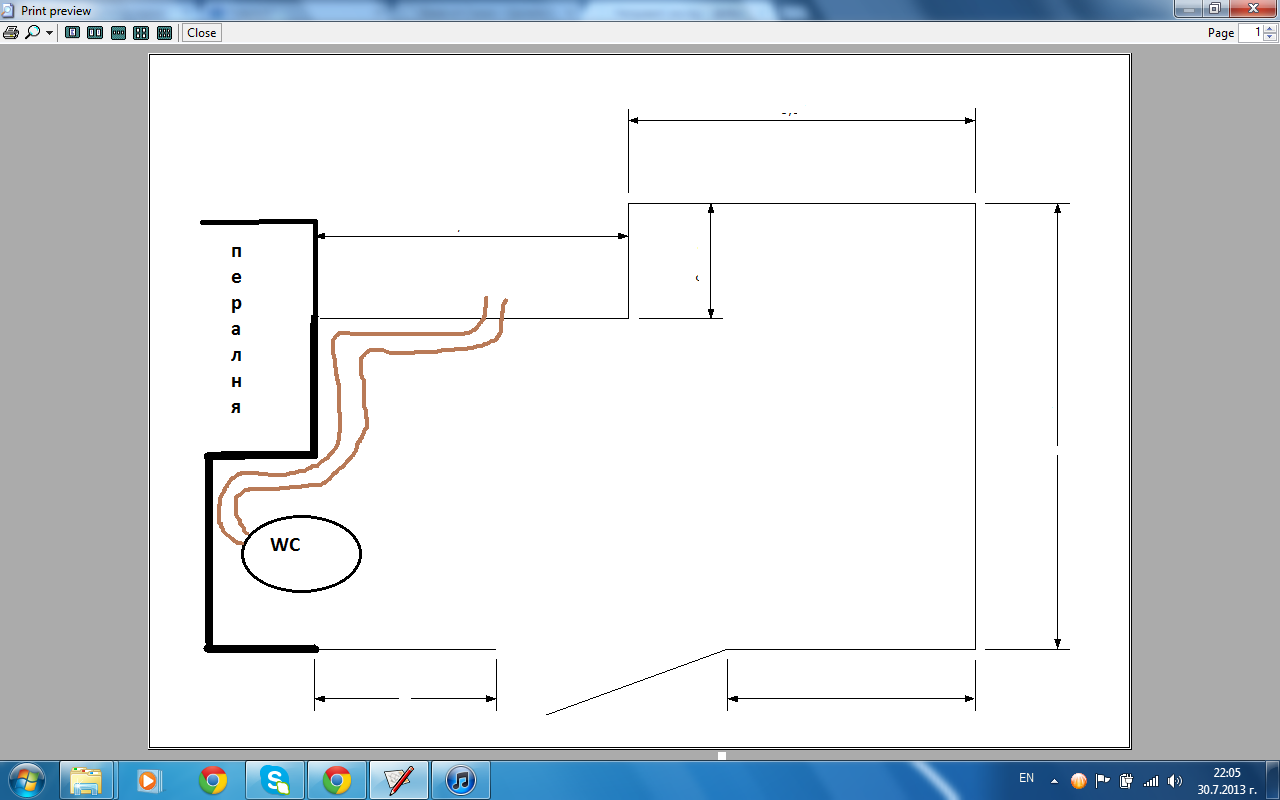

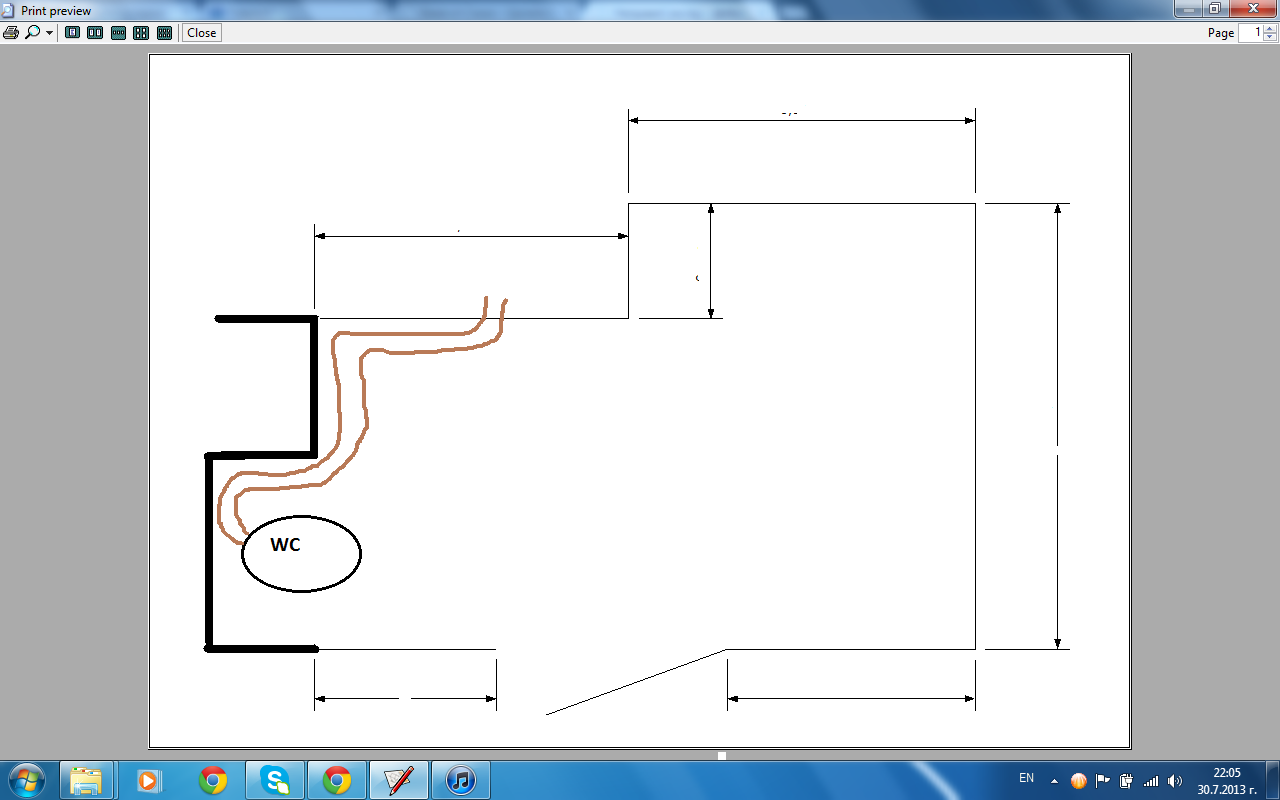

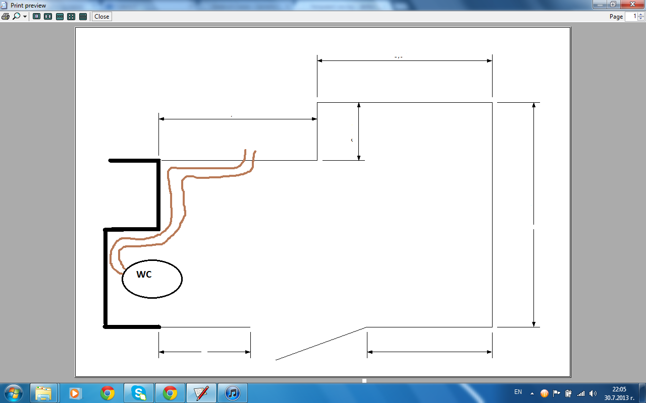

Идеята за стената, която искам да премахна е следната. Ще избия стената, като оставя 60 см зад шранговете за пералня, а в частта която ще влезе в банята смятам да преместя тоалетното казанче. Та въпроса е как ще прекарам тръбата за тоалетната до там? Не стават ли много чупки до шранга.
brinimir - помощник
По скоро това.
jekasus - майстор
За тоалетна - няма да стане тая работа. За друго после, че днес жега-бира, жега-бира :-D
brinimir - помощник
Мислех го днес докато съм на работа и го измислих разпределението така.
Untitled нова с мивка.jpg (96.83 KиБ) Видяна 6862 пъти
VLADO66 - майстор
Аз ти предлагам моноблока да го завъртиш на 45гр,защото при минимална дължина на моноблока от 60см.ще сядаш на него усуквайки се около мивката :)
