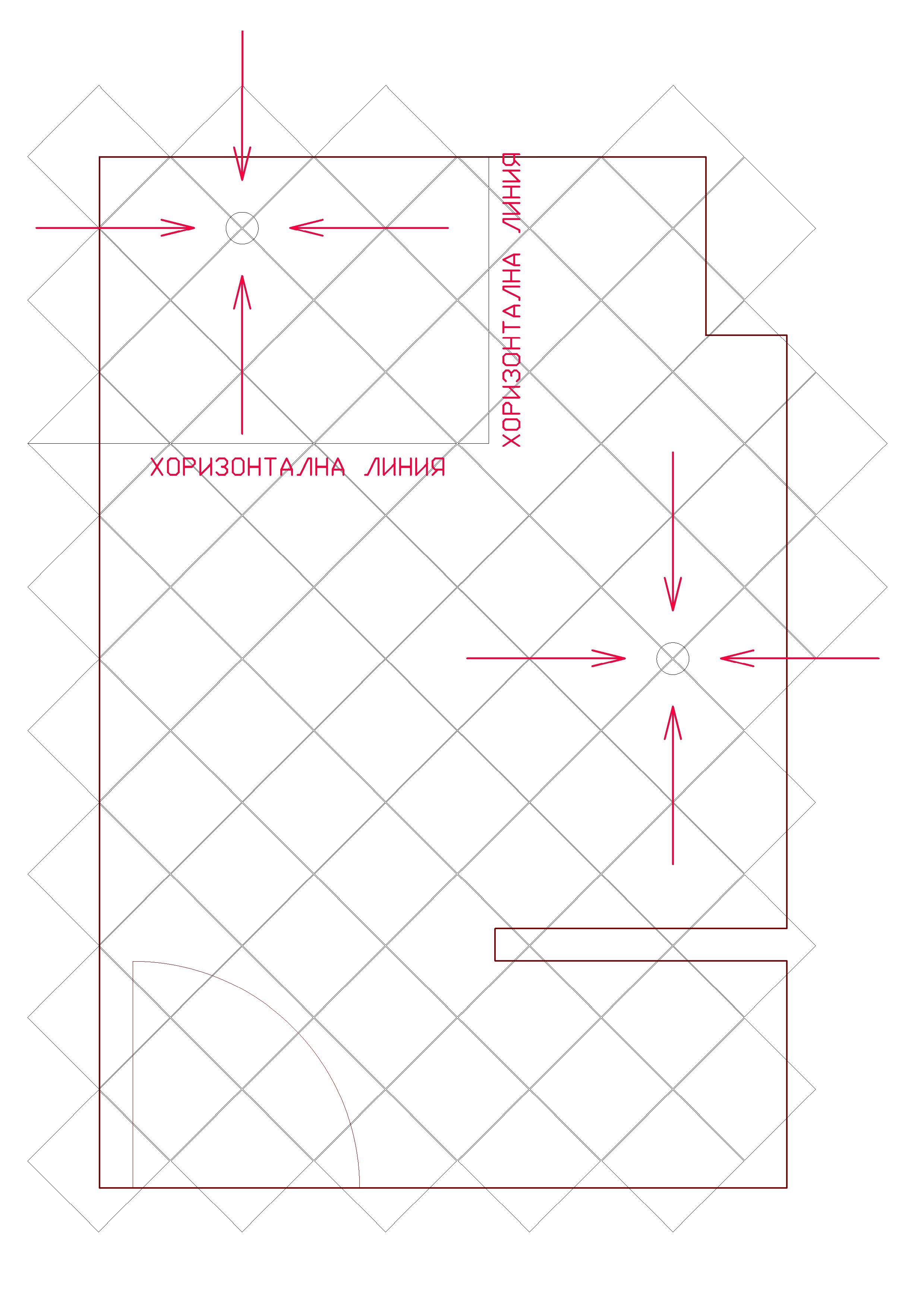

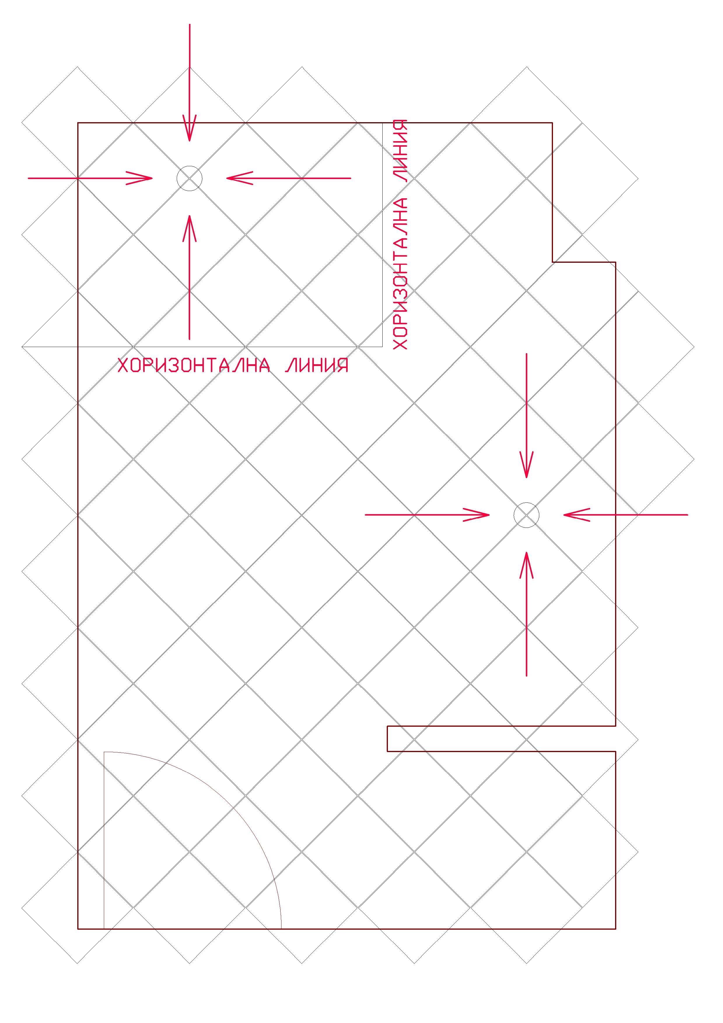

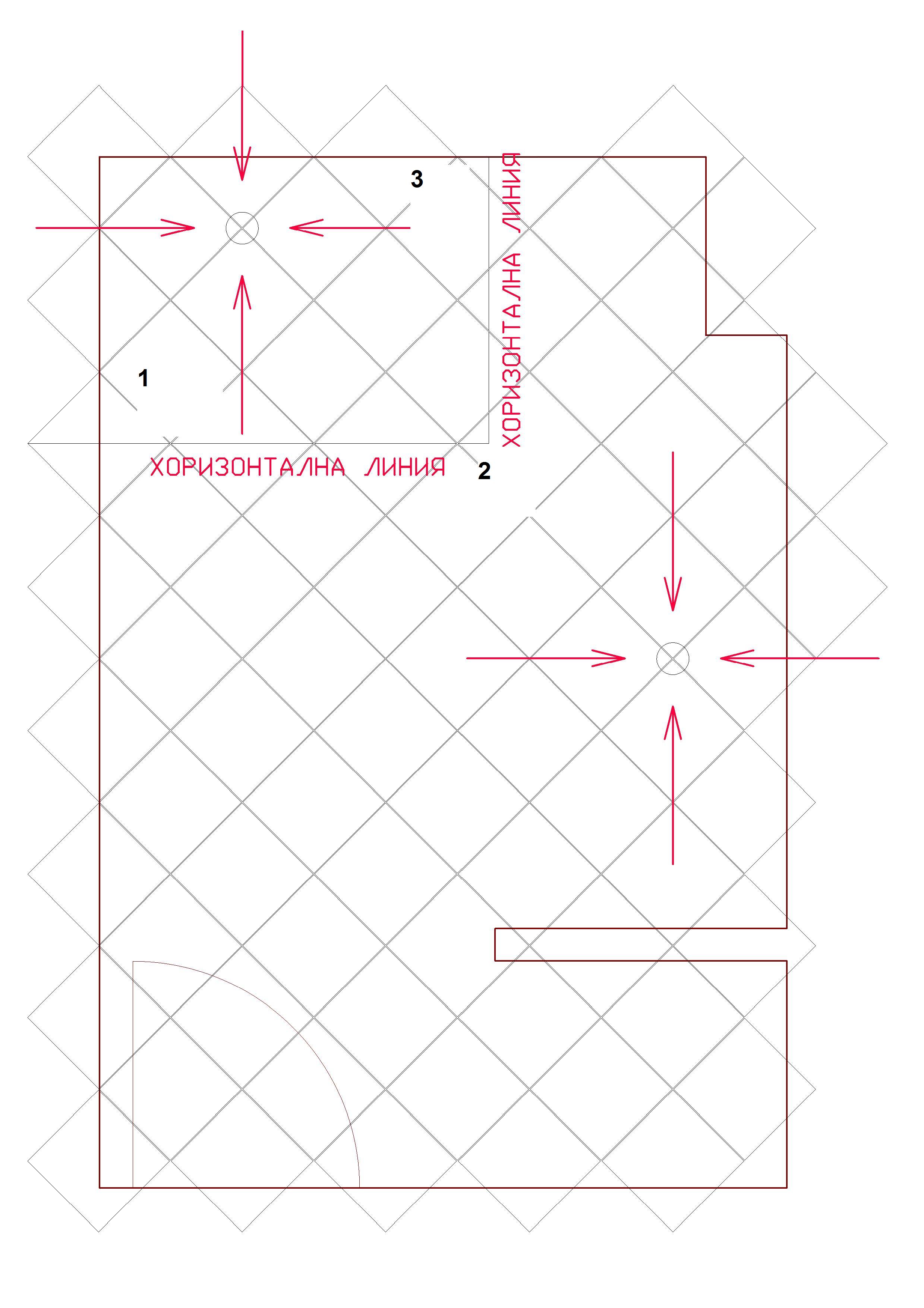

имам следния проблем, как да направя наклоните в банята за да имам 2 сифона (виж картинката). не искам да има праг между поддушовото пространство и останала част на банята. по руба на поддушовото простанство плочките се допуска да се срежат посредата, върху този ръм ще стъпи паравана.

разглеждал съм вариантите описани и показани по форумите, но не ми пасват.
при мен условията са:
-да не е линеен сифон;
-да няма бордюр ограждащ поддушовото пространство

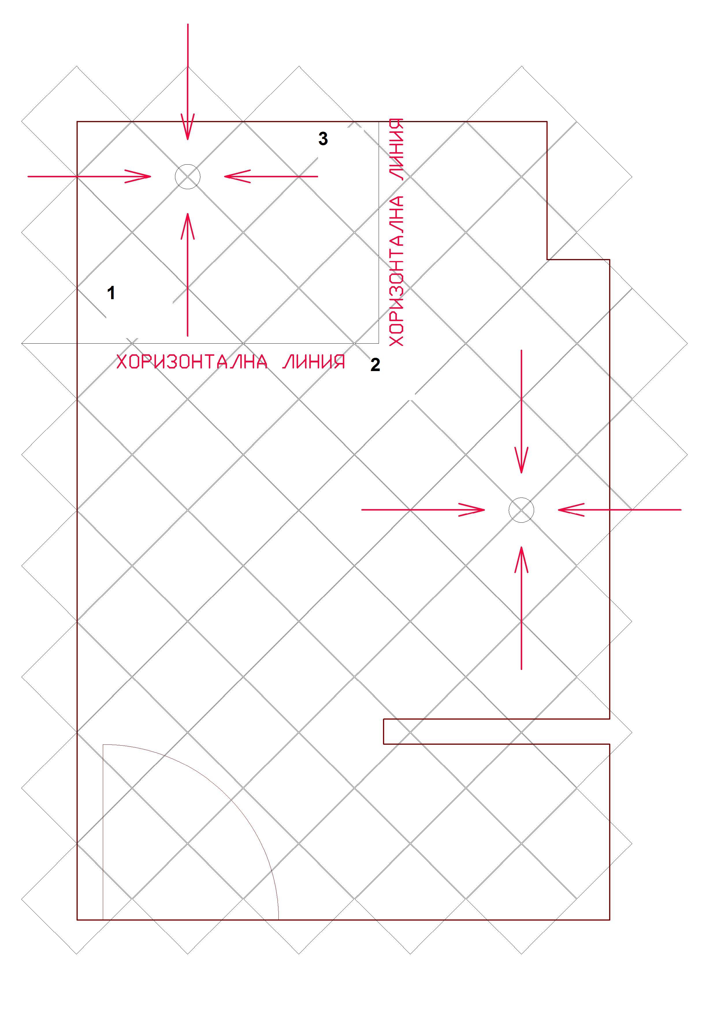

freshenero - специалист
плочките се допуска да се срежат посредата, върху този ръм ще стъпи паравана.[/quote]
Ами ти си отговорил на въпроса си.Става само с цепене по средата.
от гледна точка на поддушовото пространство т.2 трябва да е по-високо от т.1, т.к. е по-далеч от сифона. от гледна точка на останалата част на банята (втория сифон) т.2 трябва да е по ниско от т.1 тъйкато е по-близо до втория сифон.

Не разбрах какъв е проблема да направиш на две нива пода :?
Ето вариант с обикновен сифон, "сухата"(без сифон) част на пода е лек уклон към "мократа".

и тези снимки съм ги гледал - те са в графа ръб/праг между "суха" и "мокра" част.
надявах се някой да се наеме да изпълни изискването на клиента:
да няма ръб/праг между "суха" и "мокра" част
да има по един сифон в "суха" и "мокра" част
явно пак ще викам неволята
