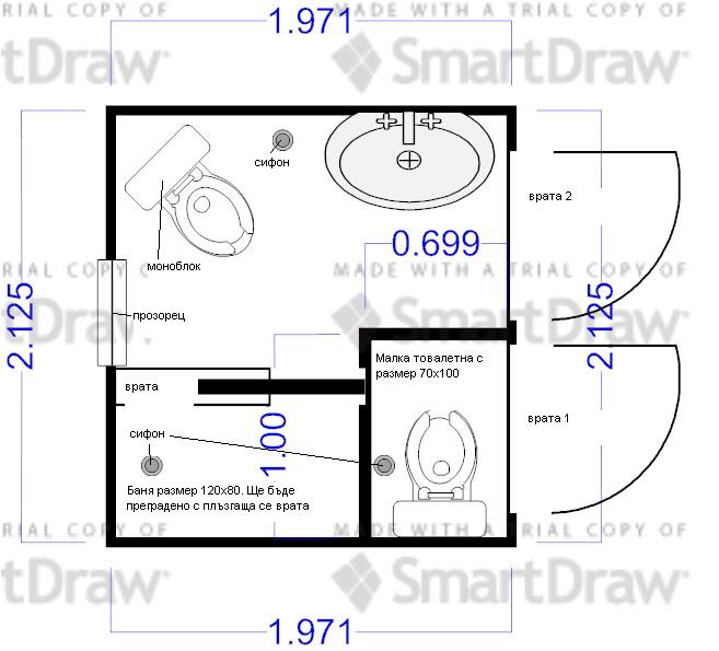

Колеги,
Нуждая се от съвет относно ремонтиране на баня. Към момента банята е направена на мястото на стълбище в къща. Към банята има 2 врати, като към момента се ползва само едната. Решил съм да преустроя сегашното помещение, като направя 2-помещения /баня+ тоалетна и малка тоалетна/. Ето как съм замислил нещата. Преградата между 2-те ще направа от гипсокартон с вата с обща дебелина 5.35 см, защото толкова е дебела преградата между 2-те врати /ud профил+гипсокарто от 2-те страни/. За топла вода имам газов бойлер в друго помещение, а за спешни случаи ще постава и бойлера, които имам в мазата под банята!
Малката баня ще е с размери 70х100, като там ще се помещава само 1 тоалетна чиния т.е. за спешни случаи /доста хора сме вече/. Другото помещение ще си бъде баня с тоалетна. Мивката ще бъде с шкафчета, а душ кабината ще изправя с прозрачна плъзгаща се врата.
Въпросите са:
1. Смятате ли, че 70 см ширина са достатъчни за малкото помещение т.е. може да се направи малко по- широко, но за сметка на банята?
2. Удачно ли съм разположил сифоните?
3. Какво да бъде осветлението /къде и колко/?
4. Каква да бъде вентилацията и къде?
Плочни смятам по следната схема: баня до 2 метра т.е. до нивото на плъзгащата се врата, тоалетна /голяма/ до долната част на прозореца, тоалетна/малка/ до 1 метър. Смятате ли, че това е достатъчни. Нагоре ще е латекс.
Забравих да напиша, че пи стените ще поставя гипсокарта. Ще смъкна и тавана с 15 см. надолу пак с гипсокартон т.е. височнитана ще стане 2.60 см..
Ето как изглежда скицата:
ssmmaaa - специалист
Колега,стената от картон се прави с uw и cw профили,и минималната дебелина е 7.5см при единична обшивка.

Мерси за информацията, така ще ги направя. Ще има лек ръб от към малката тоалетна, но ще го прикрия с нещо.
А за другите неща най- вече 70 см. широчина достатъчна ли е за тоалетна?
