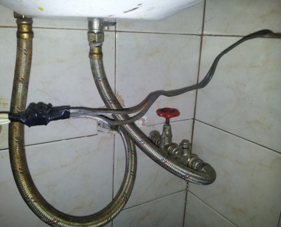

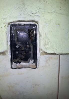

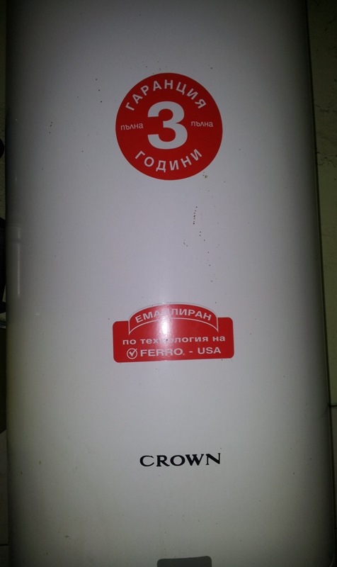

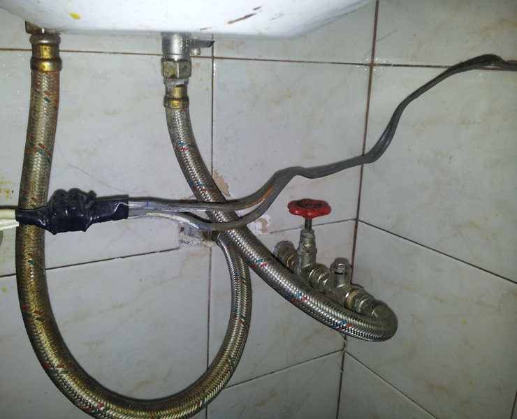

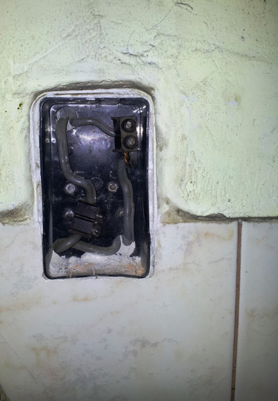

предполагам че пиша в точната секция на форума,но моля ако някои разбира да ми помогне.Имам проблем с бойлерите и за моя съжаление проблема върви в комплекс с липсата на познания за това какво се случва.Сменяла съм два-три бойлера(вече дори ме е страх да броя колко) в къщи идва майстор,но и този ми бойлера пак спря да работи.Сега съм решил да си купя нов за пореден път ,но се притеснявам че след време и с него ще се случи същото.Моля ако някои разбира да ми каже къде бъркам.Сменяла съм всякакви марки и вече не знам.Към последния освен че днес спря да работи завинаги имаше и пред история.Релето изключваше нагревателя на 90 градуса и стрелката показва вярно, но но топлата вода свършваше след точно бързо ,за около 10 мин. Бойлера си имаше вградено копче,докато по стария беше с отделно за което трябваше да направим място в стената.Не знам дали това е важно или не,но днес след всичко махната капачето и снимах дори и това.Вътре както ще може да видите има някакви жици.Много ви моля ,кажете ми какво да правя или поне дали да си купувам нов бойлер.Ще ви сложа даже и данните за модела които искам сега.Благодаря Ви.

при така описания симптон(термометара показва че има топла вода а тя свършва за 10 минути)доста вероятно е да се е огунала тръбата на топлата вода,на повечето бойлери са пластмасови и от температурата се огуват а има и такива с метални който се цепат по дължина .Ремонтира се като се махне старата тръба и се сложи медна ,успех!!!
VLADO66 - майстор
Няма ли кой да свали фланеца и да се види какво е положението :? И тези кабели трябва да се приберат някъде за да не се опират в меките връзки защото може да стане беля!

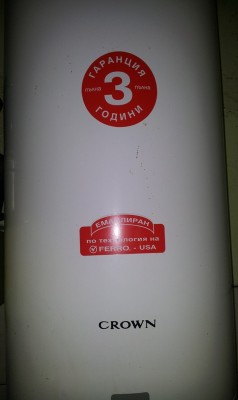

Хубаво щеше да направиш снимка на целия бойлер, марка модел, колко kW пише на табелката, ама .. карай.

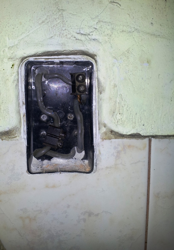

– Тея вградените копчета са такива боклуци, че нямам думи. Особено на 3kW бойлер сложени си е голям късмет да изкарат месеци.
Окончателното спиране най-вероятно се дължи на това копче – нагарят, разтопяват се и спират да включват.
Или може да е изключила (повредена) защитата от постоянното “бичене” на 90градуса.
Не е добре да се оставя терморегулатора на максимум, но като ви свършва водата бързо ви разбирам.

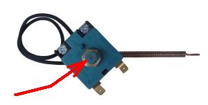

Така изглеждат при някои бойлери - трябва да се натисне бутончето за да се върне в нормално състояние - ако е задействала де.

Мерси много :) сега след като мрънках целия ден най сетне се свърши малко работа.Беше прав за копчето изглежда в него е проблема.Сега вече имам работещ бойлер или поне загряващ.Още веднъж благодаря на всички ,които се отзоваха .
