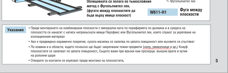

А "майстора" да не би да иска да лепне картона върху плочките?!?!
Картон в баня САМО на конструкция, на два пласта...
jekasus - майстор
torbalan написа:
Image 1.png (77.18 KиБ) Видяна 9583 пъти
Към автора на тема - всичко, което нужно е казано вече. Да се вкопават профили - няма по-голяма глупост.
