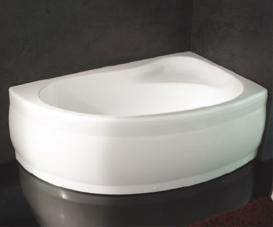

Имам вана от 5 години, ползуваме я с удоволствие и без проблеми цялото семейство. Когато я купувах бях на финала на строителството на къщата и средствата бяха изцедени до край, затова не можах да си позволя хидромасажна вана. Сега се замислям дали не може да се намери съотватната апаратура ( помпа, дюзи, управление...) и да се монтира допълнително. Сигурен съм, че ще мога да се справя с монтажа, но нямам представа от къде да я купя. Питах в магазини за обзавеждане на бани, но не могат да ми доставят. Някой знае ли къде мога да намеря?

Направи няколко снимки на това, което имаш.
Имаш ли възможност да навреш помпата до ваната!? да я захраниш с ток!? Да обиколиш ваната с тръби!? Да изрежеш отворите за дюзите!?...
Дай малко повече инфо за да поразсъждаваме!?Моля!

О, място - колкото искаш. Бях виждал в Бриколаж такава вана с вградена хидромасажна апаратура. Снимка на ваната почти същата като моята намерих в нета. Вярвям, че ще се справя с монтажа на всички елементи, стига да ги намеря. Но да си ги правя сам - не се наемам, защото не знам какви параметри трябва да има такава апаратура. Така че остава въпросът ми: от къде може да се закупи целият комплект, монтажът - от мен.

О, място - колкото искаш. Бях виждал в Бриколаж такава вана с вградена хидромасажна апаратура. Снимка на ваната почти същата като моята намерих в нета. Вярвям, че ще се справя с монтажа на всички елементи, стига да ги намеря. Но да си ги правя сам - не се наемам, защото не знам какви параметри трябва да има такава апаратура. Така че остава въпросът ми: от къде може да се закупи целият комплект, монтажът - от мен.[/quote Аз имам такава вана, но не работят хидромасажните дюзи! Може ли някой да ми каже, каква би могла да бъде причината?!
kabel96 - специалист
Най простата причина да не работи нещо по тия вани е откачена вакум тръбичка.За купуването на части за колегата ще изровя че сега не намирам тел на едни италианци в Пловдив.Цените бяха, страничните големи дюзи 70 лева едната.Дънните за въздух 25 лева едната.Компресор за въздух с нагревател 360-400 лева а хидмомасажната помпа не я помня.Вакум бутоните са по 30-50 лева.От там корона за пробиване гъвкав маркуч фитинги и много мамата.Накрая да не излезе че готова е по евтина

Ако решиш да я правиш ще намерим всичко и ще помагаме не се притеснявай.

Ако ваната може да се демонтира и транспортира, няма проблем да ти монтират система. За момента системите на Kohler Wirpull са доказано безпроблемни и могат да се монтират на доста вани. Представител за Бг е фирма Watter House, но не продават отделни компоненти.
