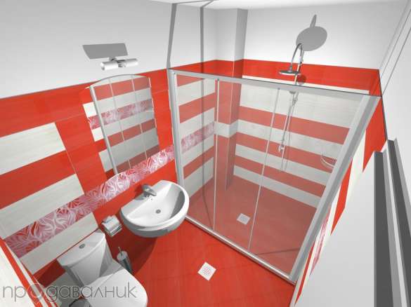

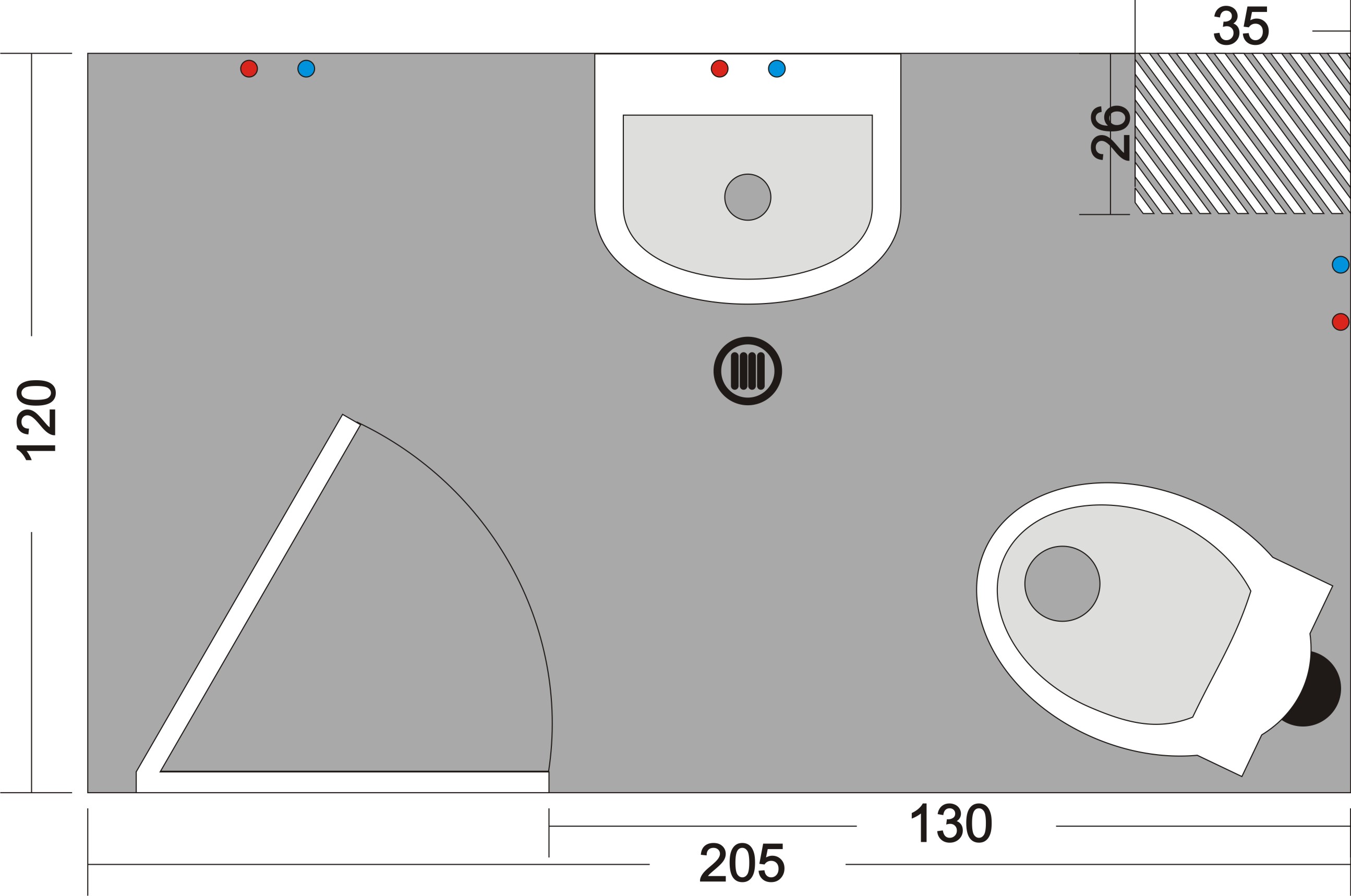

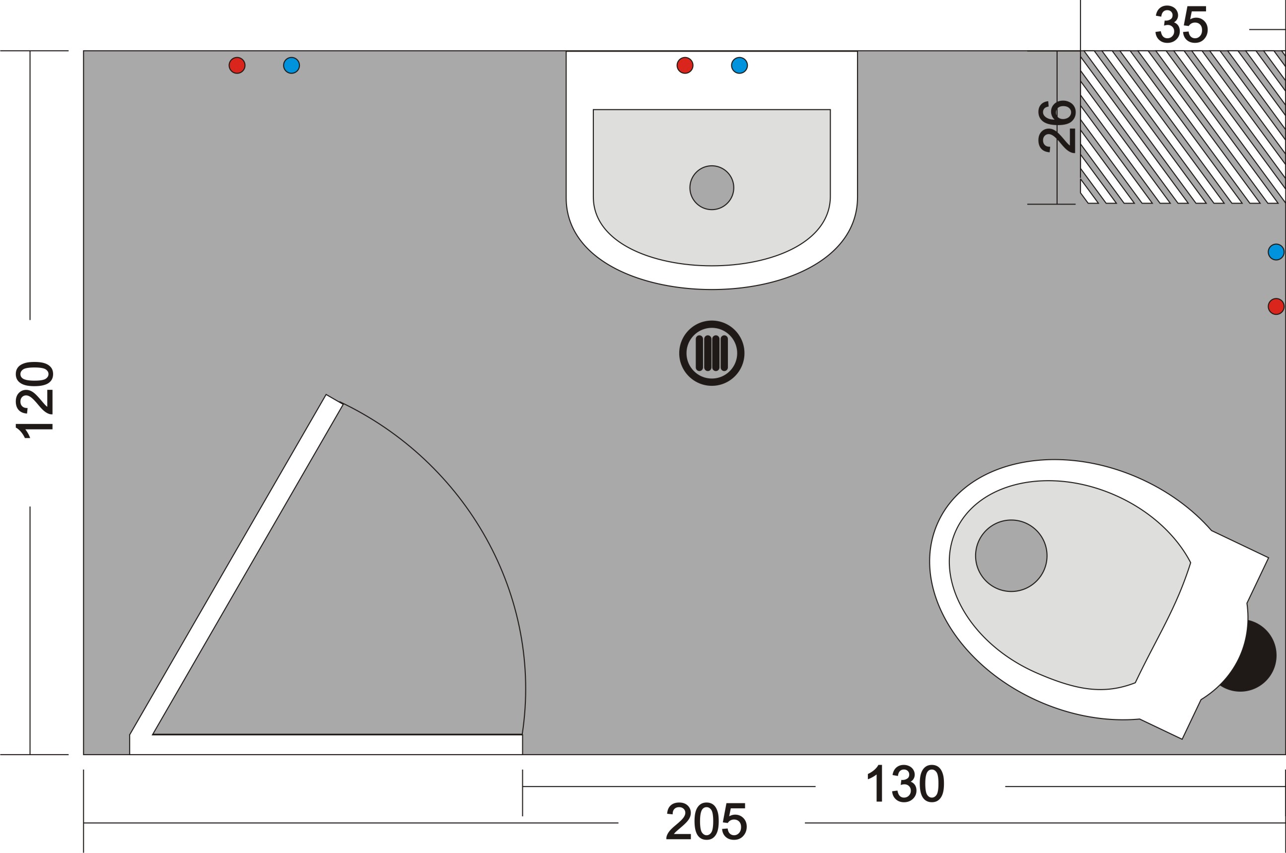

Привет на всички. Горди собственици сме на малка баня в тухлен апартамент.
Решили сме да я ремонтираме, но не е много ясно дали би било удобно. И по-важният въпрос е дали е проблемно местенето на мръсния канал и как е най-добре да се процедира при изкопаването на нов (евентуални проблеми след ремонта - трудно оттичане, запушване и др.). На горната схема е банята в сегашния й вид, а на долната - как бихме искали да я променим. Точките в синьо и червено са наличие на водопровод, общо са три. Благодаря предварително.
banq2.jpg Това е сегашното разположение:
А това е банята, която сме си харесали. Може би ще е по-добре да се сменят местата на тоалетната чиния и мивката заради отваряща се навътре врата...
VLADO66 - майстор
Да,ще тлябва да им се разменят местата,още повече заради оттичането на тоалетната чиния.Параван за тази малка баня е безсмислен.А вратата ако може да се отваря навън ще е по-удобно/въпреки че не ми харесва по принцип/.
jekasus - майстор
Хич не е безсмислен паравана. Вратата наистина ще е по-хубаво да се отваря навън, иначе ще се удря във моноблока. Вик го подменяйте изцяло.
Rumen Iankov - специалист

А къде се намира тръбата на мръсния кана ф110 :?:
При малки бани трябва да се мисли практично за всеки елемент в банята и по-точно как той се вписва в наличното пространство. В долния линк има съвети за оформянето на баня в по-малки размери
http://wonders.bg/interior/30-ideas-for ... r-bathroom
Rumen Iankov написа:
зад тоалетната чиния на схемата - една голяма черна точка :)
jekasus написа:
Предните собственици я свършиха работата със сменяната на всички вертикални и хоризонтални щрангове.

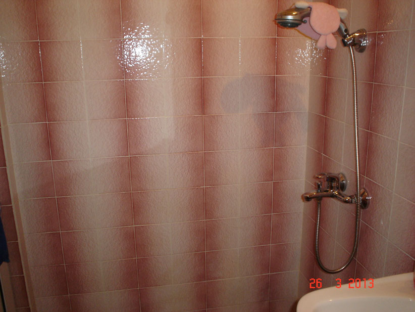

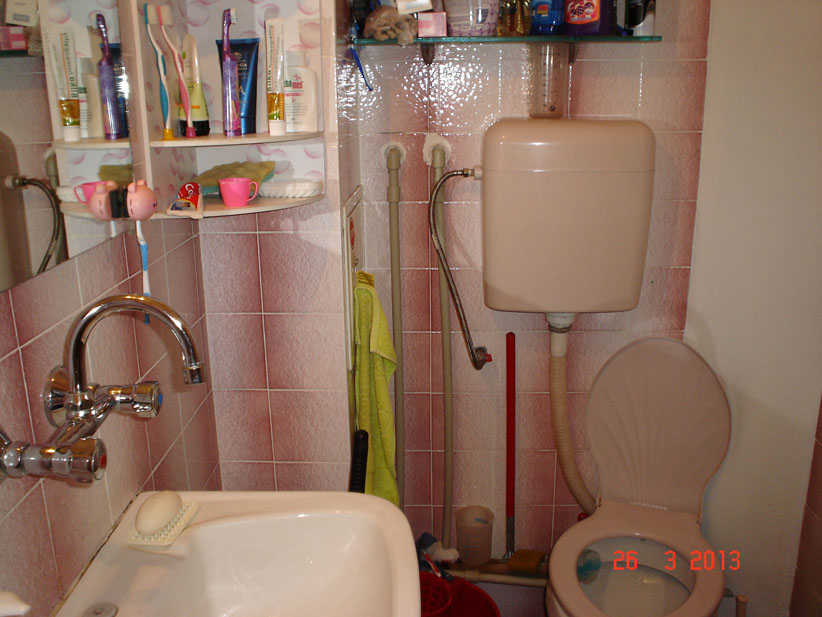

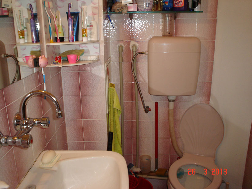

Дай реални снимки от банята, ще е по-лесно за нас.
jekasus написа:
Вратата е точно срещу душа
