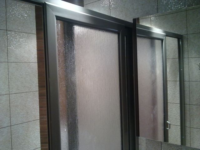

Здравейте!Мисля да правя ремонт в банята и имам един въпрос.Вместо душ кабина мисля да сложа параван, за предпочитане с врати тип "хармоника" или плъзгащи с две крила.Въпросът ми е може ли да се изпълни под ъгъл спрямо две успоредни стени? Разстоянието между стените е 90см. Параванът бих искал да е приблизително 100см.Питал съм по хипер маркетите, мнението им е че такъв параван се монтира само под прав ъгъл спрямо стените.Ако някой може предложи решение моля да пише.В случай на неяснота може да приложа схема.Благодаря!

Има ъглови паравани за баня ,състоящи се от тръби ,скрепителни елементи и платно.
Към стените се захваща с подобни на фланци части с по три винта и дюбели,а ъгълът съединява двете тръби,а платното е нанизано с халки.
Аз съм купувал такъв от Бриколаж преди две години.

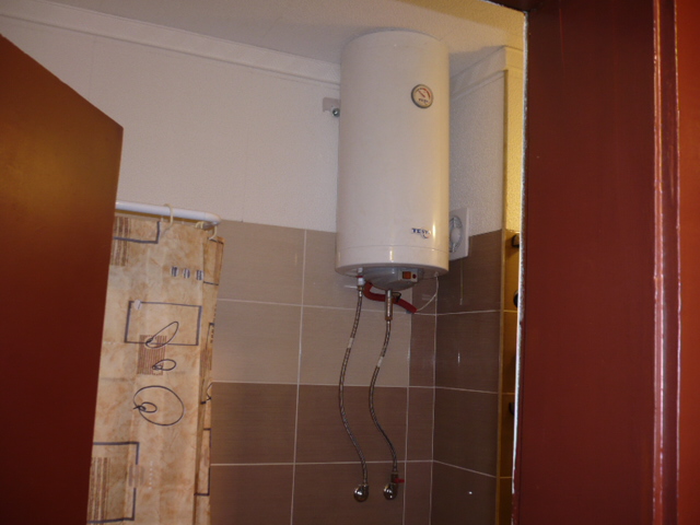

Ето снимки ,но не са правени специално на него и се вижда малка част от него

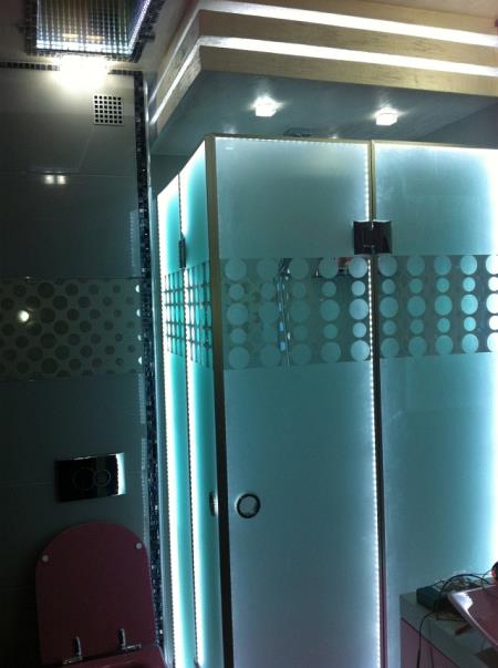

В баня св слага закалено стъкло.
Аз лично предпочитам да е 8мм. Няма опасност дори и даго счупиш ( което е почти невъзможно 0... става на сол.

Аз показах ,колкото може да се види,с този параван закривам пералната ,за да не се мокри,лесен за изпълнение,към 25 лв е цената и лесно може да се смени платното.
