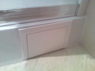

Вариант трети - прави се отвор в борда на коритото и се регулират всички крачета, понеже ямно коритото е шлепнато на плочки ей-така.
Даже ще приложа снимка, че изглежда културно след намесата.

В влизане в кабина стъпва се по средата на коритото, повече китайки си имат краче там и е най-трудно за регулиране. Ако няма сложи там едно мебелно регулируемо краче, щото пак ще се спука.

jekasus ревизорния отвор със стандартна вратичка ли е на снимката, от тези за сервизните отвори за водомерите?
VLADO66 - майстор
Мериш височината на борда и отиваш да купиш съответната вратичка за ревизия.Трябва да прецениш от къде ще ти е наю удобно да бръкнеш.Горния пост съм го допълнил.
