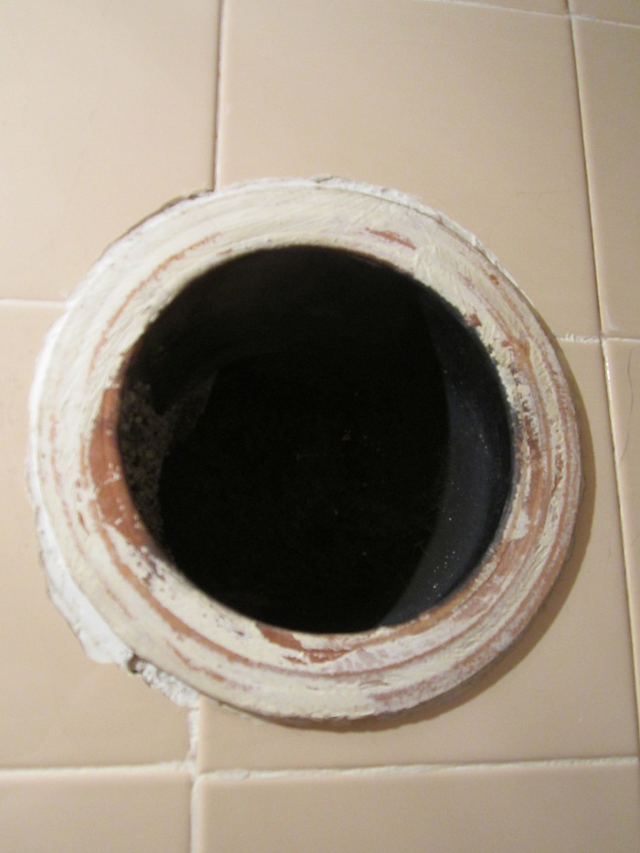

Значи на комина със зазидания метален пръстен е 130 мм и искам да му сложа вентилатор за баня а всичките електрически вентилатори са по 120,110 и 100 мм. Да знаете откъде да намеря такъв със размер 130 мм със клапа който да предовратява връщане на миризми и други гадости :?
radius - майстор
Навий един 120мм с уплътнителна лента за прозорци например и го набучи.

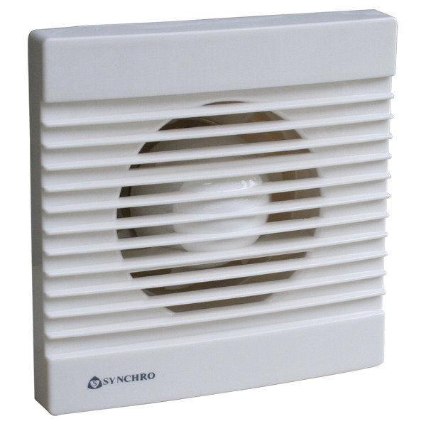

Ще опитам.Засега съм се спрял на този вентилатор- http://ventilator.bg/edm/65-edm-100.html
marmoz - специалист
Аз на сестрата /беше и там с кюнец/,проблема го реших с ивица /2 см/ пвс тръба 110,центрихар го с клинчета в центъра на кюнеца,после монтажна пяна,като изсъхна изрязах и нанизах вентилатора.
П.П.130 вентилатор маи няма да намериш,аз не успях :)
jekasus - майстор
Ще покрие отвора, просто го залепи със силикон и ковни две дюбелчета. Ток(ако отгоре плочките - в кабелен канал)? И само за красота :lol:

pavelari - майстор
Синхро е много добро както и етрополските вентилатори ммоторс

profesionalist_wood - майстор
Взех си Синхро 120мм със клапи за 25 лв :drinkers: а същия в бутиковите и скъпарски железарии са по 90 лв а на женския пазар са по 14 лв :)
