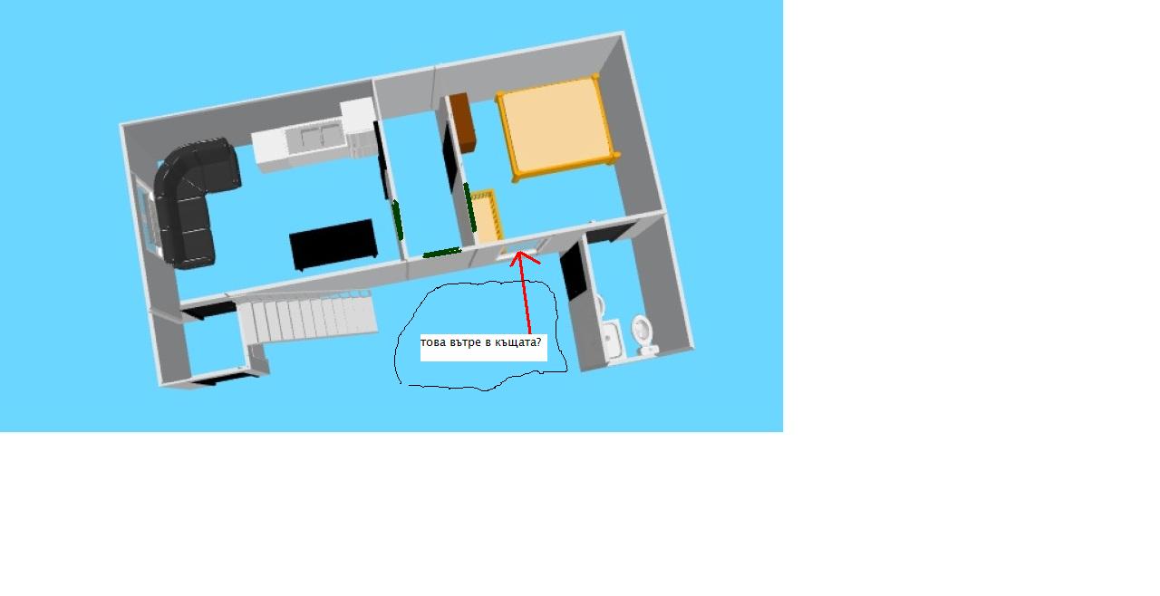

Изправена съм пред страшна дилема и имам нужда от вашата помощ
Ето това е схемата на къщата Изображение
1. Трябва или да направим банята или в помещението в което съм я начертала. - теиз размери са 2,20/ 2.50
Тук можем да играем с размерите защото стената така или иначе ще се мести - но в този случай има недостатък че гостите трябва да минават през спалнята или да излизат на двора :)
или
2. Да я направим между двете стаи - обаче тук е 1,20 на 1,70 от едната страна и от другата е 1,20 на 70 :(
Моля да ми помогнете с съвет.
Сега водата е между двете стаи, но има възможност да се премести и в другото помещение.

Що не направиш банята там /може и с тоалетна/ и само тоалетна м/у двете помещения :)
ivkacom - помощник
Защото сякаш не ми се правят 2 такива помещения на и без това малкия етаж :(
marmoz - специалист
Еми тогава вариянт 1 и да не ти пука че гости ще минават през спалнята :)
jekasus - майстор
Това в червено и черно, какво е? тогава ще кажа за зеленото.
ivkacom - помощник
Ами това е прозорец :) :rolleyes:
отпред е дворче
лошото е че за двора имаме съсобственици и става хипер сложно
jekasus - майстор
И втория етаж е техен :?
ivkacom - помощник
Не наш е. Третия е на един от съсобсвениците.
Двора е на 5 човека. :-D
jekasus - майстор
Дайте точни размери на коридорчето между хола и спалнята.
няма начин да няма вариант.
ivkacom - помощник
Точни размери между двете стаи - 1,20 на 1,70 от едната страна и от другата е 1,20 на 70
оставям 90 см за вратата
