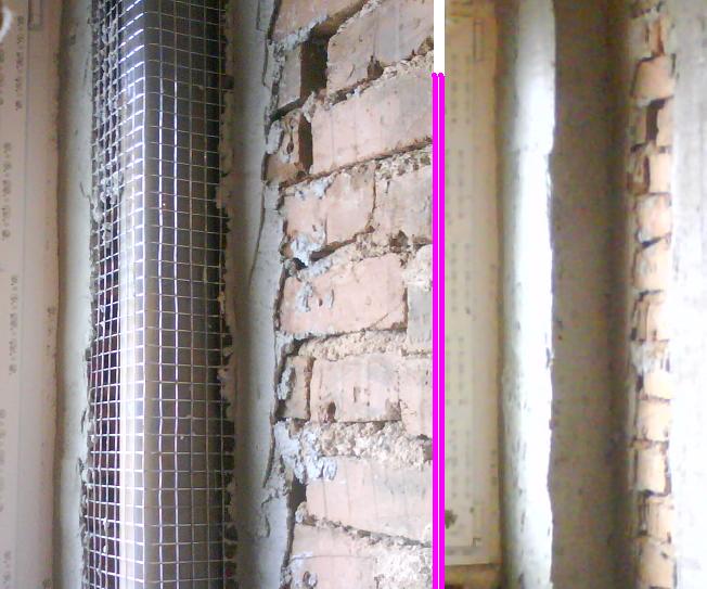

Плътно в ъгъл на баня (на този етап - на тухла). На първо четене изключвам ГК.

Благодаря за отзоваването до тук! За снимката - нямам апаратче в момента. От друга страна банята не е у дома. При първа възможност ще постна.
Чаро, аз за това подпитвах. Лично съм го правил доста отдавна, но не съм абсолютно убеден в надеждността, а нямам обратна връзка. Даже гледах неръж решетка, която определено ще е по-добро решение от рабицата. ГК - трябва да се купи цял лист за няколко кв. сантиметра, собствениците (близки) имали резерви към устойчивостта му на влага, пък и в магазина им го казали ... Аз лично нямам опит с него. Не, че няма да се справя, но ... "но"-тата станаха много
Току що питах "чичо гошо" що е аквапанел и еталбонд
Първото - пак идва скъпичко за толкова малко. Второто - представлява специален интерес. Беше изказано мнение: " ... и к`во пра`им ако се запуши тръбата"...
Изобщо, преди бая години съм изкарвал и пари от този занаят, сега искам да помогна на племенничката, ... която чака бебе. Въпросителни и направо спорните "моменти" изобилстват
Правено котле (със съмнително за мен КПД), 80л. бойлер към него
... за два етажа (две семейства) и ... по-натък може би.

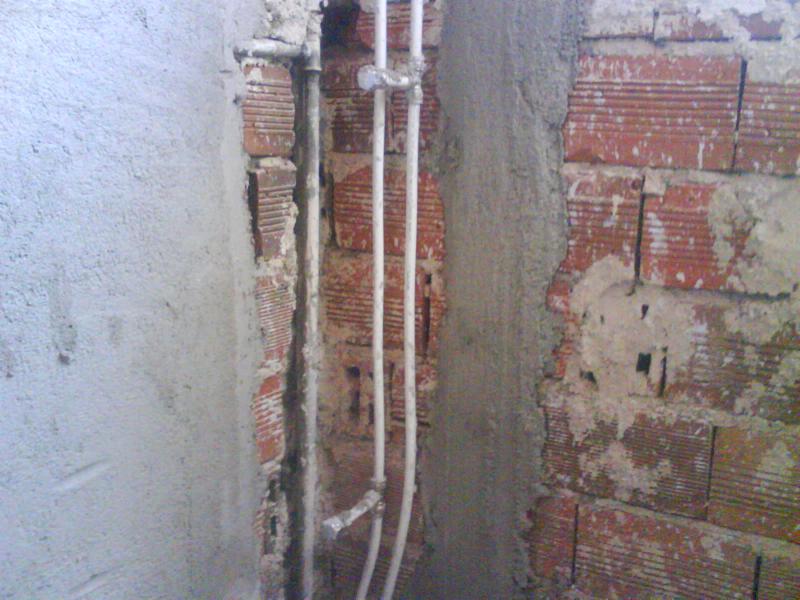

Направих го така
подмазване.JPG (58.92 KиБ) Видяна 3147 пътиНякакви съмнения относно надеждността?
Ново питане: какво е мнението ви за замазването на тези тръби? Ще ме посъветвате ли да останат открити? Ще изкжете ли съмнения в надеждността на снаждането?
