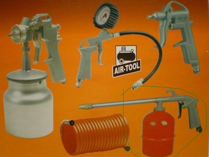

след като почетох из форумите реших в банята да използвам вар вмезто латекс - за тавана и стените между плочките и тавана.
На ръка с четка става много бавно, отделно и не достатъчно гладко(с валяк също не го докарвам)
Четох, че с пистолет не става - варта запушва дюзите. Трябвало бояджийска машина.Те разбира се са скъпи, но затова има фирми, които дават под наем.
Но дали тя ще свърши работа?
Някой нанасял ли е вар с машина?
В случай , че не стане така и се налага ръчно нанасяне, има ли техника която да осигури по- гладко нанасяне на варта.
съотношението вода/вар го давам на око.
В хипермаркета видях че има и дунапренови валяци, дали с такъв няма да се получи по- гладка промазка
Също така чета, че за да увеличи покривността на варовия разтвор на около 10 л готов разтвор с еслага 1 ампула аналгин.
Това вярно ли е?
jekasus - майстор
Ако става въпрос за ония ел.пистолети за боядисване - не знам :-D нищо, че видях как един си боядиса колата с пейнт зуум :-D
Шляпай с четката, все пак нямаш много квадрати, по-точно с баданарката :-D А и с варта не можеш да загладиш грапавата основа.
Иначе навремето, когато работих в колбасарница, варосвах тавани с тая джуджавка от комплекта за компресора, ставаше бързо, евтино и качествено :-D
