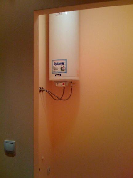

naB4o - специалист
djuji написа:
Отпада варианта да е в друго помещение понеже граничи със спалня и коридор.
е той моя е в края на коридора (един вид килер) :) и под него ми е пералнята :D изведох си тръби и мръсен канал до там :)
