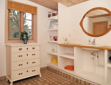

ето една идея

По какво го позна че е газобетон ?
Това може да е всичко, но точно газобетон е най-малко вероятно.

Да може да е газобетон, но пиши на български за да четем :wink:

Може и да греша но за мен това си е чист гипскартон.....а и като гледам как се вижда сифона не ми изглежда много добре...явно нещо не е довършено!
Time2Burn - специалист
Първо - това си е чист гипскартон
Второ - направо падам с този външен водопровод. Че и канала е външен - изпълнителя си е бил чист мързел

100 % сигурно е, че е газобетон
снимката е от Дания, газобетона върви под името multiplader
използва се и за кухненски шкафчета и за секции
вижте следния каталог
http://www.hhcelcon.dk/media/filebank/o ... ne_web.pdf
що се отнася до сифоните и тръбите, вървят на открито /тръбите са често медни или алпака и са много тънки--- не ги вкопават в стената, не знам дали е нормативно изискване_/... понятието ботуш, обаче не съществува....сифона се скрива в шкафче, или се оставя открит- не е проблем
