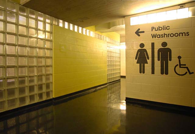

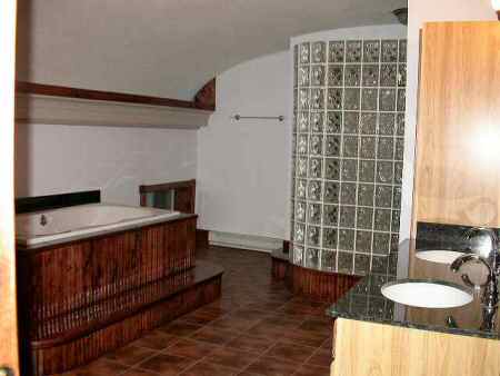

Няколко добри и лоши примери:
Ужас...

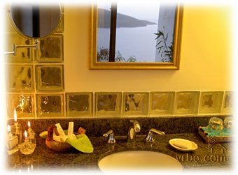

Стъклени тухли като декоративен елемент в баня. Според мен е спорно доколко е удачно това решение.
Хотелска баня

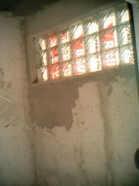

Това е по време на строителните дейности...

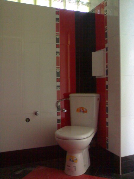

Тук е снимана по-скоро тоалетната, ама се вижда и част от идеята :)
