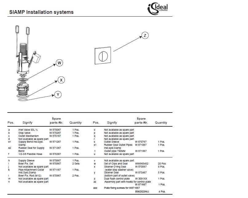

преди месец монтирах структура на Видима (Идеал Стандарт) но сега забелязах че конзолната тоалетна чиния никога не изсъхва а постоянно по чинията тече тънка струя от вградената структура. Има ли хора които могат да ме ориентират как да отстраня проблема. Документация?
http://www.idealstandard.bg/products/?g ... 6&prid=912
Благодаря Предварително
Поздрави
BAT_GOIKO
jekasus - майстор
Свали бутона и погледни дали прелива, значи от поплавъка(1)
Ако не, значи от арматурата(2), може би има някакъв буклук.
Всичко се вади през отвора за бутон.
снимка приблизителна от нета

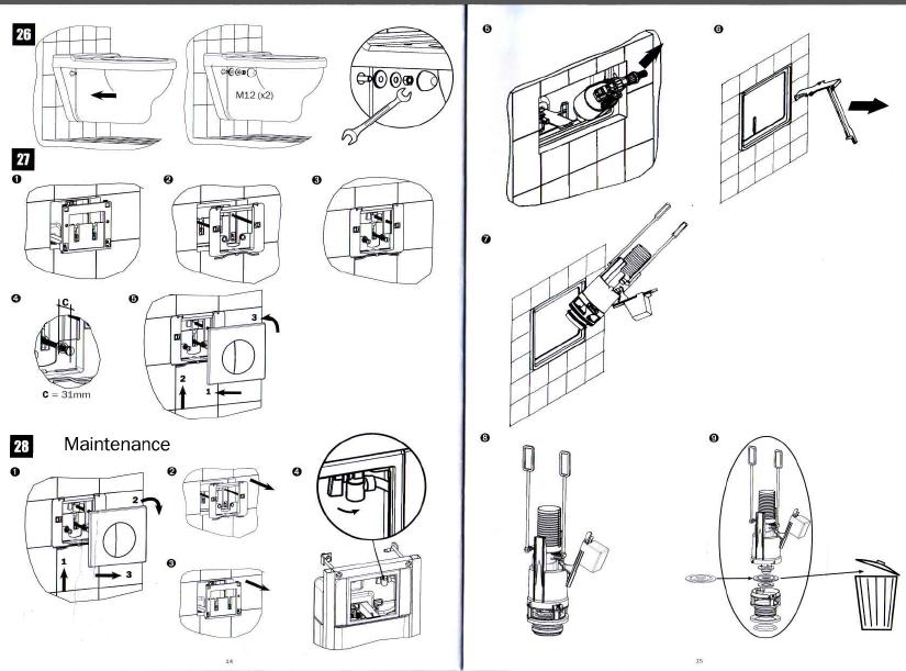

vladilen - специалист
имах подобен проблем след като 2 месеца не се живееше в апатрамента
просто извадих всичко обърнах на 180 градуса гуменото уплътнение на изпразващия и всичко се оправи
лесно е и не пипаш въобще настройките на поплавъците
обръщам внимание изпразващия се вади по два начина (след като си извадил пълнещия разбира се)
- с частично завъртане (за да се отключи) и се вади нагоре или
- с малко повече сила директно нагоре излиза с долната част която е заустена с О пръстен
втория вариант е по лесен (и притискаш поплавъка да те го откъртиш по завоите - но не се праши ако падне - ще го закачиш обратно на щипка е...)
успех

Здравей jakasus,
Благодаря за съвета.
Не е 1 - полавъка го разучих даже направих така че да е спира на около 1 см под нивото на преливника. Ще разглобявам. Къде може да се намери схемата в по голям формат, за да мога да я прочета по внимателно?

Здравей vladilen,
това означава да развия пластмасовата гайка на входящатата вода и после да извадя част по част цялата арматура на входящия и регулиращия механизъм на снимката по-горе отбелязано с 1, после идва ред на изпразващия механизъм по начина които си посочил в поста си.
да - вадиш пълнещия и след това изпразващия
стигаш до W и го завърташ!
следваш точно стъпките описани в 28
и следващия път пазиш инструкцията
