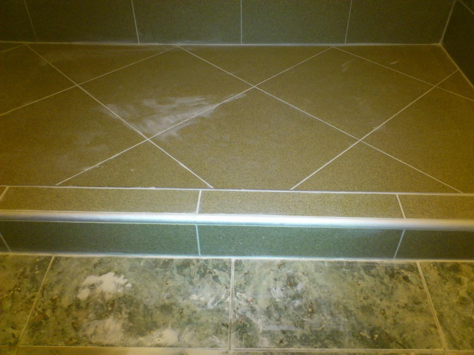

Почвам от един неангажиращ и бърз ремонт.

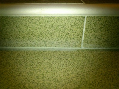

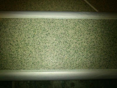

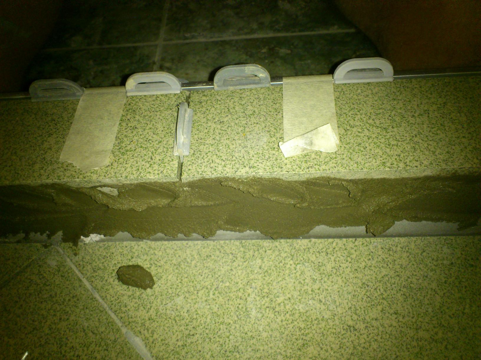

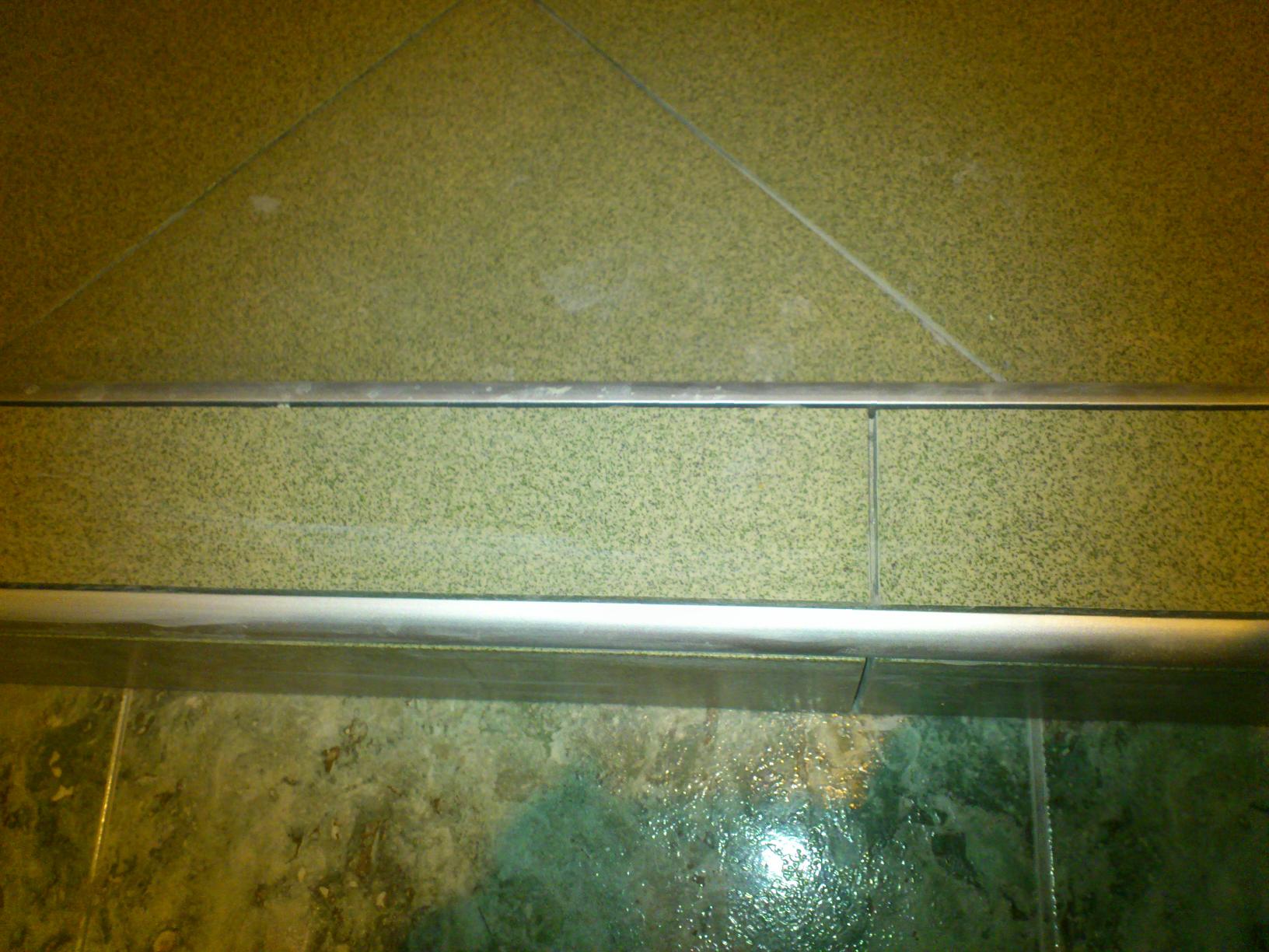

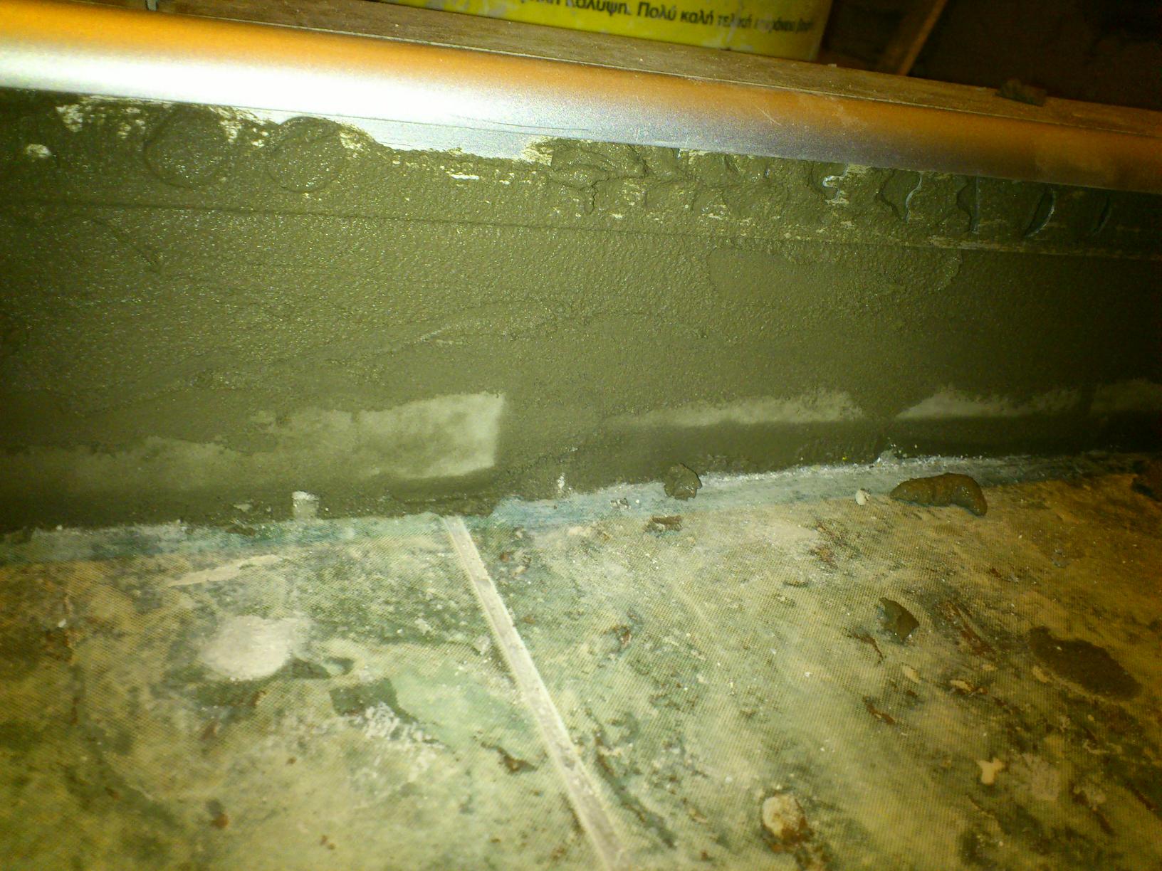

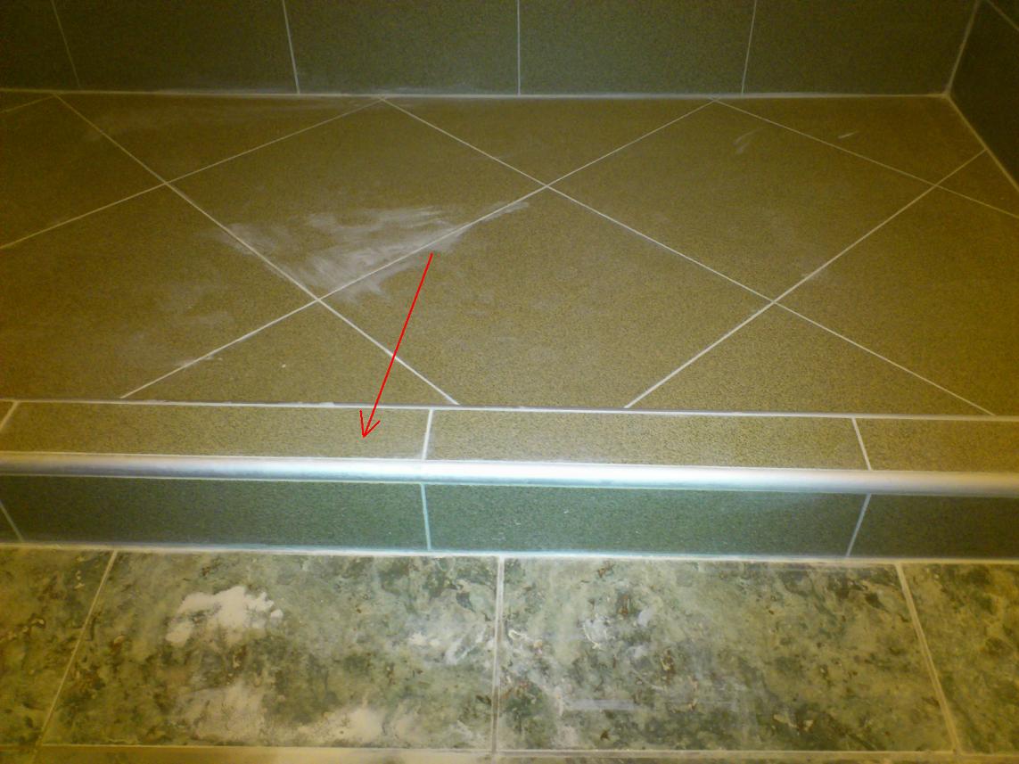

Прав праг на баня -
Както винаги забравям да направя всички снимки от начало и докрая :-D

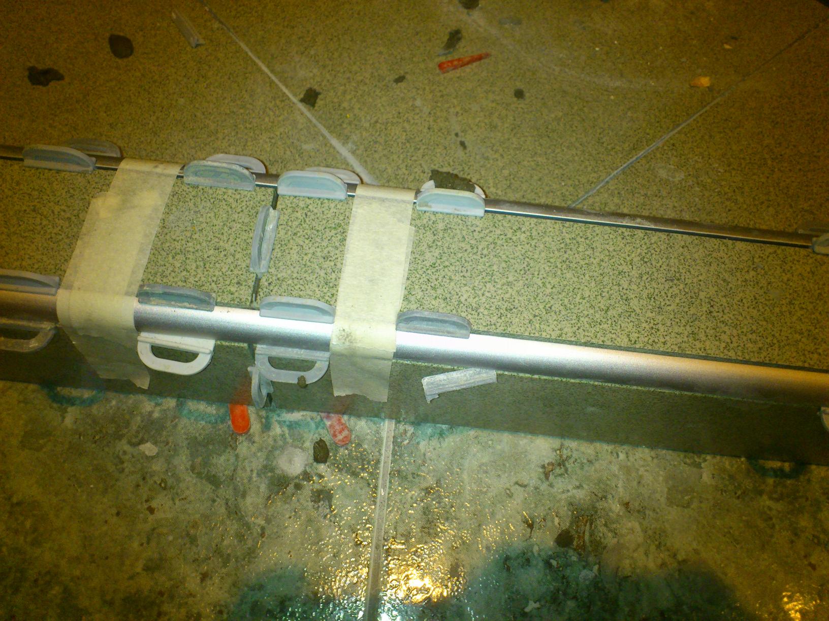

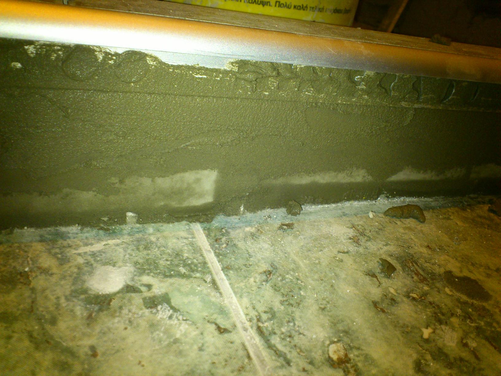

Почваме от основа - в този случай е Итонг, колкото право и нивелирано го направите, толкоз по-малко ще се мъчете после.
После лепим горния ред на прагчето - важи горното правило за по-лекото.
Изчакваме да стегне.

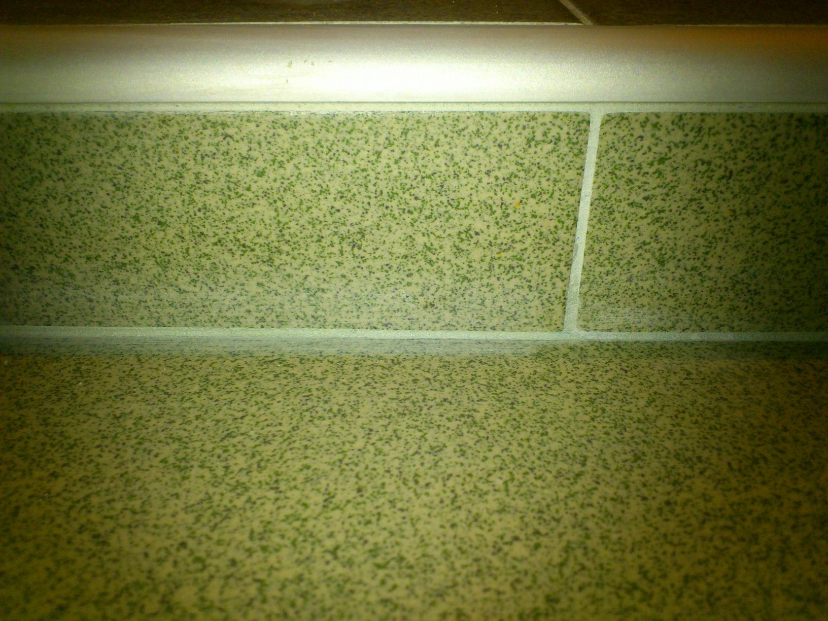

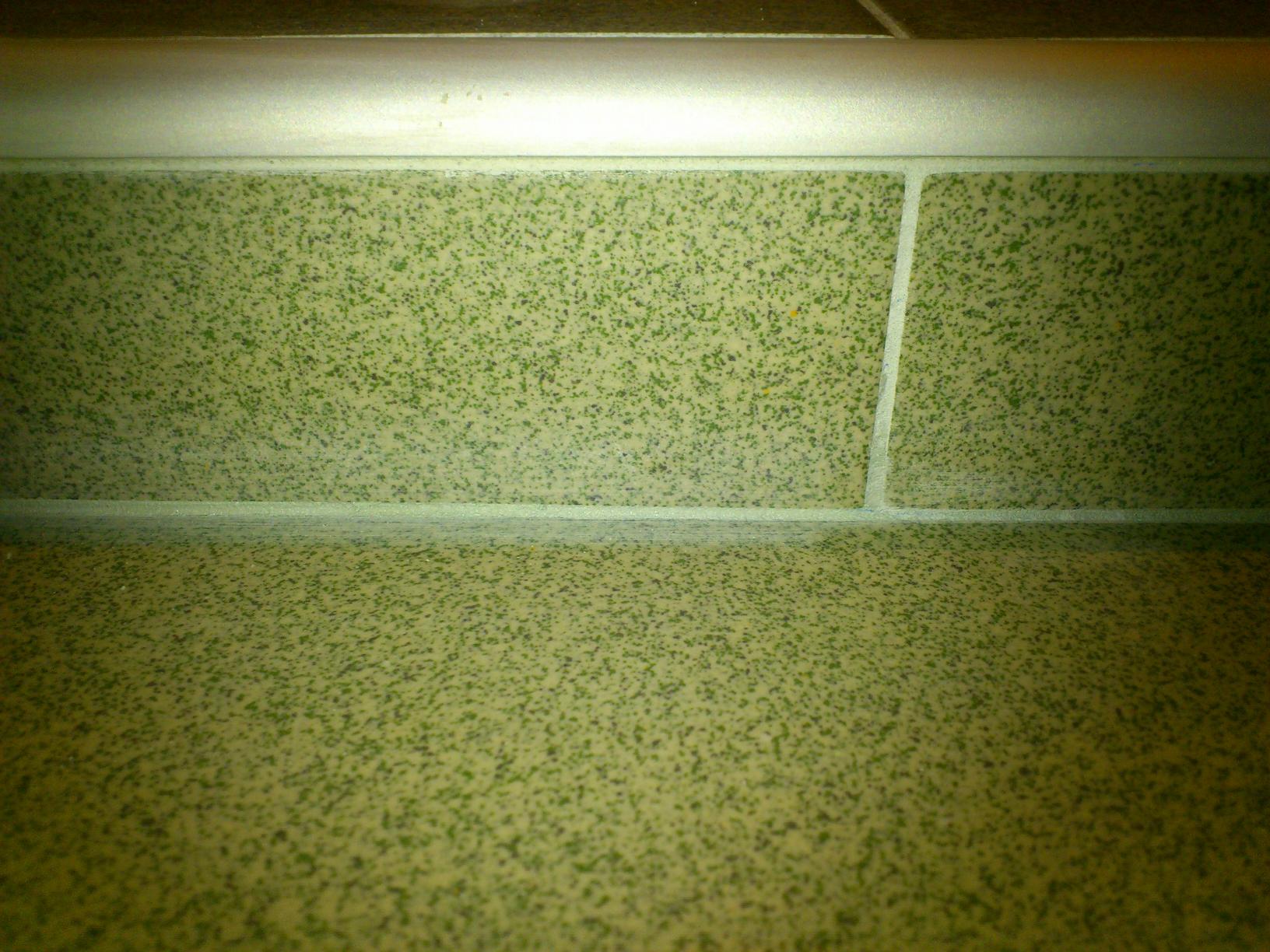

Отрязваме лайсни по дължина.

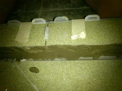

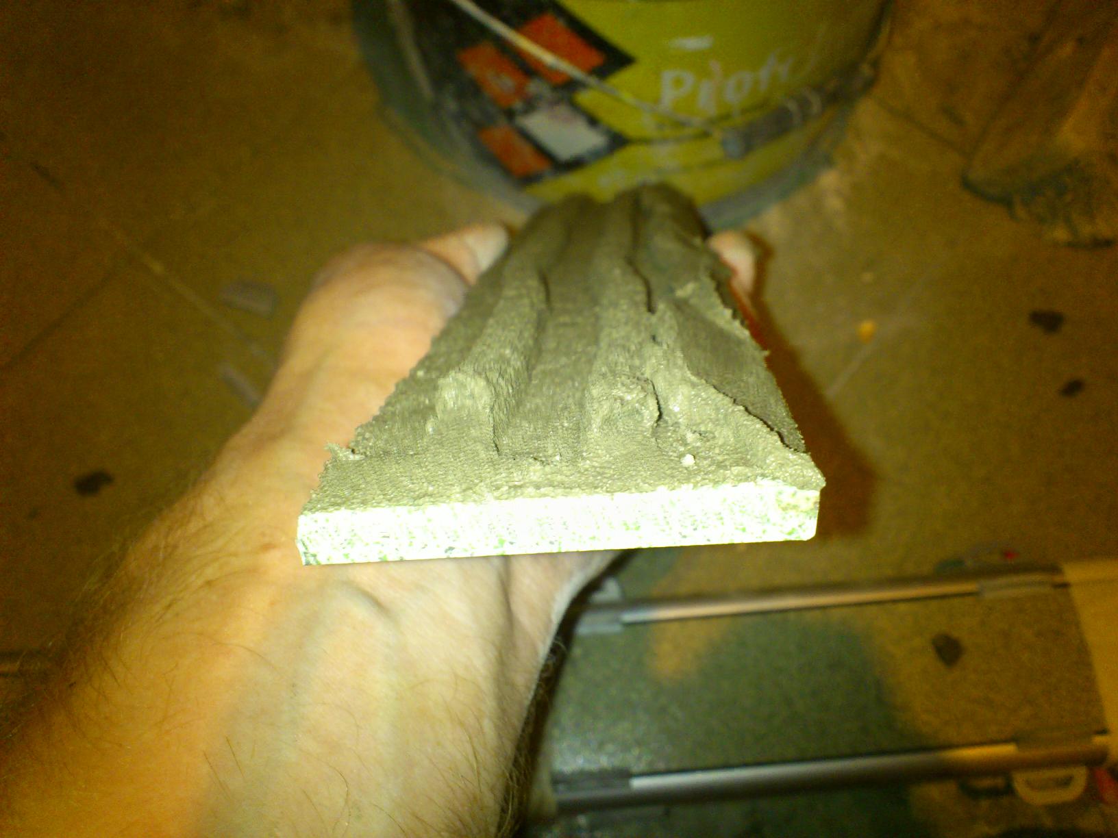

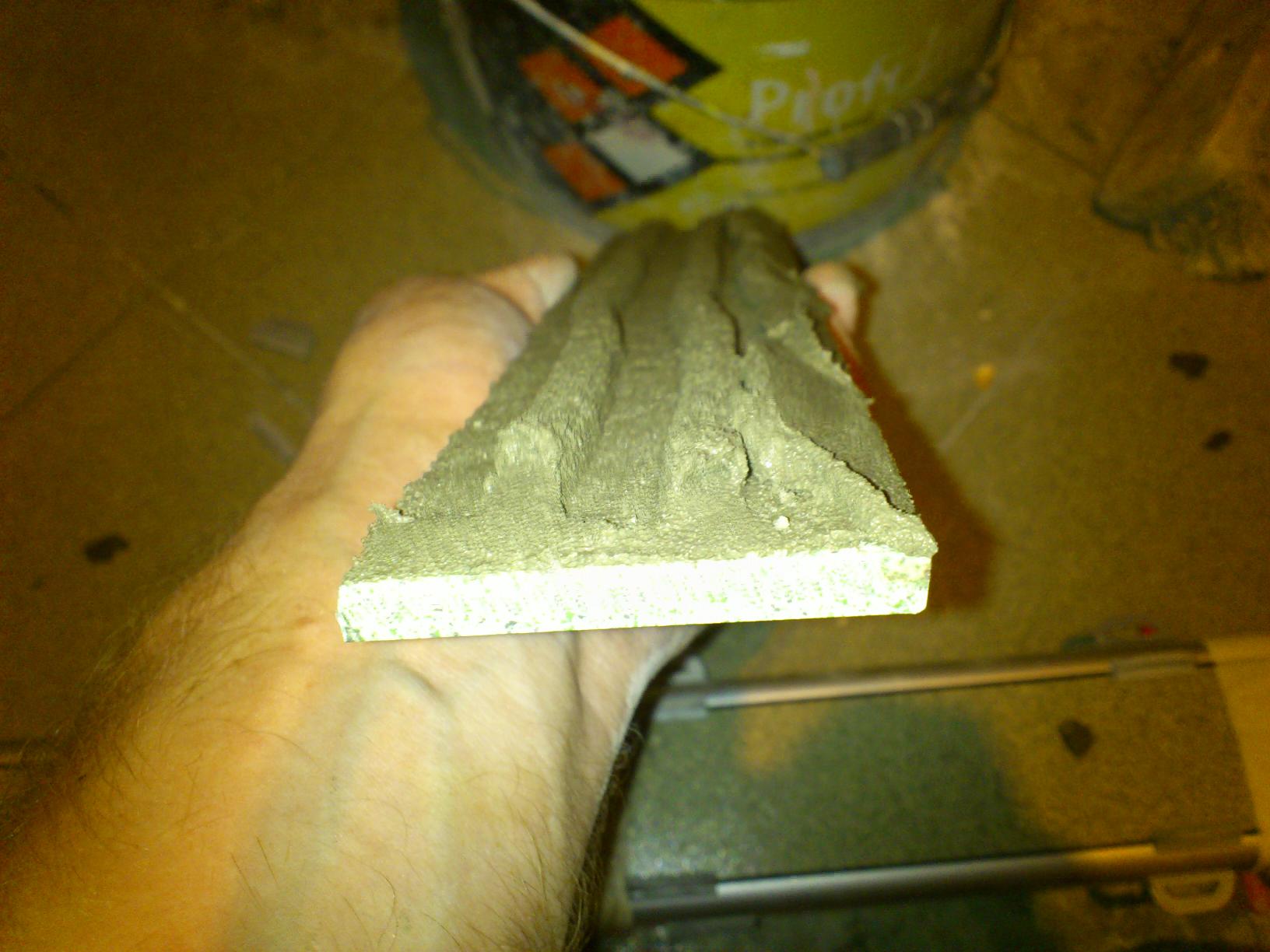

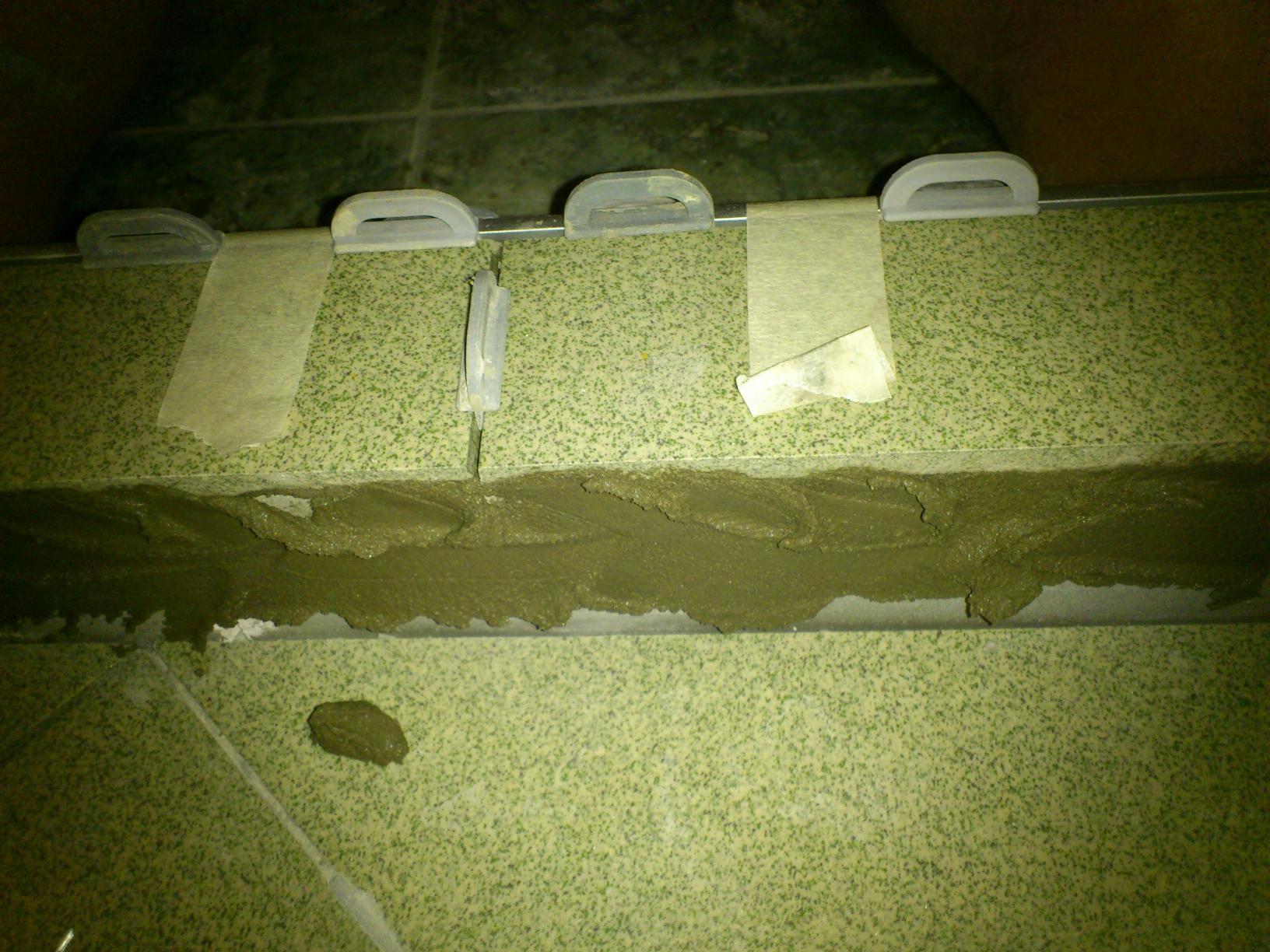

Промазваме с лепило(за плочки, друго в бани не ползваме) мястото, дето ще ляга лайсна.

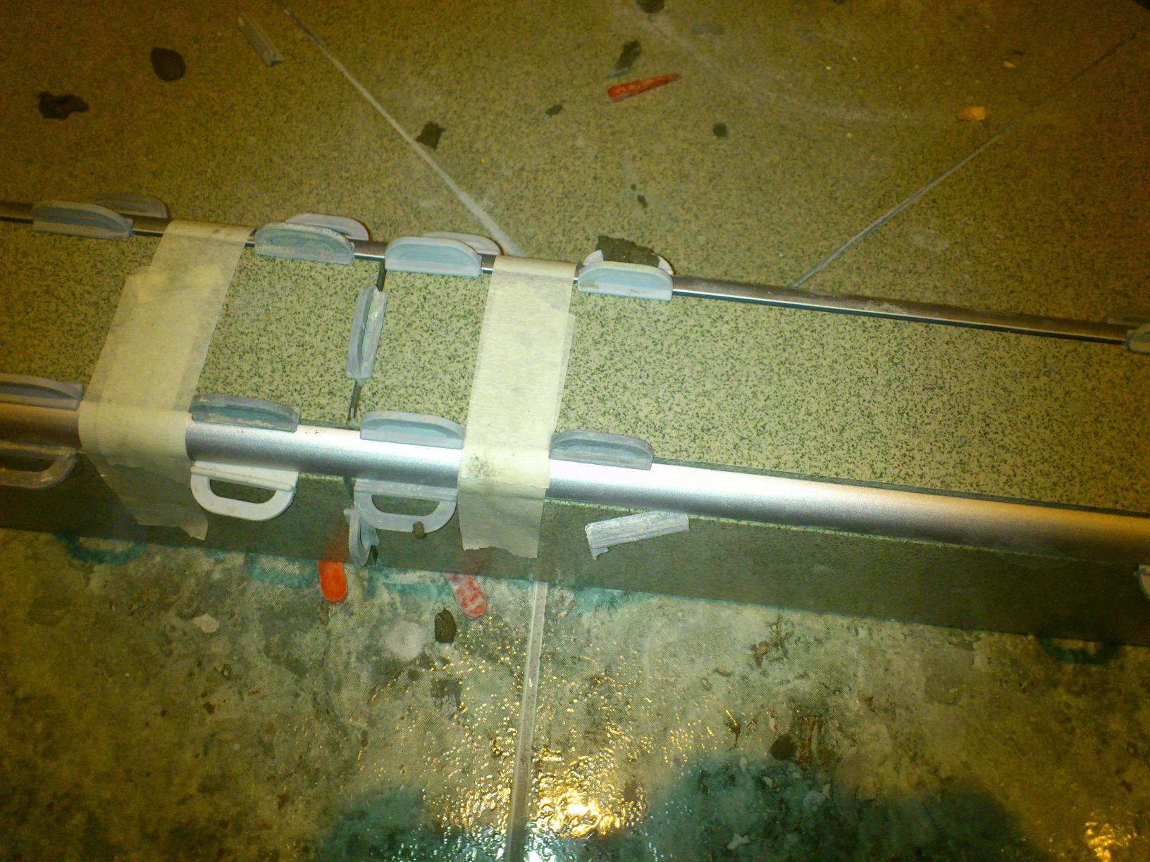

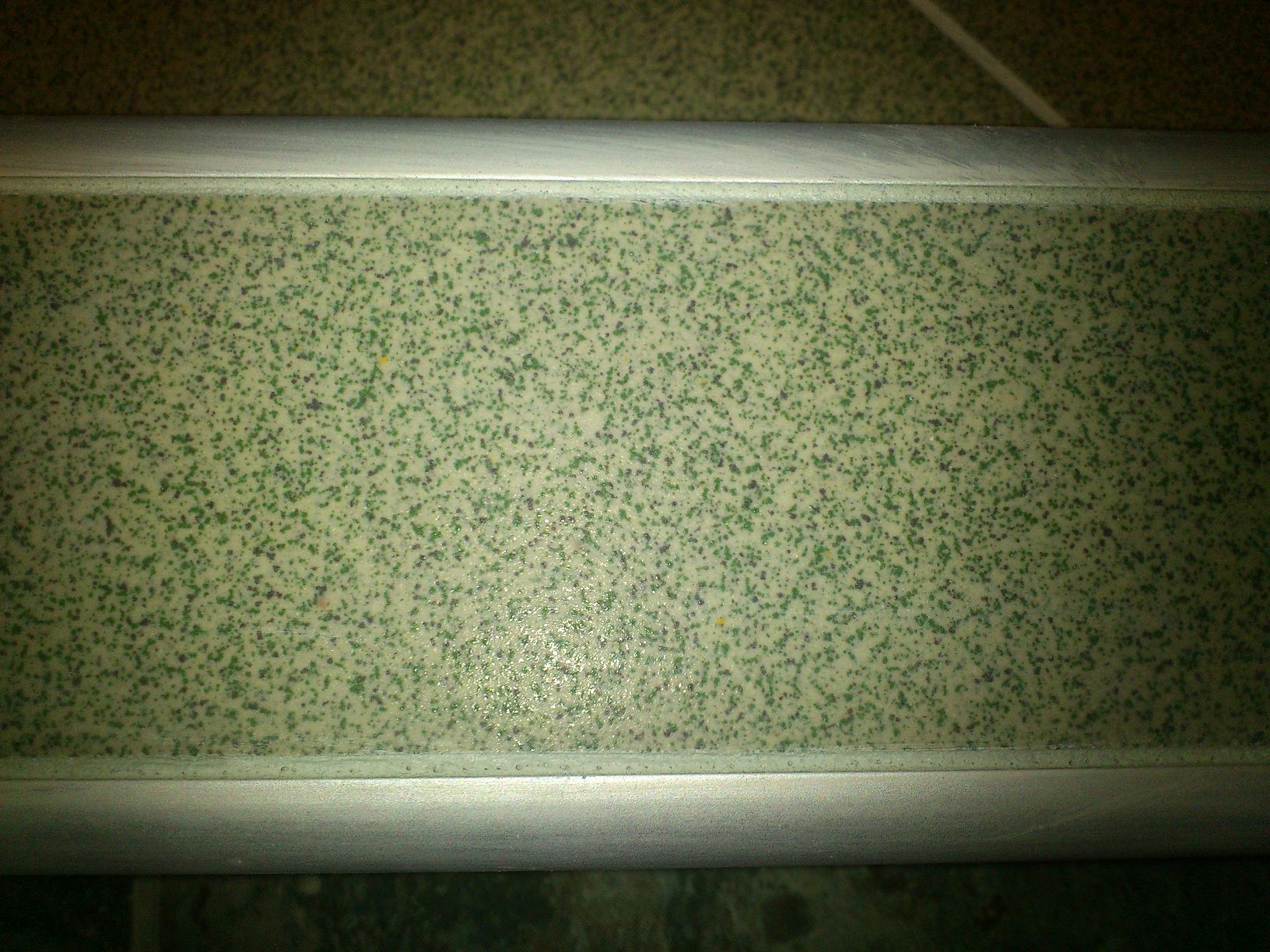

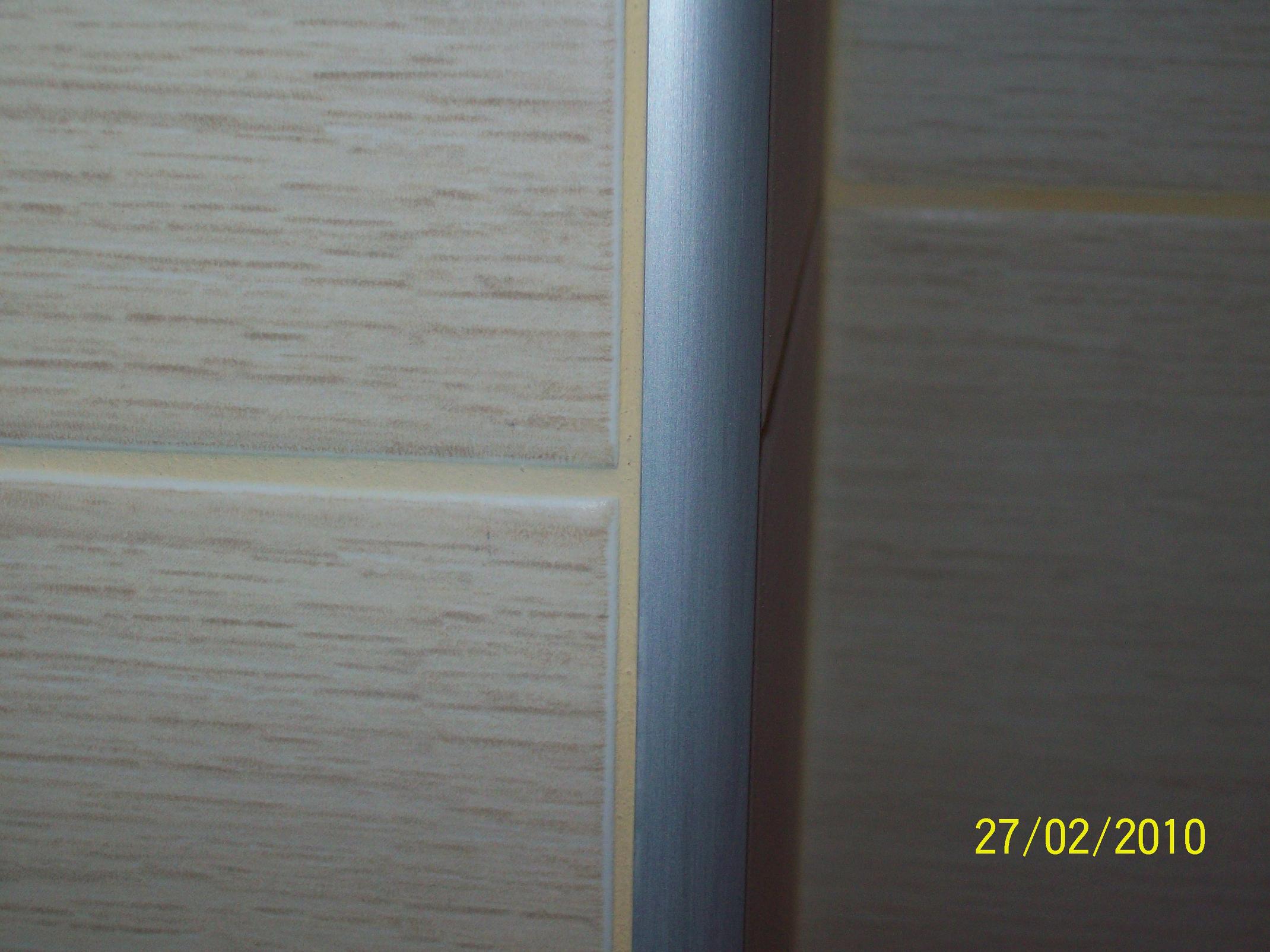

Слагаме лайсна и промазваме със шпакла или мистрията. В този случай лайсната се държи само от лепило и позволява по-лесно оформяне на парчетата за обръщане.
В тази част на плочката, която е към лайсната се нанася допълнително лепило (на снимката попрекалих :-D )

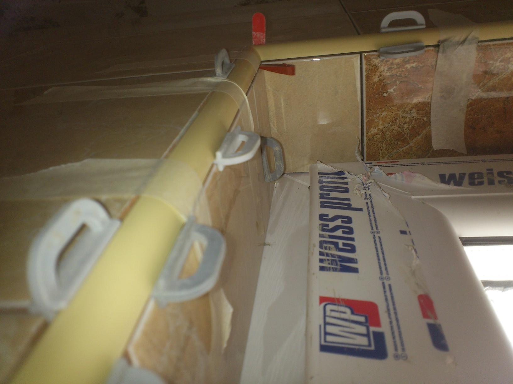

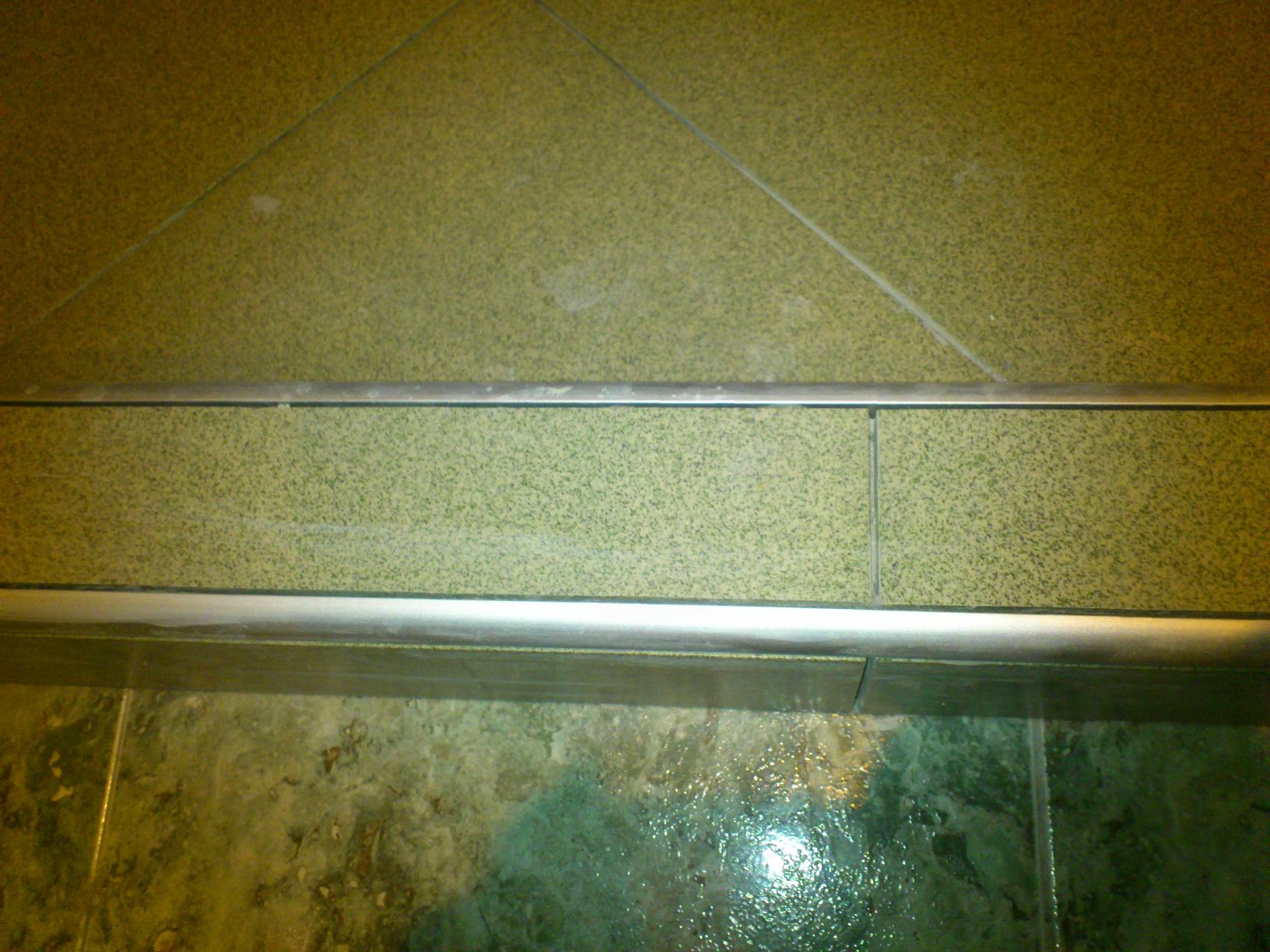

Почва най-хубавата част - почваме да лепим парчетата за обръщане като слагаме дистанционери(в моя случай) или кръстачки между лайсната и плочките, хартиено тиксо е ясно за какво. Предпочитам този вариант пред плътно сложена лайсна по плочките, по-красиво и по-здраво.
jekasus - майстор

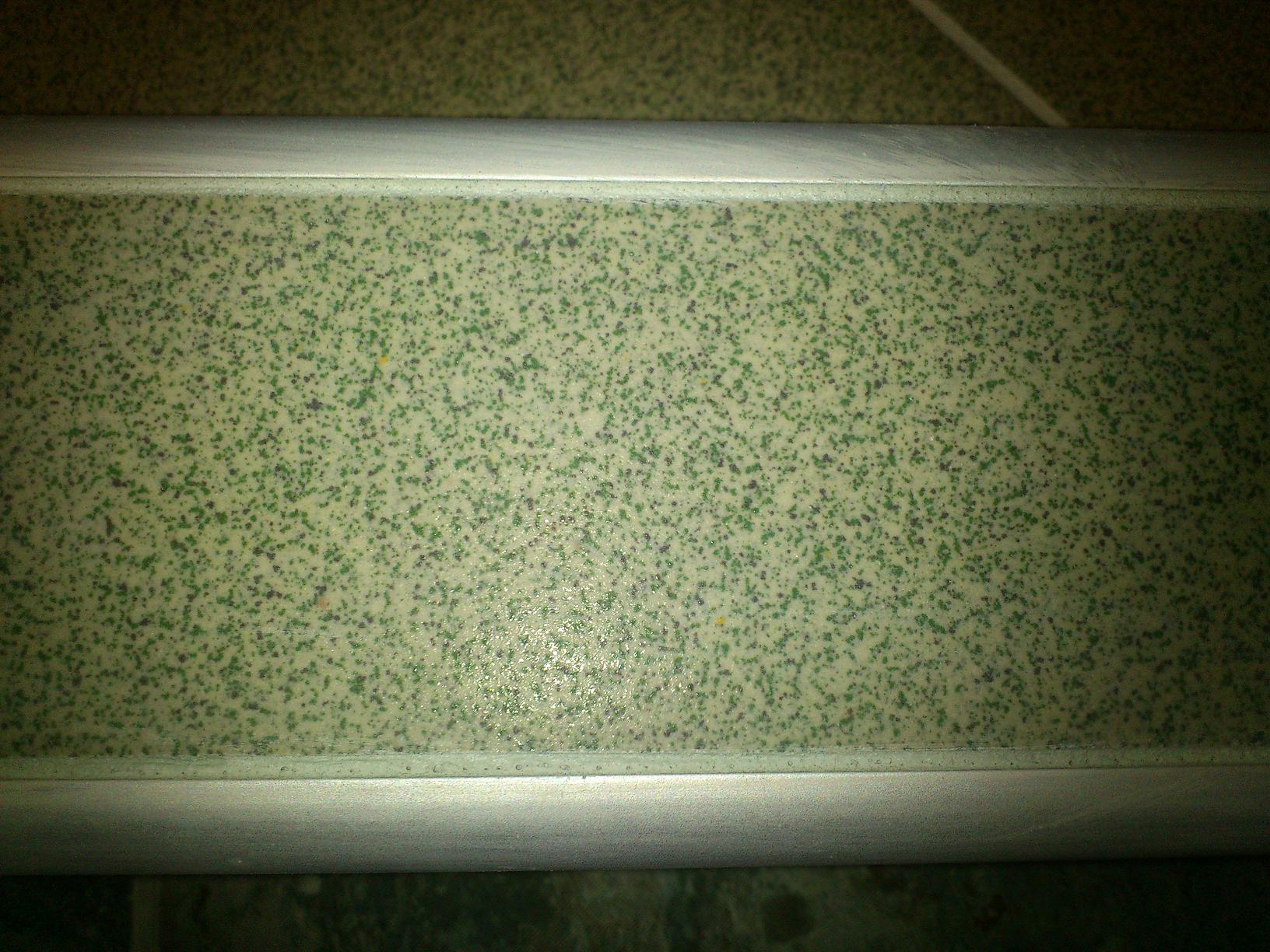

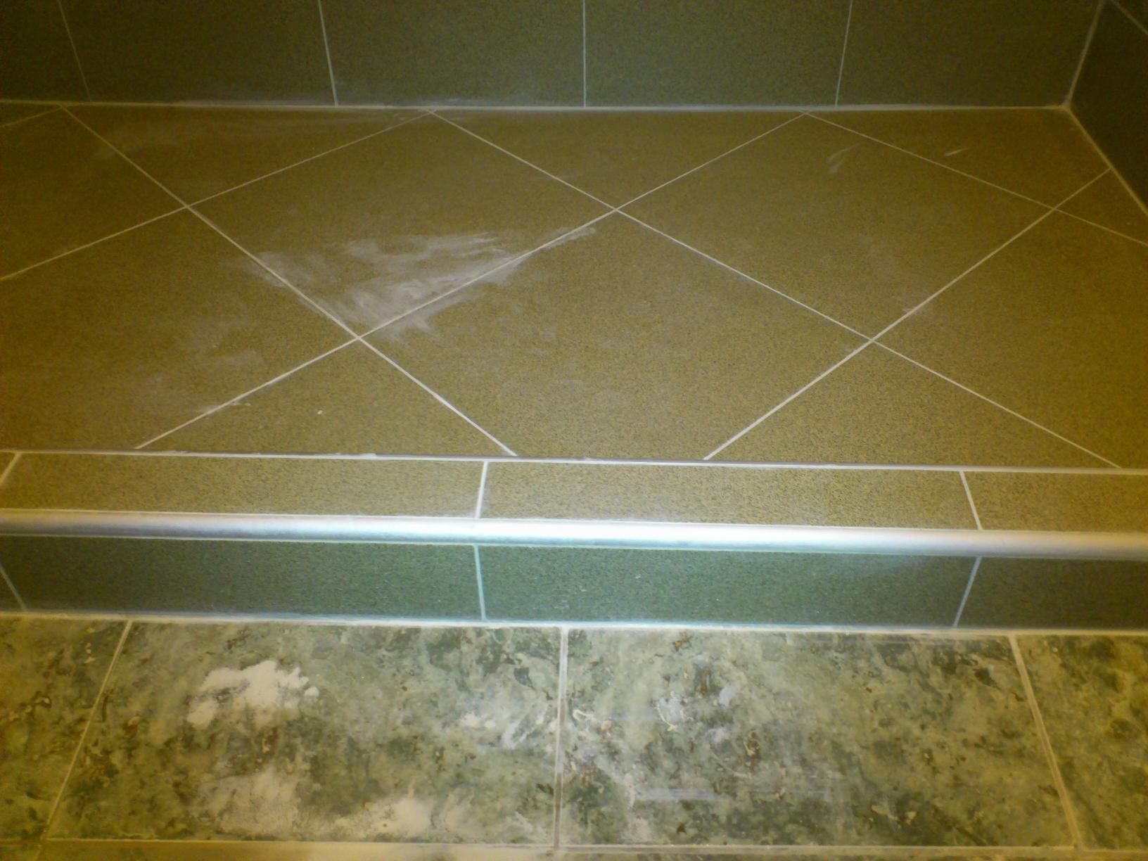

Следва почистване -
И фугиране -
Така го правя аз, за стените принципа е същия, но за това на някоя друга баня. Засега само снимки в завършен вид.

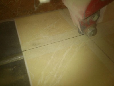

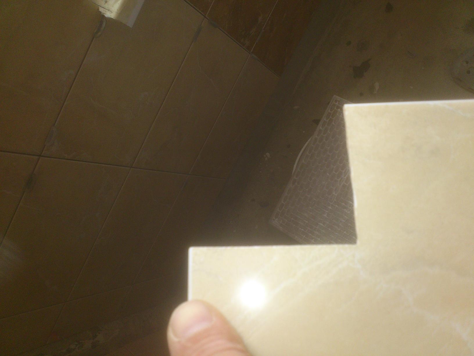

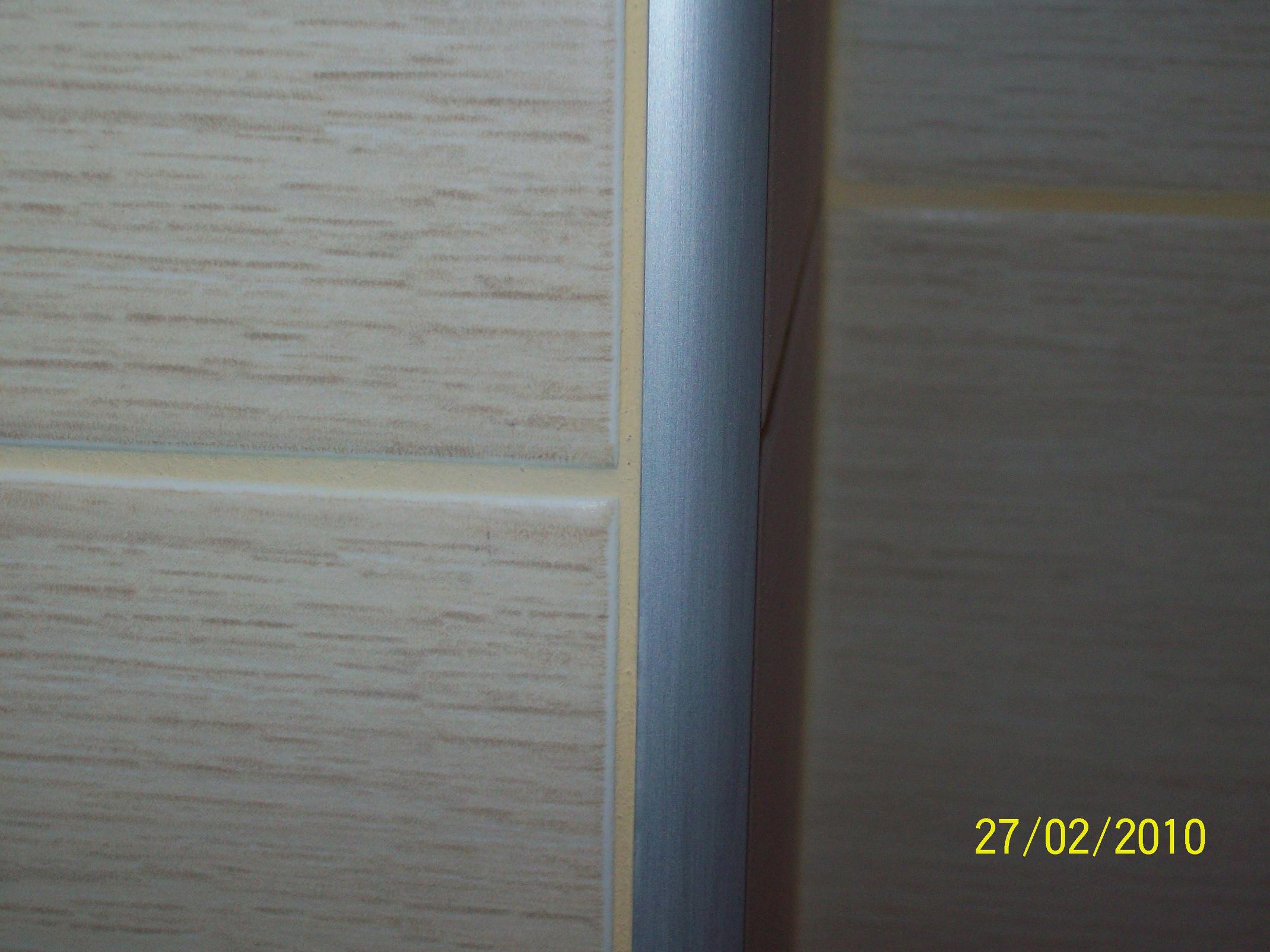

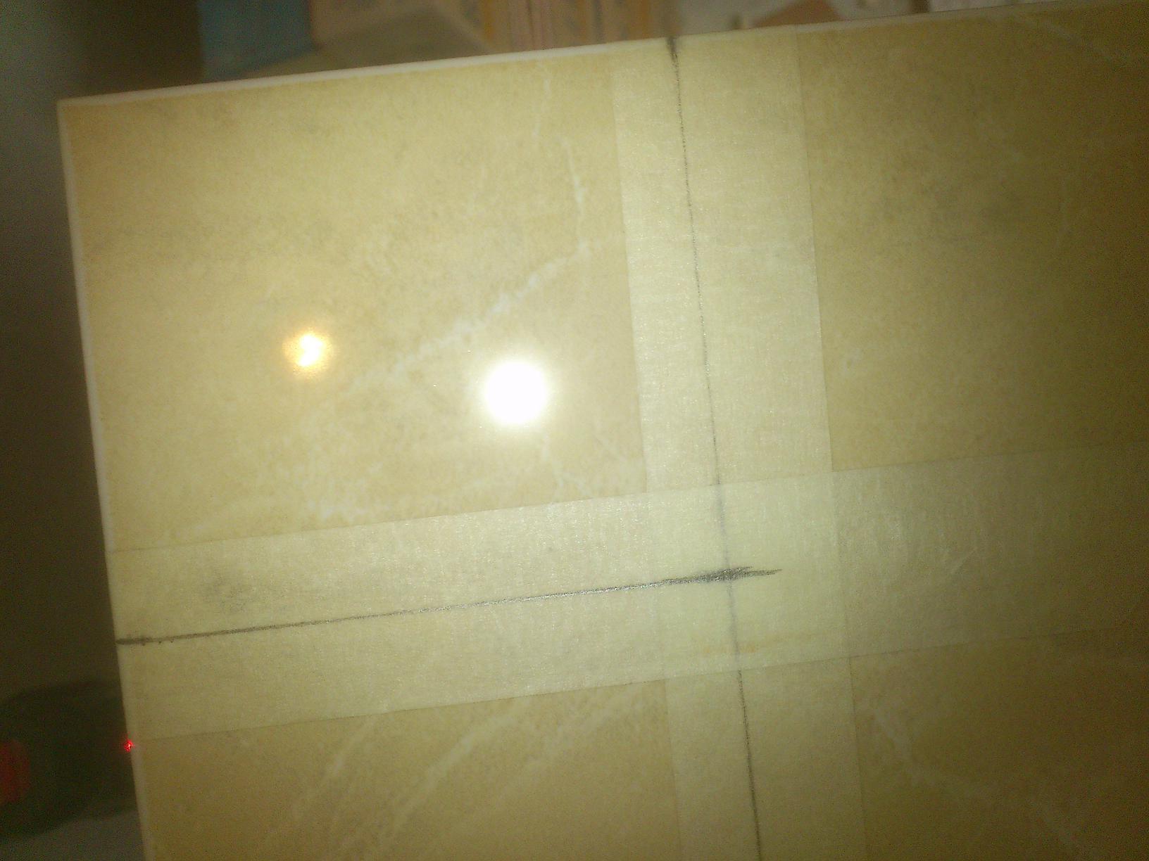

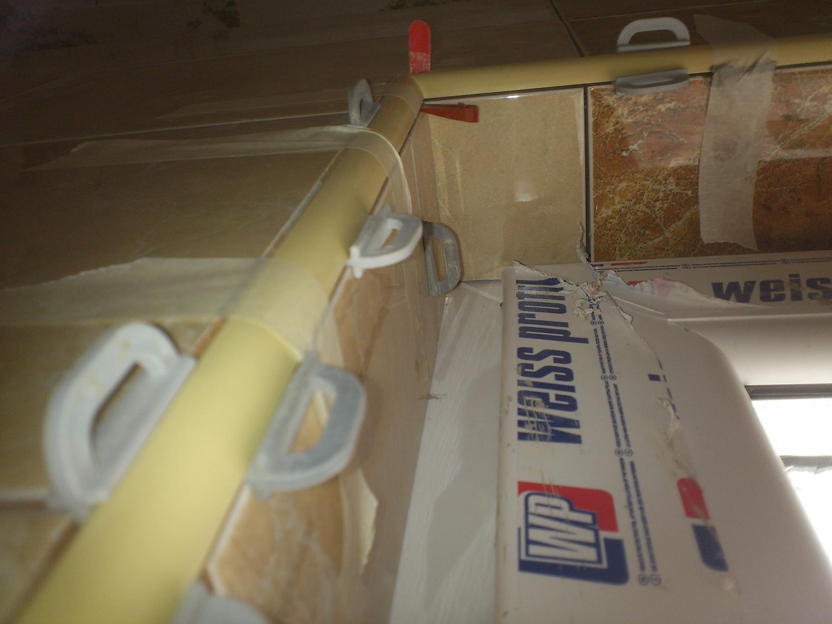

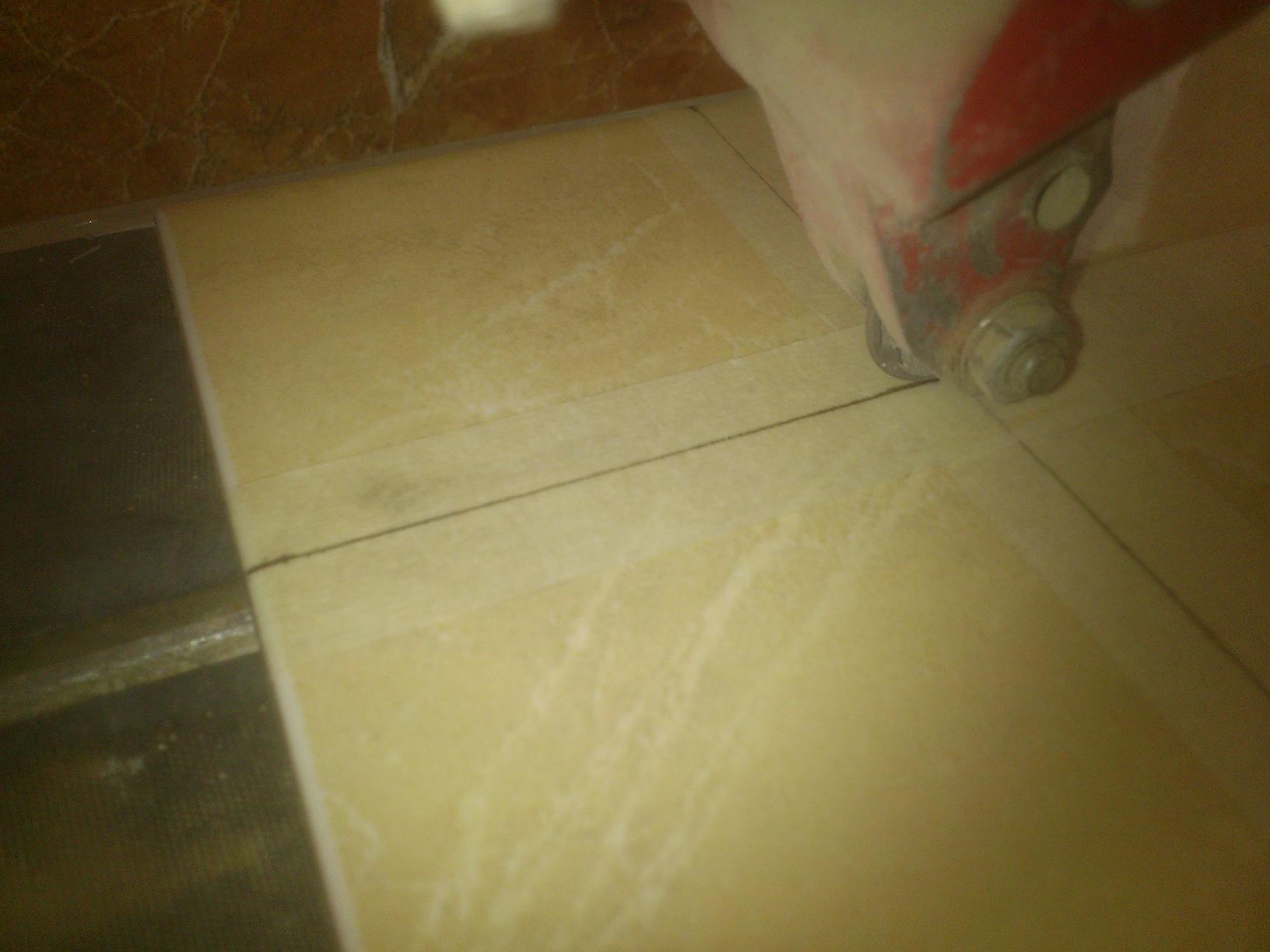

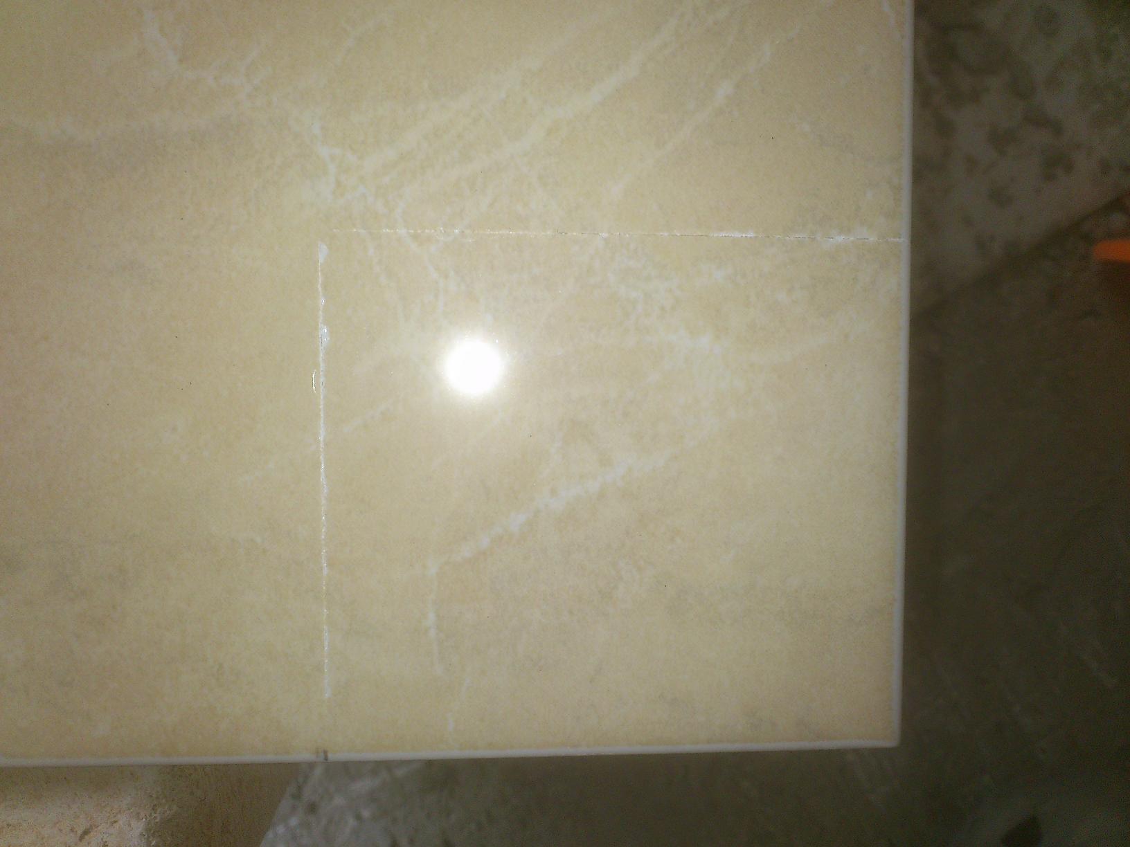

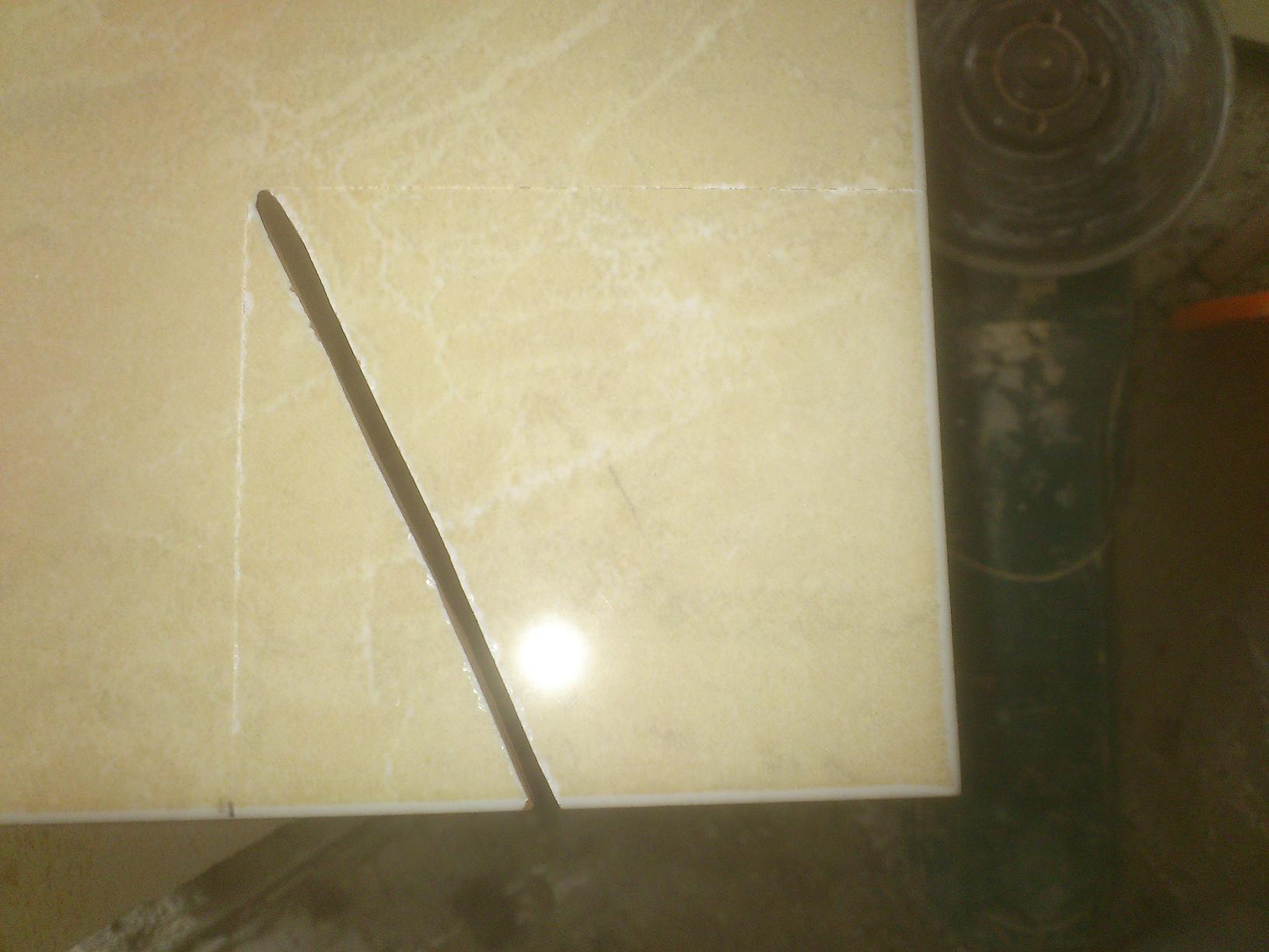

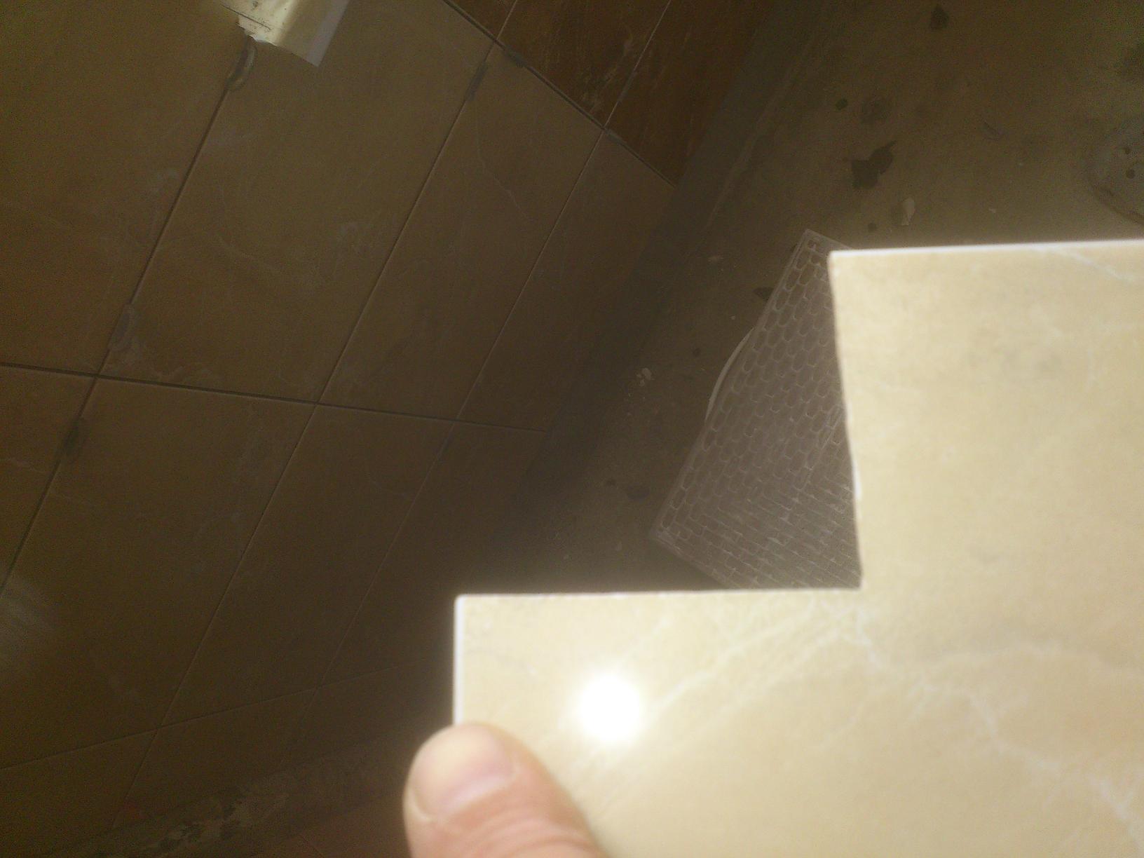

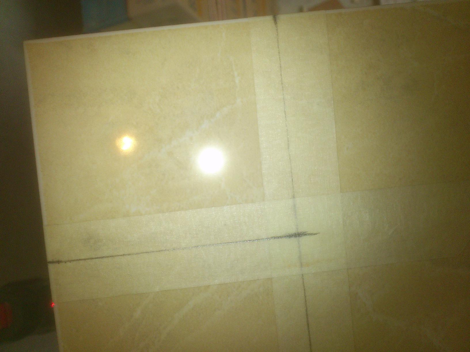

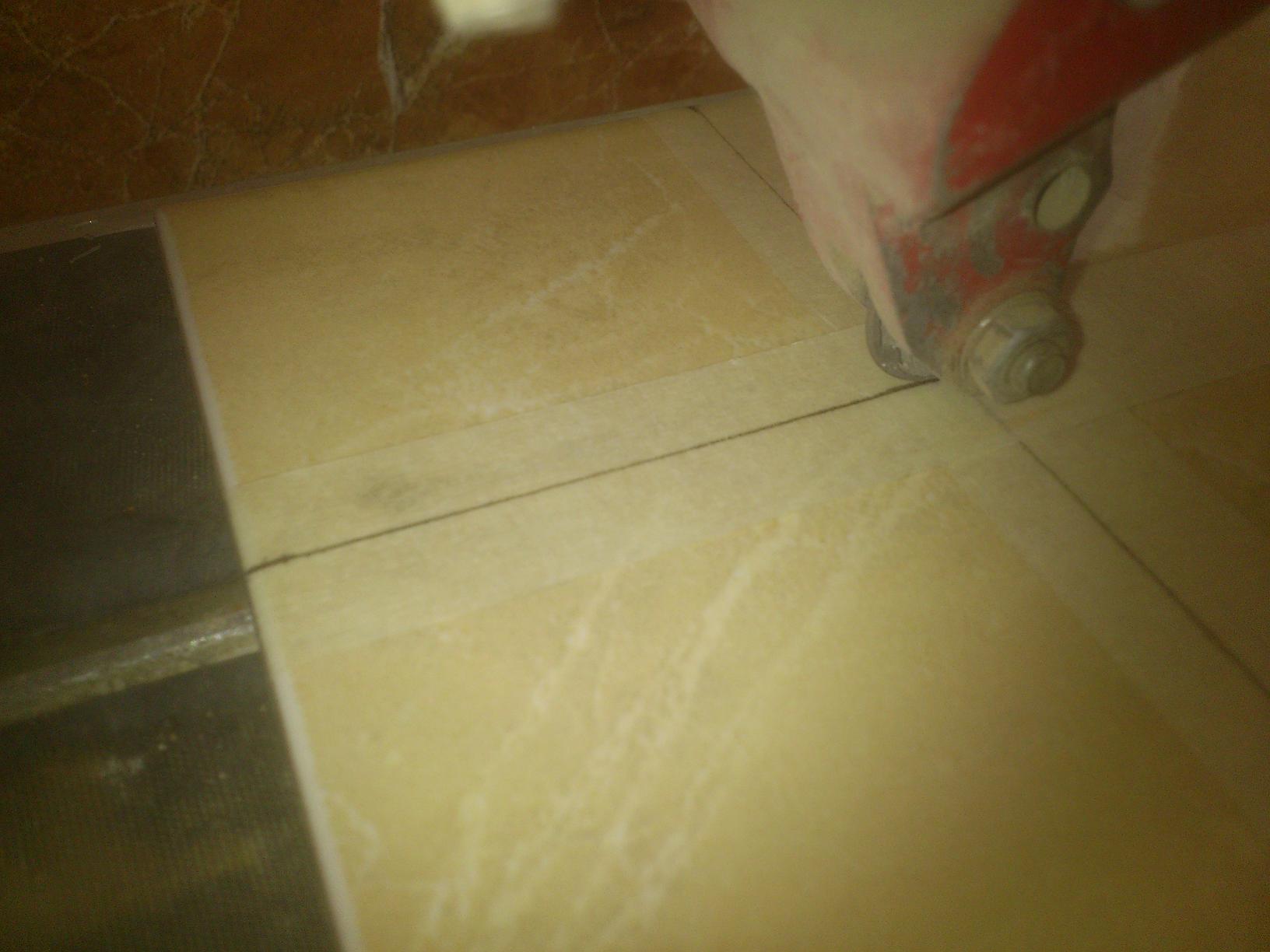

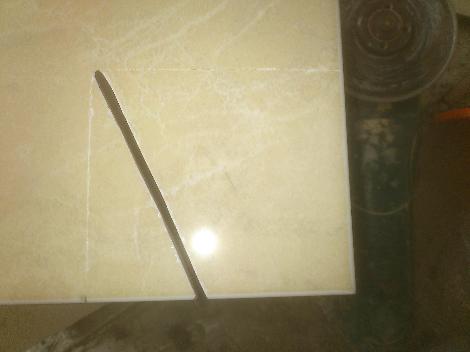

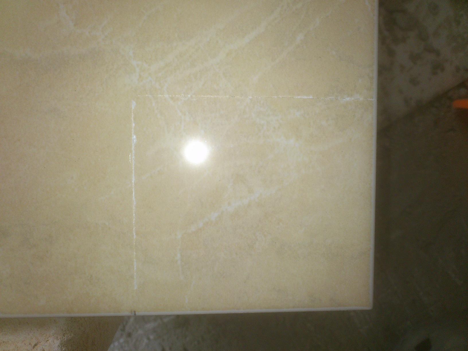

"Пищова" за обръщане на врати и прозорци със лайсна- за да избегнем олющвания по гланца на плочката.
Не ползвам маркери и флумастери, а само молив.
Понеже плочката е гланцова, залепих тиксо, за да се вижда по-добре линията.
Резнах по линии с машинката за плочки.
За добра ролка тиксо не е проблем.
С ъглошлайфа и диамантен диск режа към "вътрешния ъгъл"
Следва отчупване на двете парчета.
И накрая се оформя с диск за неметал и шкурка.

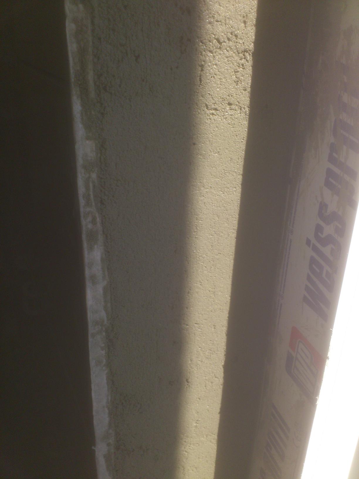

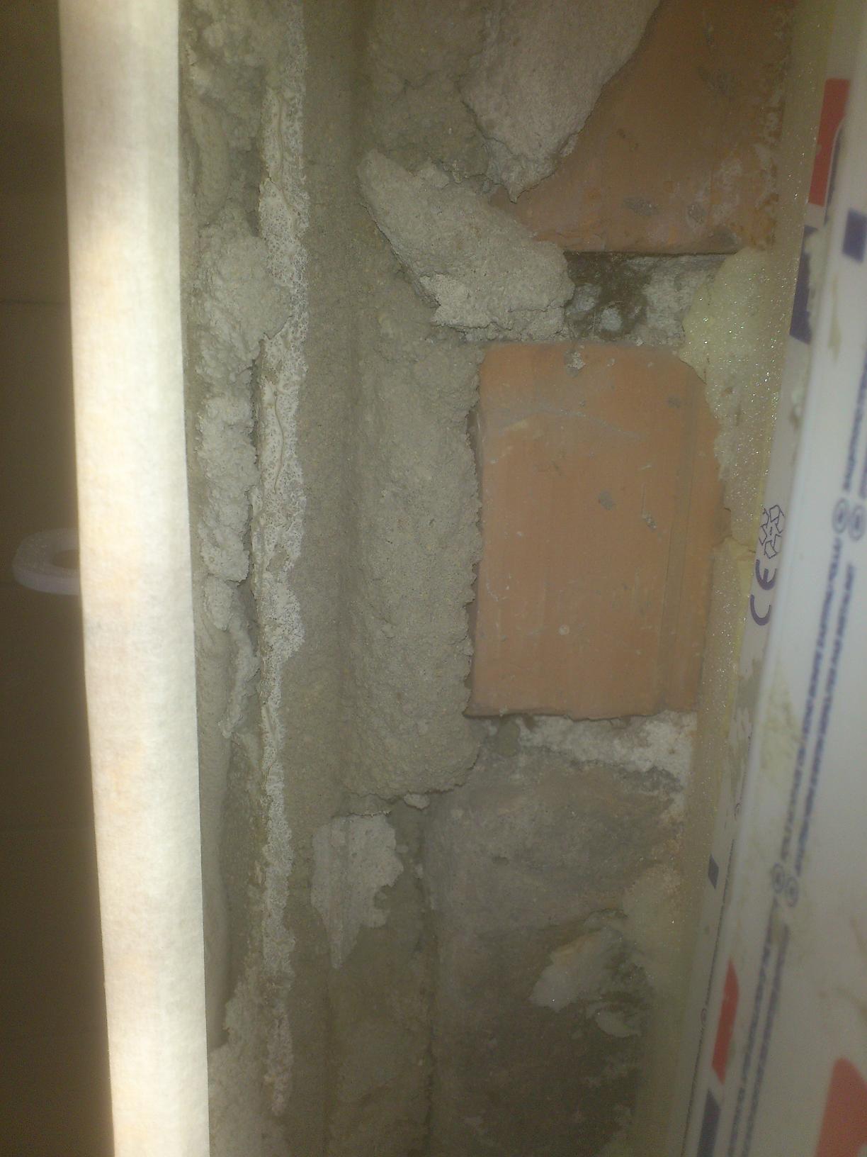

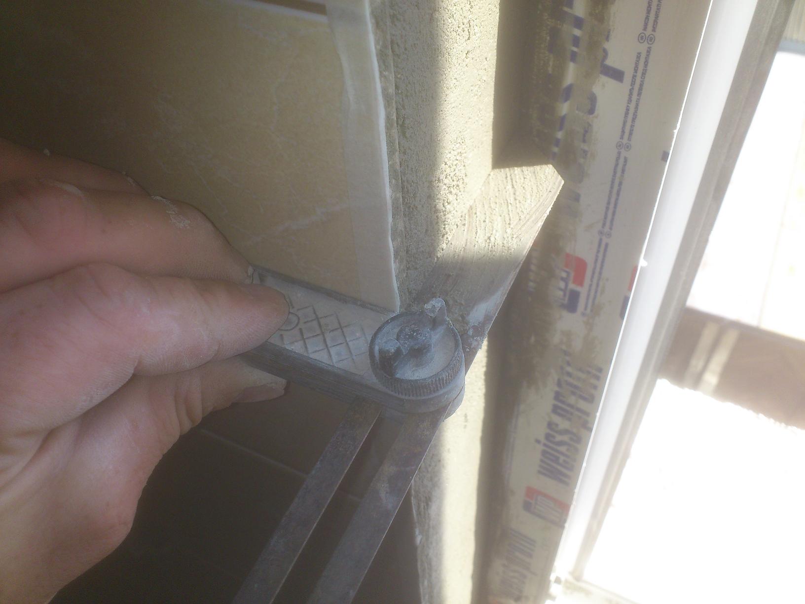

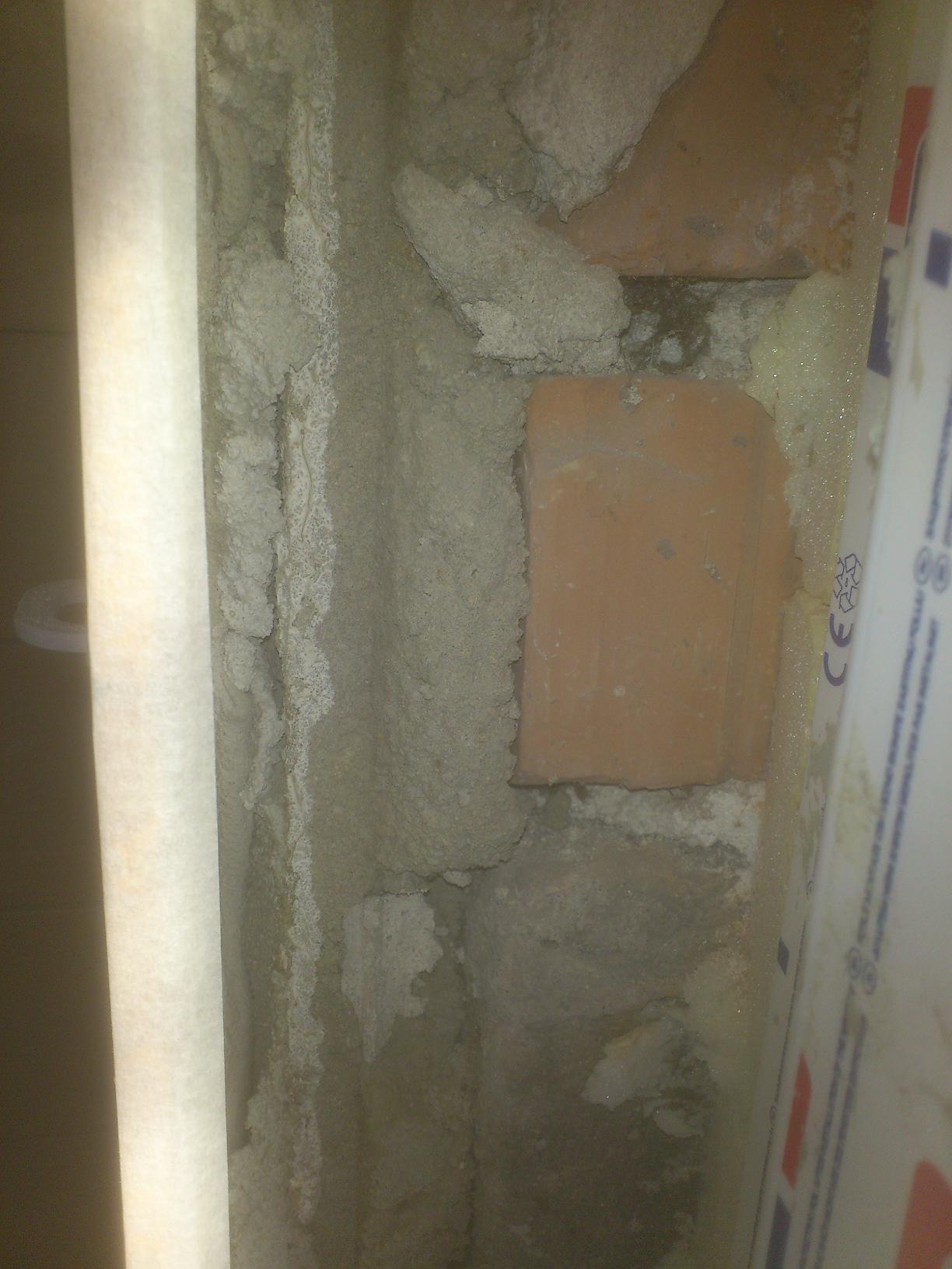

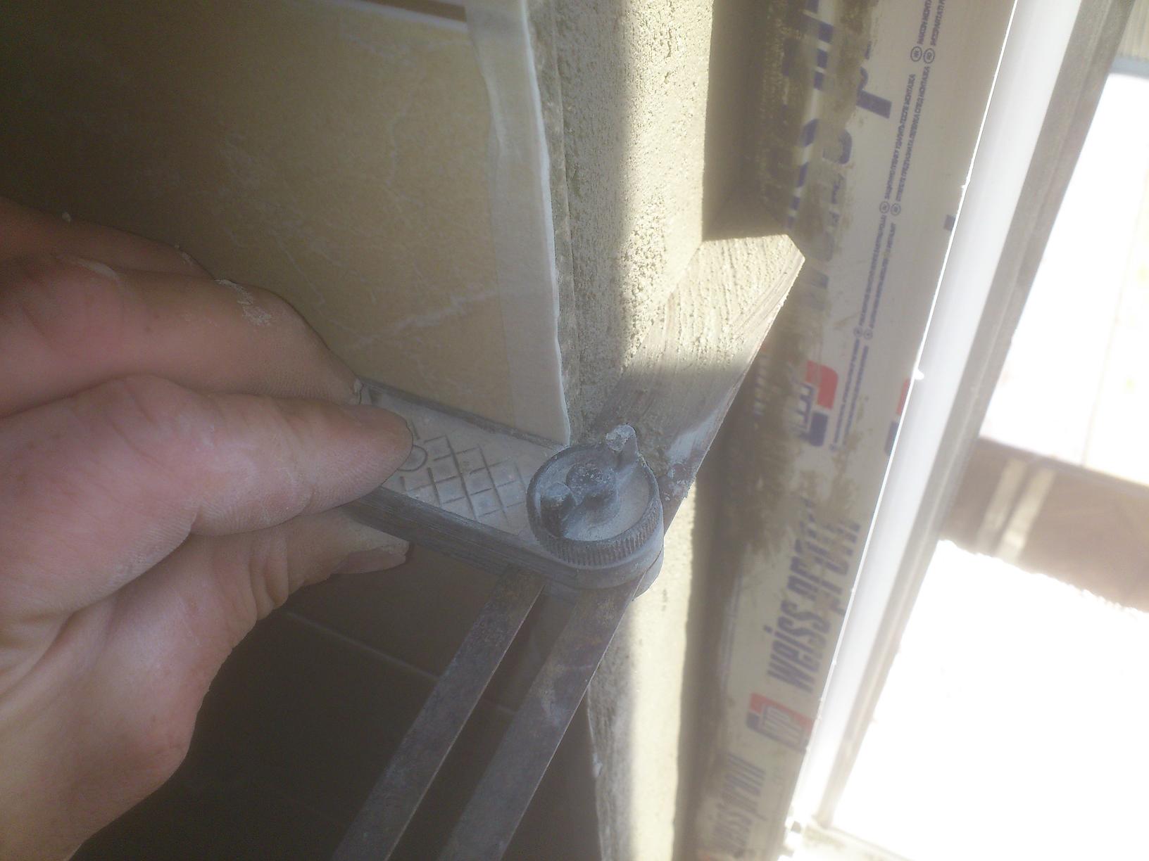

Измислих си нова технология за обръщане на прозорци с мазилка в баните :-D Прави се след плочките.
Облепих с хартиено тиксо ръба на плочките, за да останат чисти.
Ъгъла на обръщането го оформях с раздвижния ъгъл.
Накрая го заглаждам с мистрията или шпакла.
Проверено през следващи дни, не кънти на празно и ако си направил някаква грешка, може да престържиш мазилката, щото е още прясна.
Краен резултат-
