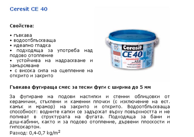

Здравейте.Имам въпрос отонсно фугата в банята.Та- плочките са наредени, остава да се фугират.Фугата ми е нищожна.Цветът на пло4ките е малко шантав и от тук по4наха проблемите с намирането на подходящ цвят фугираща смес. Единствената, която ми пасва е на Теразид. Рових из нета, но не намерих информация за техните материали.МОля ви , дайте някакви отзиви, 4е довечера ще се фугира.
И още един страни4ен въпрос по темата, ако по някаква слу4айност цветът не ми хареса, поправимо ли е положението?Предварително ви благодаря за отговорите!

Избрал си един от най-калпавите материали за съжаление каквито са родните фугиращи. Определено не те съветвам с него да фугираш разбирам, че цвета е точния, но все пак той е на заден план след функцията му да е водонепропусклив и антибактериален. Търси продуктите на Церезит, Баумит и Ардекс. Веднъж фугирано забрави за смяна на фугите!

Махай с отвертка и взимай Ceresit СЕ40 , не 33, купуваш си 2-3 цвята и си бърка, помнейки пропорцията.Аз така купих 6 кутии по 2 кила, но цвета стана :)

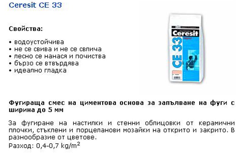

ЗАЩО ОБА4Е НЕ CE33?
$64EN - специалист
ЗАЩО ОБА4Е НЕ CE33?
защото СЕ33 я водят за сухи помещения , а СЕ40 за мокри помещения
ето го и саита им :
ФУГИ И ЛЕПИЛА НА CERESID
