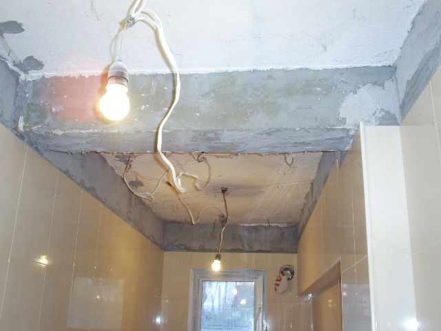

Този токушто го завърших,не може да не си виждал,ама аз да си се похвала :-D
dechev - специалист
има оште

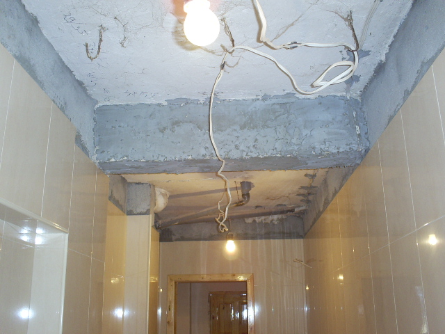

dechev - специалист

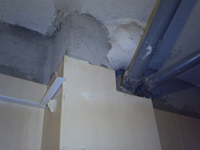

гадните тръби ,наи-ниската точка

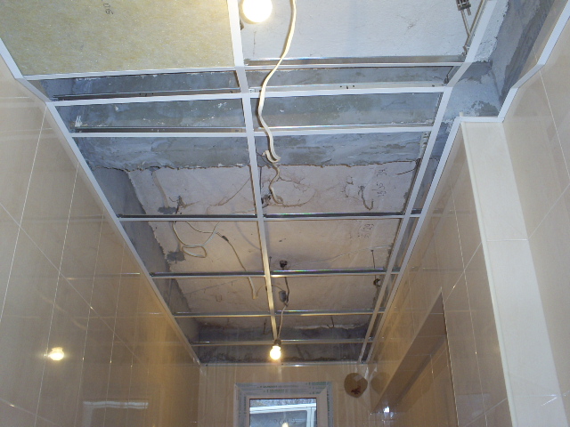

даже на 2 нива ,штото доста нисичко доиде

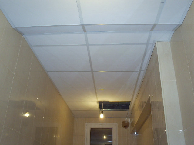

dechev - специалист
ето оште няколко

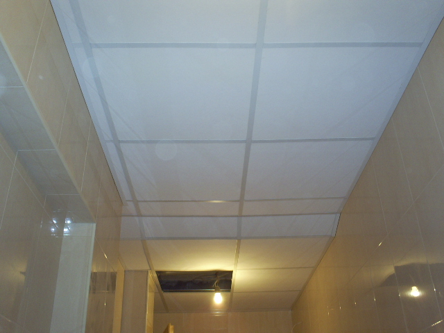

dechev - специалист
ето оште няколко
