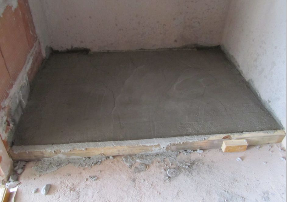

ето това е резултата от работата ми:
Размери 92 см/65см /5 см. Сместа предстставлява пясък/цимент=3/1
Има две армировка на 1см и 3 см. Разтовра за запълване на този обем бе приготвян 4 пъти (имам малка кофа и слаба бъркалка)
Въпроса е, че след изсухване се е получило напукване :sad:
Това проблем ли е? И къде съм сгрешил? Мога ли да "омекотя" по някакъв начин отицателния ефект от това напукване?
chapara - майстор
Май малко късно, трябвало е да полееш обилно с вода , за да не се получи съсъхване на циментовия р-р. Трябвало е под наблюдение , когато е подръпнал р-ра да се навлажни и да се изпердаши, но не е болка за умирачка.Намокри, финосай го с пресят пясък и цимент и го наблюдавай. В подробности няма да навлизам. Когато подръпне леко го запердашваш с дървена пердашка, ама ти я работи трябва да се усещат :wink:
jekasus - майстор
Чапар, отдавна съм спрял да пердаша в баните, престъргам, шпакловка с лепило и мятам плочки.
ivanvasilev1970 - специалист
ще взема да направя циментово мляко, за което да запълня микропукнатините и после с дървена пердашка...
