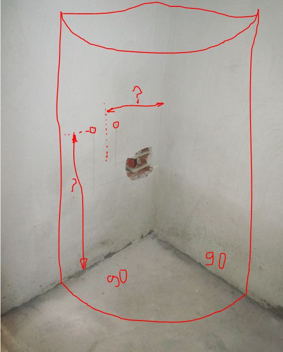

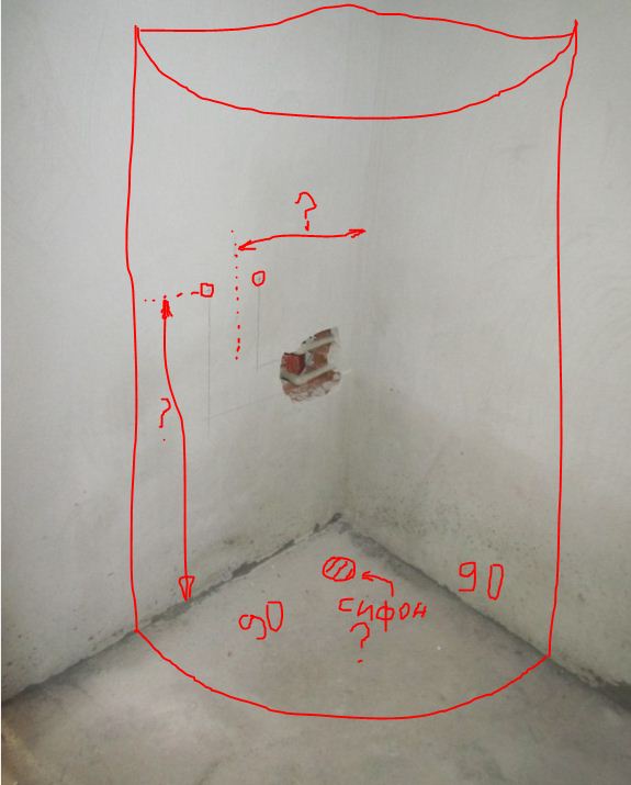

Ето в този ъгъл ще има душ кабина с размери 90х90 см.
du6 kabina.JPG (46.57 KиБ) Видяна 4582 пъти
Трябва да прокарам захранването на топлата и студената вода за душ-батерията. Има ли стандартно отстояние от пода и от близкъя ъгъл?
Препоръчайте ми какви да са двата размера.
Ако закупим готова душкабина- как се свързва душ панела с предвиденото захранване за топло и студено? Гъвкава връзка... или?
Къде да оставя отвора за отходната вода-както съм го нарисувал в ъгъла ок ли е?

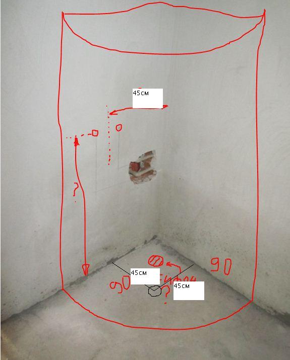

du6 kabina.JPG (45.24 KиБ) Видяна 4582 пъти

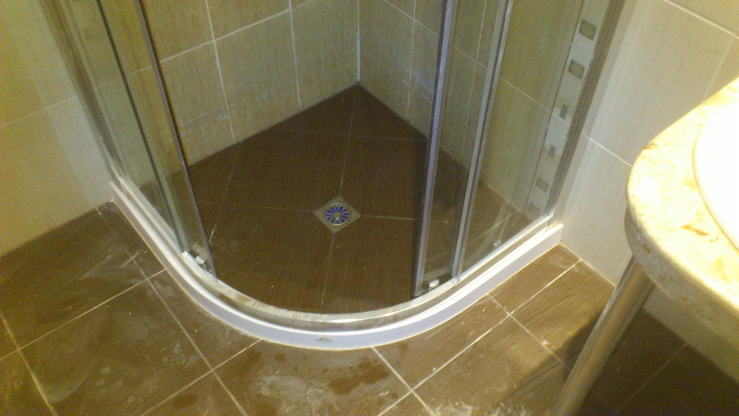

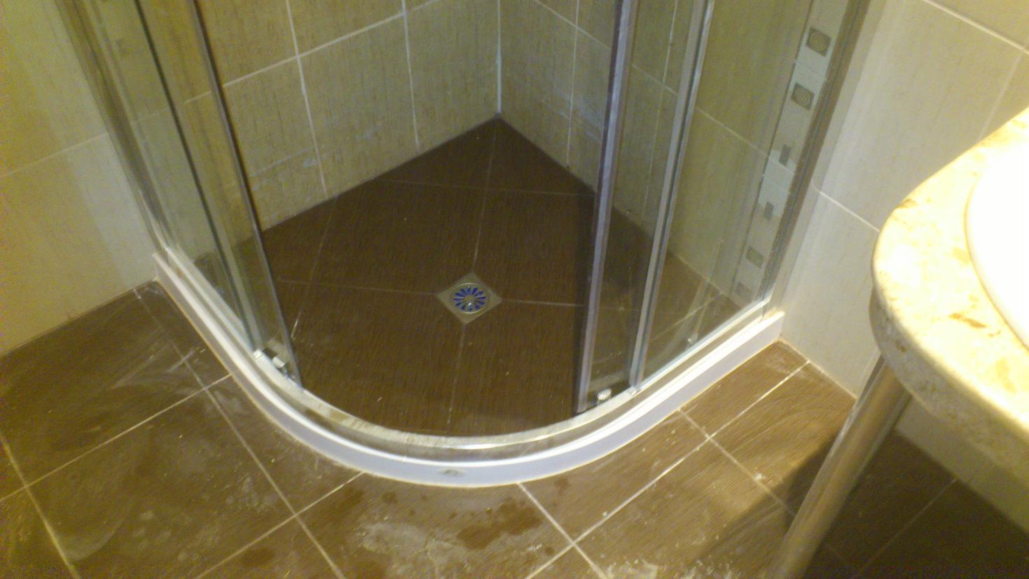

Там, дето си сложил мръсния канал се намира сифона на поддушови корита.
Душ-кабините реално са 88-87см, така че смесителя ще дойде по средата след плочките.
Иначе баните се мислят отзад напред - санитария, плочки, ВиК.

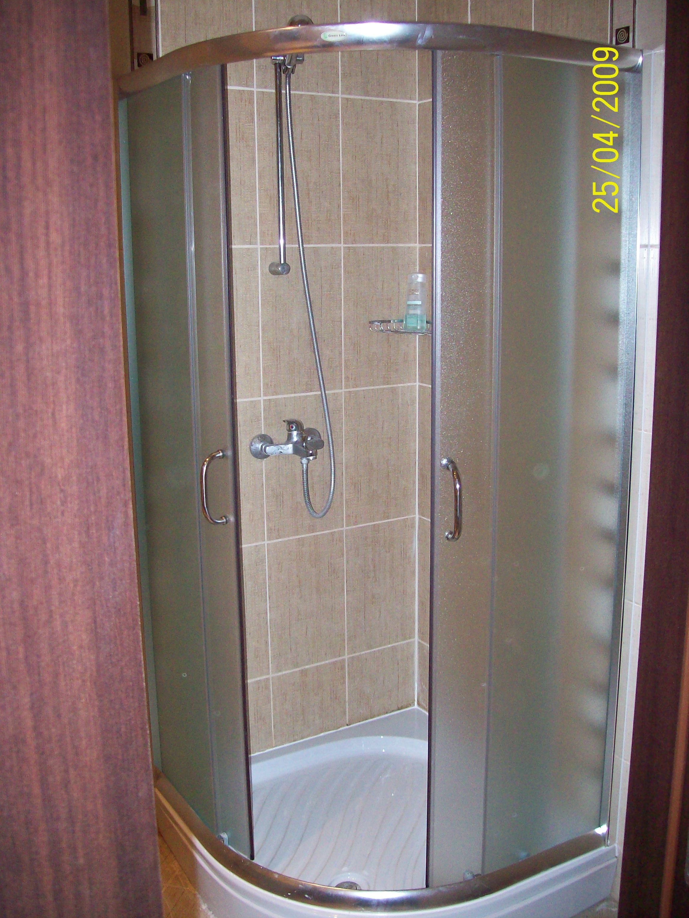

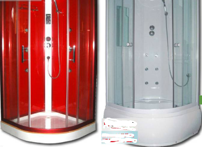

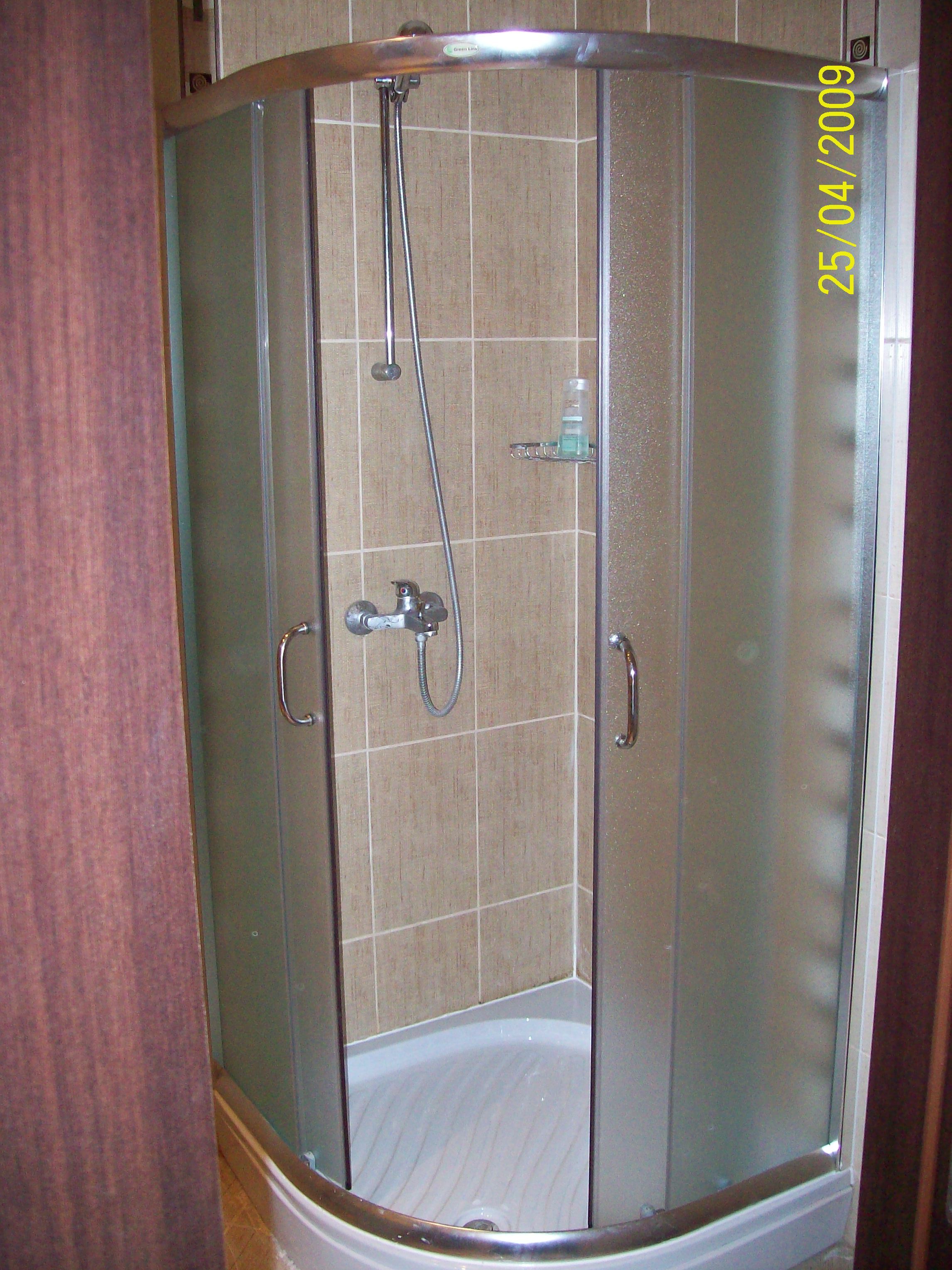

А за височината на изводи -
2012-07-25 21 36 27.png За тези кабини - в ъгъла.
DSC_0580.jpg h - 95см.
100_0370.JPG h - 105 см.
З тази душ-кабина ми поискаха h - 220 см, от ъгъла - 30см.
ivanvasilev1970 - специалист
Значи изхода на мръсната вода го слага на отстояние 45 см от двете стени.
Восочината 90-100 см.
Центъра на батерията на 40-45 см от ъгъла... а ако го направя така и си купя душ кабина, в която панела е в ъгъла -какво ще стане? И изобщо как става свързването на панела с изводите за топла и студена вода?

Ако кабината е с матови стъкла, ще се виждат меките връзки с който ще закачиш душ-панела. Ако с непрозрачни - няма проблем.
