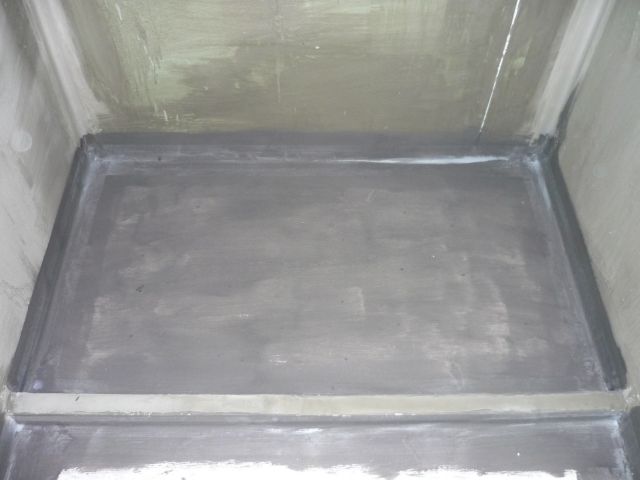

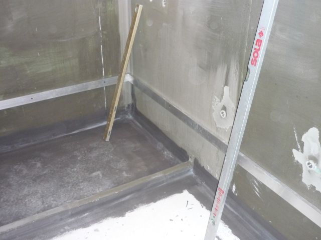

рашкета - специалист
Владо, аз ще му кажа бре.
Аз съм правил 2 бани в дървена къща на втория етаж.Първо куфражни бандове,отгоре 2 слоя, гипсфазер, хидроизолация и лепене на плочките с АК-20 .Вече 4г. всичко е ОК ,дано и занапред да е , че са ми близки ората.
