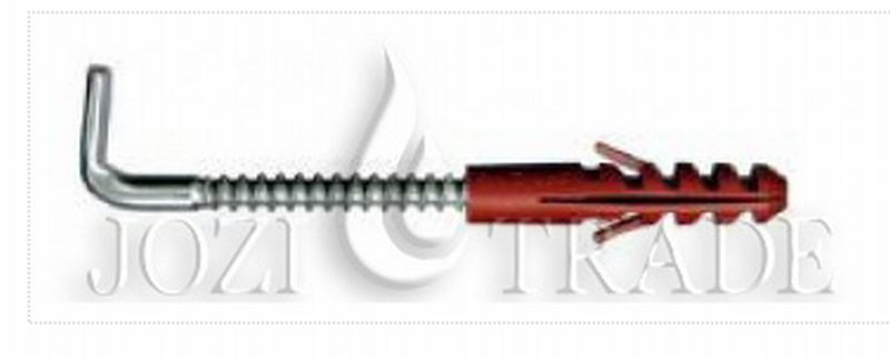

ще слагам порцеланова мивка в банята, която имам отдавна. Отзад на нея има два отвора с диаметър около 25 мм, непроходни, т.е. не може да се завие болт през тях. Дайте идеи за закачането и.
VLADO66 - майстор
Да не е някой стар модел предназначена за поставяне върху конзоли.Пусни някоя снимка ако можеш.

Ще се постарая да направя, не ми се струва да е за конзоли, да такива куки май трябват.

От поне няколко години мивките се продават или без отвори за носещите шпилки отзад, или само с отвор от лявата им страна гледайки "гърба и".
Не можах да си обясня защо е така.
Самата мивка има тегло и пълна с вода става към 10-15 кг, което закрепено само на двете долни шпилки, ако стената е тухла или Итонг с употребата и през годините от натискане и отпускане на налягането полека лека дюбелите се изваждат и мивката провисва.
В общия случай на залепване с силикон за стена, пък теглото се носи и от плочките зад мивката и ако не са залепени добре може да се отлепят изцяло, както и ако има достъп на влага до тях също се отслабват и е възможно да се отлепят само от теглото върху тях.
Затова мивките ги продаваха преди време с общо 4 отвора - 2 горни за носещите шпилки които представляват едни метални шишове влизащи в стената, и в мивката в кухата и зона там където са правите участъци започващи от гърба на мивката до около 25 см навтъре в ръба и.
Така мивката просто се нанизва и "увисва" на тях, като вътре може да се запълни за по-добра устойчивост или със санитарен силикон или водоустойчива пяна, че дори и с акрилен уплътнител.
Притягането на мивката към стената става с болтовете които са по-долу, така те нямат товароносима функция, а само на притягане на гърба на мивката към стената.
Ако в гърба на мивката няма отвори или има само един - отворите в порцелановите мивки се пробиват доста трудно и е доста опасно защото може да се спука. Аз съм ги првел с бургии за бетон увеличавайки големината им полека лека, с добавяне на вода и много търпение. По магазините продават едни скъпи комплекти за това - нещо като бургии, но с плоско острие в горната им част които се предполага че остъргват една дупка.
За такива носещи шишове използвах от тия резбовани шпилки които ги има по магзините, като отрязах и сложих необходимата ми дължина. Предполагам може да се използва и обикновено армировъчно желязо, но е желателно да се обработи с нещо за антикорозионна устойчивост.
Указанията на Видима за закрепването им по-горе мисля че са подвеждащи, защото в техния разглеждан случай, мивките биват просто залепвани към стената, и при едно невнимателно подпиране, оставяне на кофа с вода в мивката и при подобни натоварвания - горния край на гърба на мивката се отваря откъм стената и там започва да се събира мухъл и мърсотия и се налага ревизия на монтажа наново.
Да илюстрирам с пример:
Става дума за отвора който виждате най-вдясно на снимката. В лявата страна снимката е отрязана, но повече мивки на пазара нямат такъв там.
Според мен тия мивки са за монтаж или с ботуш отдолу който да носи теглото им, или конзолен полуботуш който би вършел същата работа. Но ако мивката ще бъде оставена сама на теглото си - не разбирам защо да не може да се подсили с конзоли, а и не разбирам защо от завода почти всички излизат без дуки за конзоли горе или в най-добрия случай - само една като тази на снимката.

Два винта/шпилки М8(може и M10) с приставките са достатъчни. Разни декоративни Конзоли и Ботуши не държат умивалника , освен ако не са някаква такава конструкция. Ако стената е ПАЯНТОВА си има други решения , но не и със силикон за плочките !!!!!
