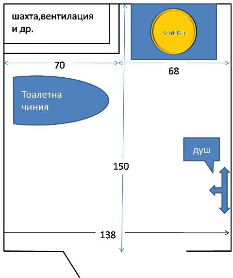

Здравейте наскоро си закупих апартамент ... ще е готов скоро.
Това е банята както е дадена в архитектурния план.
Дайте идеи как може да стане по добре. Толкова е малка че направо не ми се мисли ... а не е само баня това е най-лошото :(
Няма на къде да се разшири ... това е новото БГ строителство.
бъдещата ми баня

Според мен можеш да размениш местата на душа и мивката.

Според мен душа трябва да отиде в дъното, мивката в ляво от вратата, а на мястото на душа -закачалка.

Добре го е измислил Стефане ,все пак в строителството има стандарти ,като влезеш в банята не на среща ти да се опули няква тоалетна или душ, а трябва да е мивката с огледалото.Сети се сам защо:)
Ами то ще трябва да има много огледала ... или поне едно доста голямо понеже с тези размери ... не ми се говори ... винаги съм виждал малка баня+тоаетна ама чак пък толкова ... трябва да помисля и за това къде ще е бойлера. Понеже и той трябва да е там някъде, може би хоризонтален някъде тапосан. Като стане жилещето ще трябва да го мисля.

Не знам какво очакваш, но имаш само една възможност да извадиш мивката и тоалетната от душ-кабината- да разшириш банята размествайки стените. :? Дай схема на жилището!

Да те предупредя че слез замазка и плочки още повече ще се намали банята , не знам дали си го придвидил.И също разни тръби,водомери между тоалетната и шахтата, които изместват моноблока с още поне 20 см.Или поне при мене така се получи.

ако тръбите са вече прекарани и изводите са по този начин, според мен по добре да не ги разместваш, защото само ще си намалиш още пространството. иначе съм живял в апартамент с точно такава баня и мивката и тоалетната бяха разменени и беше добре.
