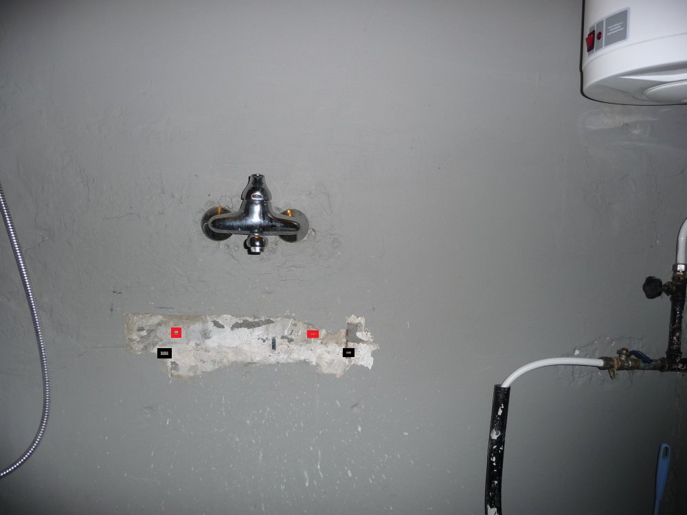

Здравейте!
Сменям мивката в банята.
Но дупките на старата мивка не съвпадат с новата и трябва да се пробият нови.
Питането ми е дали няма тръби където искам да пробивам.
Червените правоъгълници са местата на новите дупки.
Черните правоъгълник са местата на старите дупки.

А сега де.Божа работа дали има, все пак банята си е твоя :) Ако разводката е правена като хората, би следвало да е хоризонтална и там да няма тръби.Пробваш и ще се разбере.

Иначе има едни устройства за намиране на метални тръби и кабели в стените,ако авторът може да намери да пробва с такова...въпреки,че ще му даде грешка от арматурата...Всъщност накъм съвета на Еди отиват нещата... :)

Още една идея - поразкъртваш малко и ще се види.Но се съмнявам там да има тръби.Ако не си сменял старите метални, пробивай, тях не можеш ги проби с видията, ще опре и ще се усети.

Ако са пласмасови - изгаря. А скъпите устройства отличават металните тръби от арматурата, и кабели, и дървени трупчета, и кухини намират...

Като гледам снимката точно пластмасови ще да са в тоя панел... :lol: ...Инак не се знае човека дали въобще може да намери такъв уред,ние на скъпите модели вече го пратихме... :-D

Няма тръби, дупчи първо с малка видия и после разширявай :wink:
