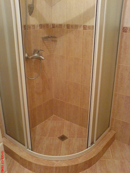

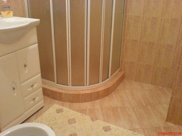

Да се похваля с новата си /стара/ душ кабина. Коритото на душ кабината ни се спука /явно беше много зле поставено/ и решихме да не даваме излишни пари за ново, да направим коритото от плочки. Здраво, по-хигиенично и многократно по-красиво. Освен това имаше луфт между стената и душ коритото, който както и да се уплътнява пак си беше проблем. Под плочките сложихме и хидроизолация, защото имаше теч просмукващ се през малки фуги между стената и пода.
А и на най-добрите майстори попаднах, което е невероятен късмет на днешно време.

П.С. С какво се захваща конструкцията за плочките? :?
gal94 - напреднал
Стените на кабината са хванати с лайсни в стените. В долната част се дължи на тежеста си и е уплътнено с прозрачен силикон. Улеите, по които вървят колелцата са захванати само в страничните лайсни. Здраво е, не мърда, но май не мога да го обясня точно как.
кака Лара - специалист
А лайсните с какво са хванати за плочките?
Въпросът ми е по-скоро ако плочката се дупчи, няма ли да се начупи :? Или има вече много по-съвременни методи за съединяване....
gal94 - напреднал
Дупчат се само шест дупки с дюбели на стените. Не се чупят плочките.
