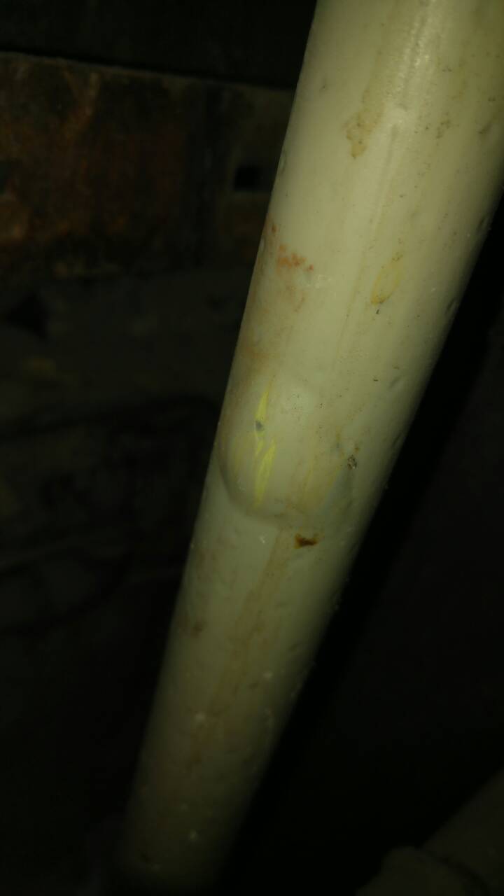

Обаче искам да споделя друго, добре че разкъртихме целия пакет (отдушник-щранг-отдушник)
Оказа се че вертикалните тръби са пълен провал! АМА ПЪЛЕН! Хубавото е че съм на 7 от 8 етажа и ще сменя моите и на този над мен и ще съм спокоен че няма да ми наводни главата...
В моята дължина има поне 4 такива мехури, които са пред пръсване!
Прилагам снимка:
тръба-вертикала

Това е простотия.Както и къртенето на шайби и колони, за да се скрият на всяка цена тръбите.
Подутите тръби изглеждат полипропиленови. Вероятно са сменяни и не са оригинално изпълнение при въвеждане в експлоатация на сградата :? Което може би означава, че простотиите са сътворени в последствие при ремонтите на санитарните помещения.
Ей на пример от блок на 9 етажа, на последния етаж тоя строшил вентилационния щранг и го заместил с тръба Ф110, за да си намести ваната и не е добре положението с вентилацията на банята.

Няма да се къртят шайби и колони... :partyman:
Сградата е панел от 1974 г.
Тръбата дето съм показал е полипропиленова и е сменяна от някакви измекяри, които са дали на пенсионерите в блока най-ниска цена.
Дано да е само при мен това парче толкова зле. :vom:
chapara - майстор
kGitsov написа:
Не се ли замисляш да замениш всички тия тръби след като имаш достъп :?
