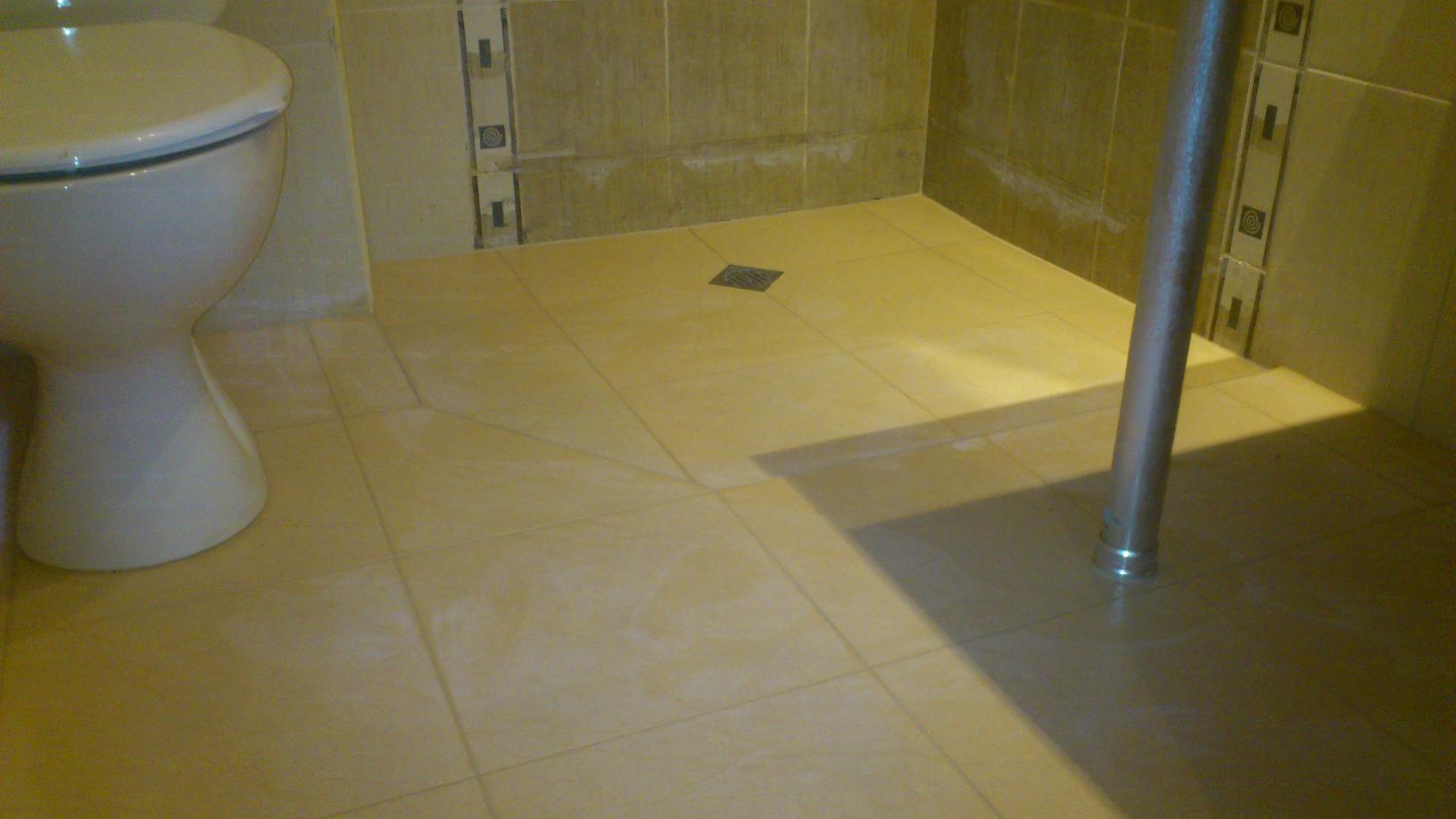

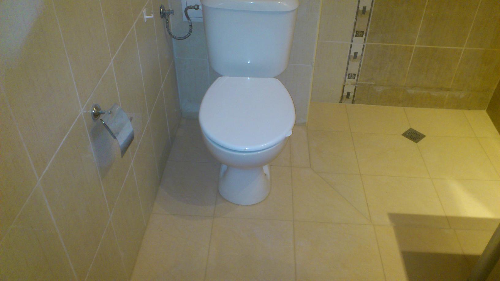

chapara този модел го гледах преди, но го бях забравил. Може пък и него да го взема - ще хода да го погледна тия дни. Иначе абсолюта може и да си го заслужиш ако отговориш на един по сложен въпрос - как се редят плочки при два сифона така че да се монтира след това отгоре кабина от закалено стъкло директно на плочките, без праг. Картинка искаш ли ? :D Ние два дена го умуваме и все се получава една чупка м/у двата наклона и няма как върху нея да легне стъклото..без праг.

jekasus - майстор
За пода, наклоните и сифони - viewtopic.php?f=4&t=30378
Дори единия сифон става излишен.
Много тарикатски, особено когато клиента не иска изобщо праг за душа и това вече третия под, дето го правя по този начин.
Онова мръсното по фаянса е от душ-корито.

За нивата : viewtopic.php?f=4&t=30378&hilit=%D0%9F%D0%BE%D0%BD%D0%B8%D0%B6%D0%B5%D0%BD%D0%BE+%D0%BD%D0%B8%D0%B2%D0%BE+%D0%BD%D0%B0+%D0%B4%D1%83%D1%88+%D0%BA%D0%B0%D0%B1%D0%B8%D0%BD%D0%B0&start=0
, ъ :wink: за чистотата, ще ти кажа , че мръсно около тръбата ще Е, но просто няма да го виждаш :-D
egx - специалист
Това с понижения под го мислих и аз, но малко късно, а и при май няма нужната височина да се даде наклона на тръбите като хората. А и тъкмо направихме замазката след къртенето:D Но пък снощи отскочих до братя Градеви, при който мисля да поръчам стъклата и ми обясниха, че без проблеми щели да ги монтират, дори да се получава това "пречупване" мехду единя и другия наклон..... :?: Бях леко в шок ама щом казват.
За мърсотията си прав, че пак ще има фуга и ще се събира, но пък не съм видял - не се е случило :D
Колкото и да го умувам в крайна сметка се прави и както стане. Не знам защо така се получава винаги.
