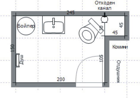

Всъщност идеята е точно с чупка да се направи /ако е възможно/?
Аз съм на предпоследен етаж и над мен не живее никой доста време вече.
Иначе от другата страна вървят комин и до него точно идва и отдушника. Значи под отдушника няма тръби така ли?!
За хоризонтален мислех, но освен да го сложа под мивката, другаде ще ми стои грозно :)
Ето и чертеж на банята в сегашното и състояние:

да сега е много по ясно, същност това дето ти пречи е щранга. А ина4е бойлера ти с какъв диаметър е ?
М
Сегашния бойлер е около 42-43 см, но скоро ще купувам нов. Гледах в интернет бойлери с диаметър около 37 см, така че ще се побере в нишата, стига да измисля как да изместя тръбата на отходния канал :)

Ами демонтира се тръбата монтира се бойлера и се монтира тръбата обратно :oops:
щом отгоре не живее никой е улеснение

Реално необходимото изместване е около 10на см. Така че ако успеем да изместим леко тръбата, няма да се налага използването на тръби под прав ъгъл, нали така?

не ви препоръчвам да натискате тръбата щото съседите може да пострадат и не е нужно да е под прав ъгъл изместването
повечето бойлери са с гаранция 5 или 10 години шанса да се прецака е малък особено ако е с добро покритие казана другото е електро дето се прави на място
masteradmin - майстор
Защо не попиташ съседите по долните етажи какво са направили. Тази ниша нaистина е като за бойлер предполагам 4е вече някой го решил този проблем. При всички положения 10 см няма да те оправят.
