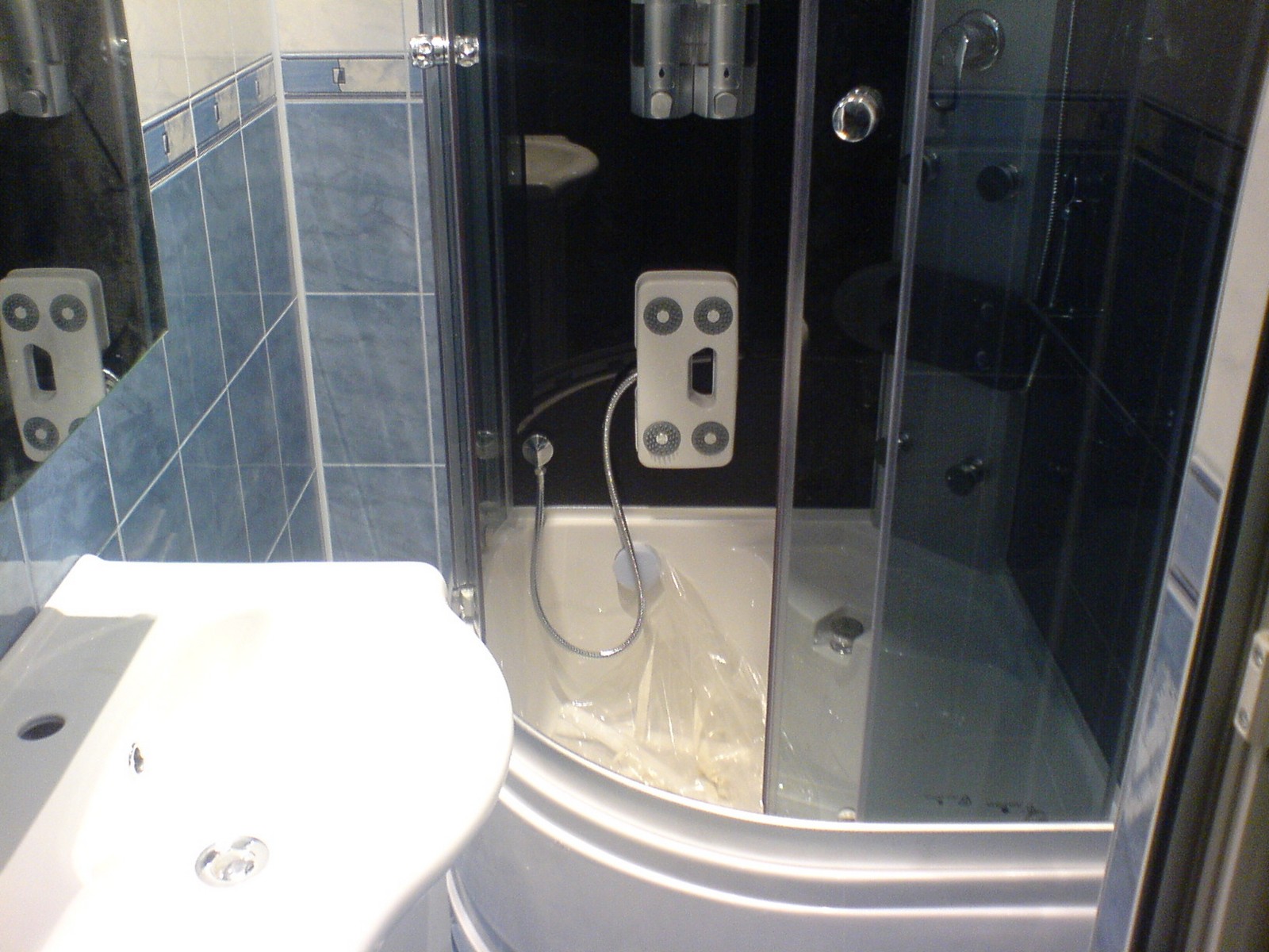

Правих наскоро такава баня (малка с душ кабина и тоалетна) Получи се ,но нямаше място за вградено казанче и затова стана с моноблок ,ето и една снимка имам (стените са с картон ).
Мивката е в коридорче ,което е кам банята ,нямаше място за нея.
Също така и вратата е тип хармоника -едвам се събра но се получи що годе бяня малка
А за теча ,освен да се направи нова канализация на комшийте друг вариант незная.
chapara - майстор
Боре ,това не е моноблок приятелю.Ако бяхте сложили структура ,чинията щеше да е по-назад.А и е трябвало май друг тип кабина , доста притеснено е влизането :?
да бе забраил сам вече каде кво слагам таз тоалетна е заварено положение ,кабината клиента си я беше купил и трябваше точно нея да сложа -нали се сещаш ,че отивам клиента е купил вече и казва тва искам .Аз трябва се вмукна някак си .Нямат кинти за екстри .Едно вградено казаче една камара пара .Хората нямат парички
Преди да сложа кабината му предложих други варианти .Казаха таз та таз ,не ме питай как сам се борил,а и само там става другаде няма шанс.

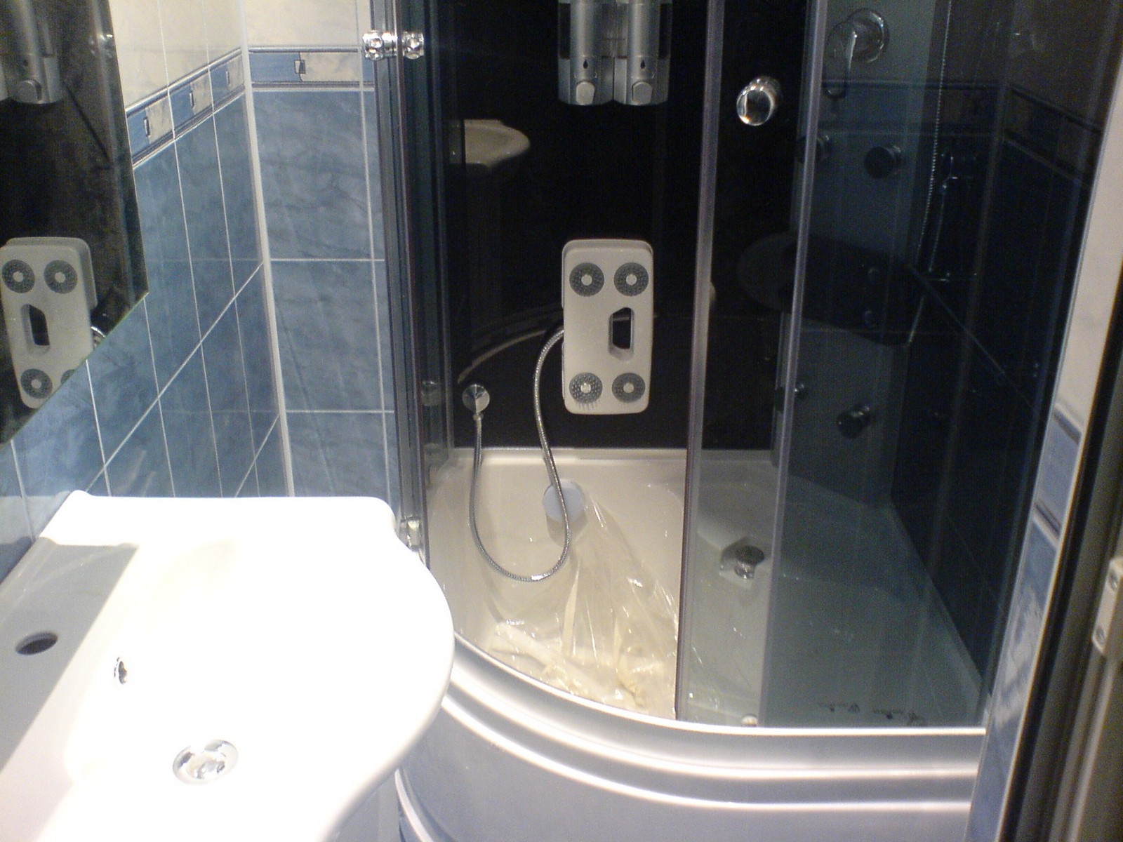

Борееее, Боре.Не се оплаквай, питаш ли ме аз как съм я сглобявал тая???? :lol: :lol: :lol:
jekasus - майстор
Преди или след монтажа на мивката :razz:
boreto1 - специалист
Със сигурност първо кабината :roll:
