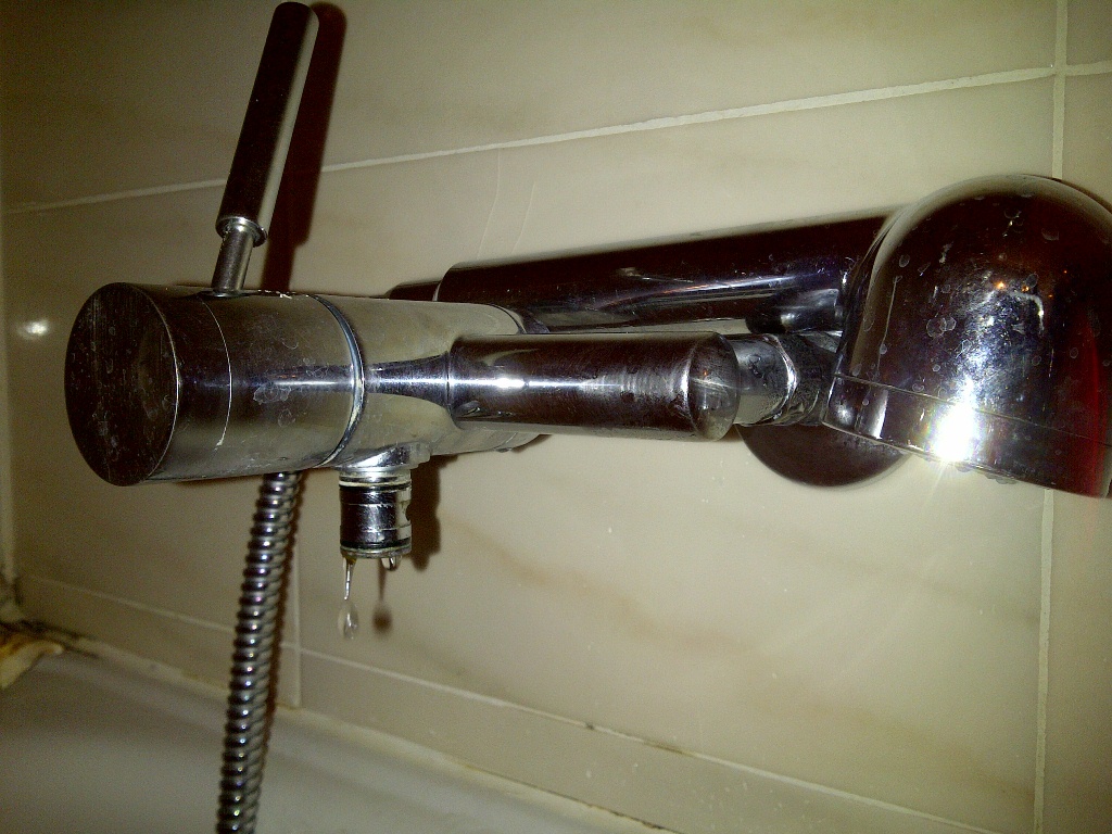

Имам следния проблем: крана в банята капе и и ма нужда от ремонт. На прикачената снимка е самия кран, но не успявам да намеря начин как да го разглобя, няма никакви видими болтчета или други подобни. Огледах го основно няколко пъти, дори огледалце ползвах за целта, пробвах и с клещи да напъна леко на места където си мислех, че може да имам успех. Успях само да махна долната част която се държеше на 1 болтче. Прегледах сума интернет ръководства, но нито едно не помогна :sad:
Ще съмм благодарен ако някой предложи решение :) Благодаря предварително

Обикновено има една пластмасова капачка , която показва къде е топлаи къде студената вода и половината е червена , а половината синя . Под нея обикновено е болта за сваляне на ръкохватката , той пък обикновено се развива с шестограм!
jekasus - майстор
Вариант 1 - Опитай да свалиш тази капачка, или я отвиваш или я издърпваш.
Вариант 2 - дръжката на смесителя, ако я отвиеш. Имам такъв случай с един душ-панел.
