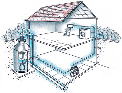

Искам да направя свързване на 300 л резервоар с хидрофорна помпа, за създаване на необходимото налягане за включване на проточен бойлер.
Имате ли идея как се извършва монтажа на помпата?
Красимир
masteradmin - майстор
Нещо такова ли имаш предвид:
Схема с дъждовна вода.
pavelari - майстор
И сложи един поплвък или реле за нивоконтрол в резервоара, че помпата може да остане на сухо...
