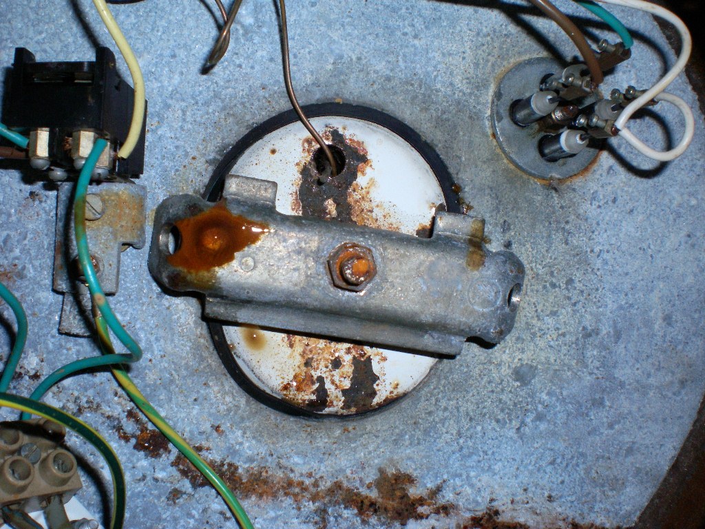

Търся елипсовиден фланец за бойлер, като показания на снимката, но без отвори.
Някой виждал ли е да се продават някъде? В магазините, в който съм търсил, предлагат само фланци с отвори.
Бойлера е Елдом, 3 kW, с поцинкован водосъдържател.

Пипал съм два, три ЕЛДОМа на приятели (познати;роднини), които имат такъв фланец (почти като показания на снимката от Нета). Единият отвор е за термоконтрола, а другият (по-големия) е за самия нагревател. Фланец за бойлер без каквито и да е отвори -те такова чудо не съм срещал. За своиоте 33-34 лазарника....хеле пък за битов, обикновен...
Или Уреда е Ментак...Или автора на темата го бърка някъде (с уважениие и без лоши умисли)
Искаме снимки, за да види къде е проблема ида помагаме със знания, опит и т.н.

Също без лоши чувства, ама поста ти ми напомни за реакцията на шопа, когато видял жираф в зоопарка.

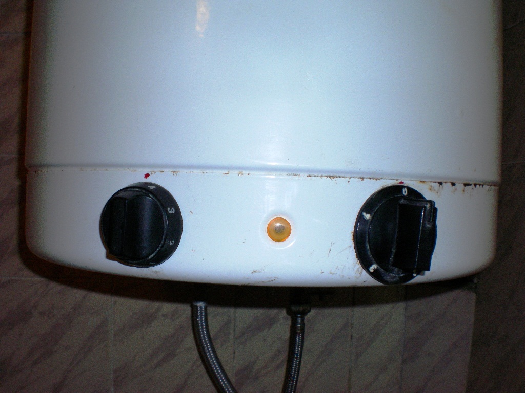

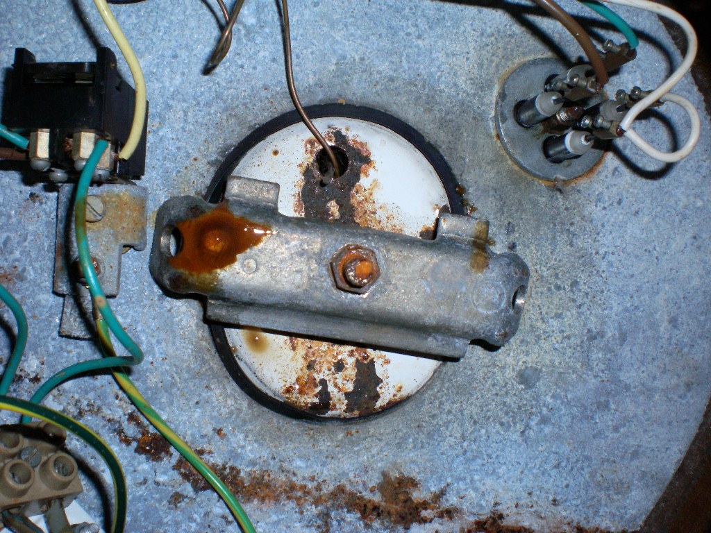

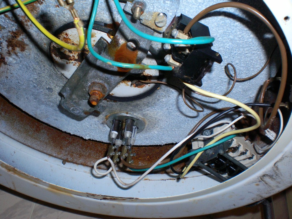

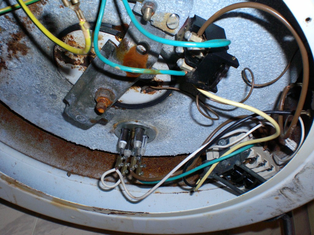

Ето снимки:
Днес по-късно ще сваля фланеца и ако е необходимо ще кача снимка само на него.
mitko414 - специалист

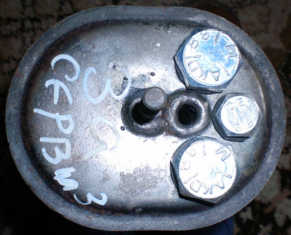

Реших си проблема, като купих фланец с отвори и ги запуших с два болта 16 мм и един 10 мм.

По-горе съм писал, Елдом, 3 kW. Въведен в експлоатация 1998 година.
Сменен нагревател -- протече му уплътнението и сега сменен фланец. Два пъти е отварян за почистване, сегашният път не се брои.
Новия фланец:

С тия болтове ще береш само ядове, как ги уплътни.

За болтовете -- големите ги уплътних с гумени пръстени от двете страни, средния първо и него с гума, ама протече и после с тефлонова лента. Засега държат, колко -- не знам. Мен също ме притеснява колко ще издържи гумата, все пак се нагрява до 70 - 80 градуса. Ако протекат големите болтове и за тях ще ползвам тефлонова лента.
Ако искайте вярвайте, ама поне в пет железарии в три града съм питал за фланец без отвори и навсякъде реакцията беше като на колегата mladkal -- "такова животно нема", затова се принудих на тази импровизация с болтовете.
LazarGanev - "Велик майстор"
Да беше сложил силиконови или клингеритови гарнитури беше по-добре.
