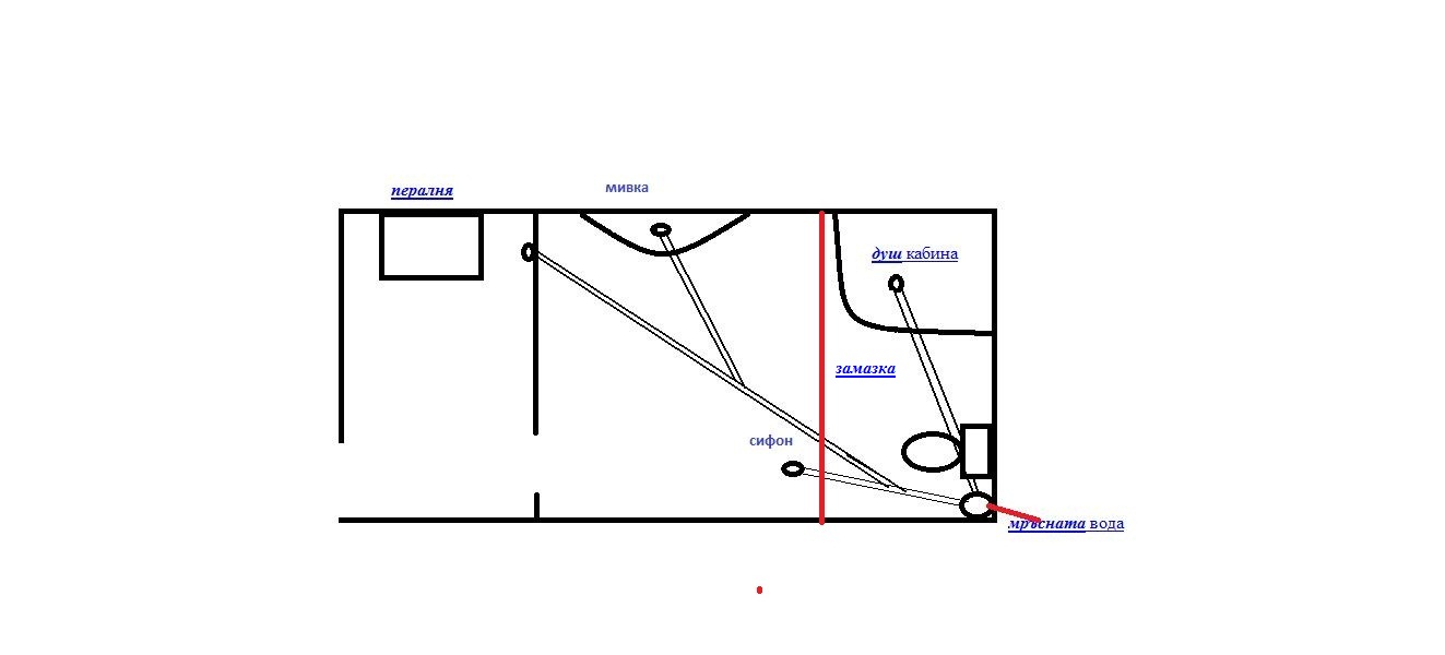

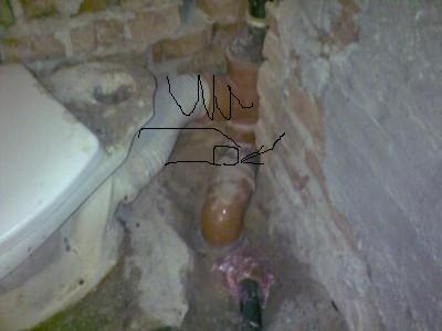

трябва да направя замазка от 5 cm щото преместих тръба в ъгъла за мръсната вода и сега тръбата остана над замазката
обаче смятам само да направя половина както на рисувах на картината

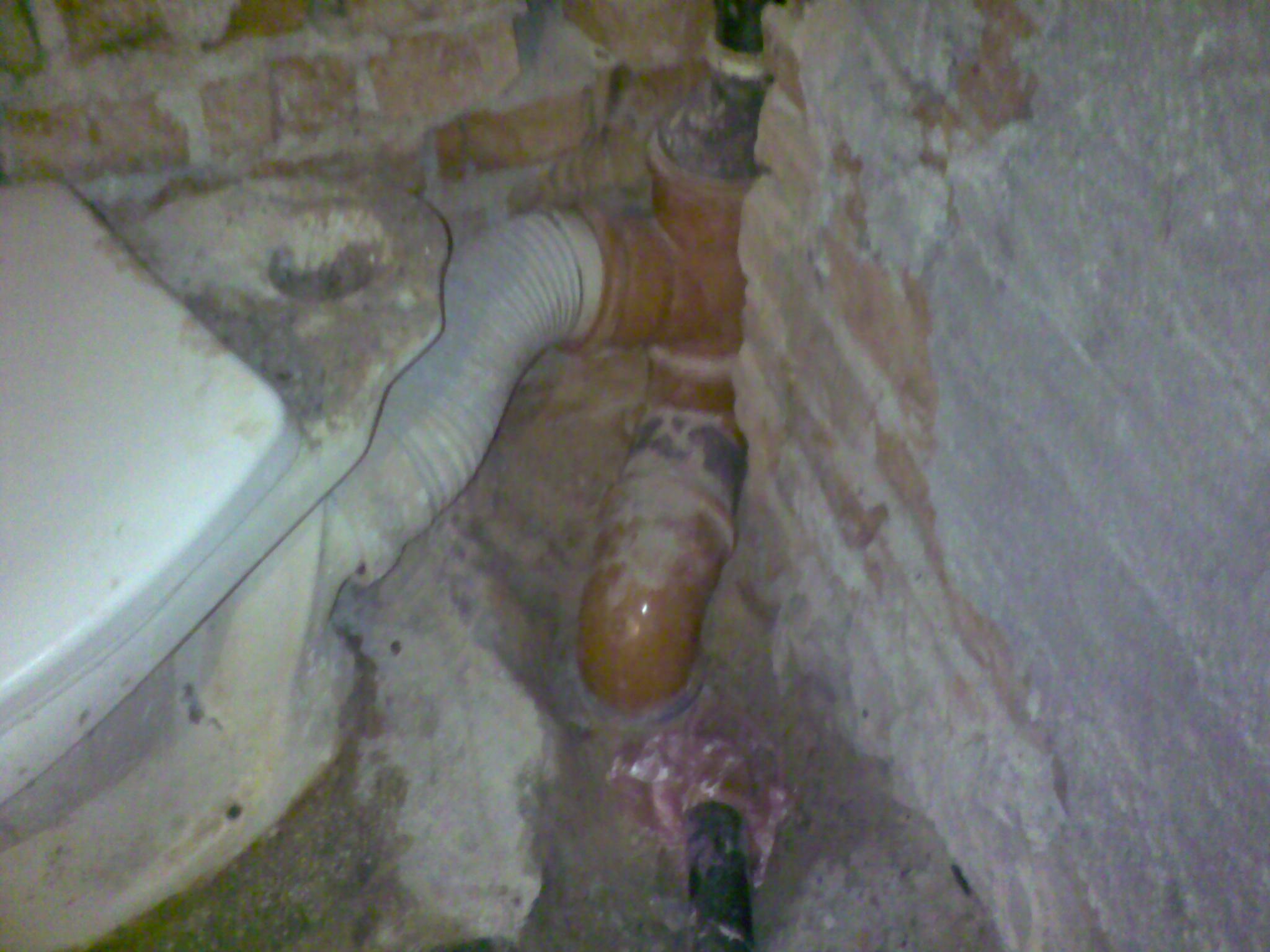

От тази снимка виждам, че просто искаш да замажеш дупката с тръбите? Може и да искаш да повдигнеш нивото? Но ако те притеснява само това бялото, гофрирания маншон, той може да се огъне по стената и после да се облече с плочки. Все по-икономично от 5 см хастар?
Бих те посъветвал да си поканиш майстор за консултация, което няма да ти попречи после да си го направиш сам. Но ще си спестиш пари, труд и време.

Само че не виждаш, че отвора на т.чинията е по-надолу от от отвора на мръсния канал. Не че не може да се промени този вариант .Малко повечко къртене, понеже тухли -еденички позволяват и да замениИзображение с Изображение, както съм посочил.
