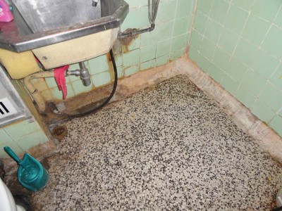

как да направя наклона на пода в банята и от каде да започна
Имаш ли съществуващ наклон към сифона,и конкретно наклона с плочки ли да го дадеш?

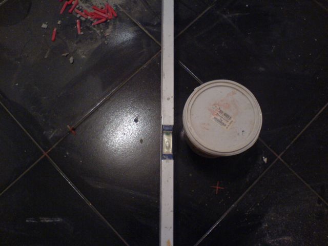

много е лек наклона почти го няма а теракота е с размери 33х33 мисля да го поставя на ромбоиден принцип
Първо грундираш основата с бетон контакт или контактен грунд.Започваш от сифона.Поставяш четири плочки една до друга във формата на квадрат.После очертаваш окръжността на сифона върху тях,като използваш центърът им за центъра на окръжността на самият сифон.Изрязваш очертаната окръжност с флекса.След това нанасяш лепило на пода с гребен и на гърба на плочката,и я поставяш на място.С лек натиск притискаш плочката с нивелира и определяш наклона които ти е нужен.

Ама ,верно на тая баня от снимката ли ще и правиш под :shock:

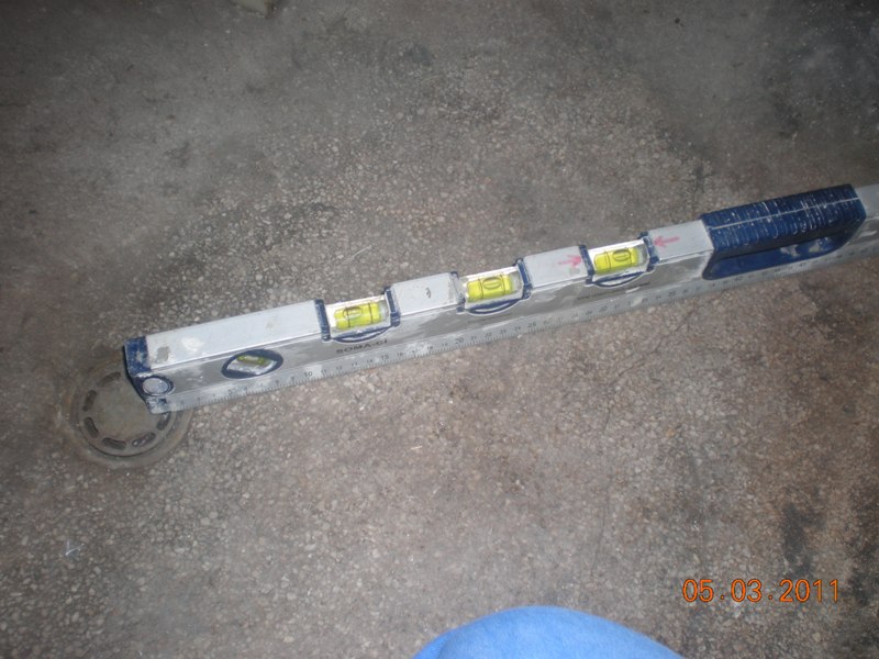

masterval - майстор
А ако искаш да ставаш майстор, си вземи такъв, там всичко си пише. :wink:
Nesola 60.jpg (102.33 KиБ) Видяна 8184 пъти
chapara - майстор
masterval написа:
Ай са и които не сме с такива нивели,ко праим :rock:
