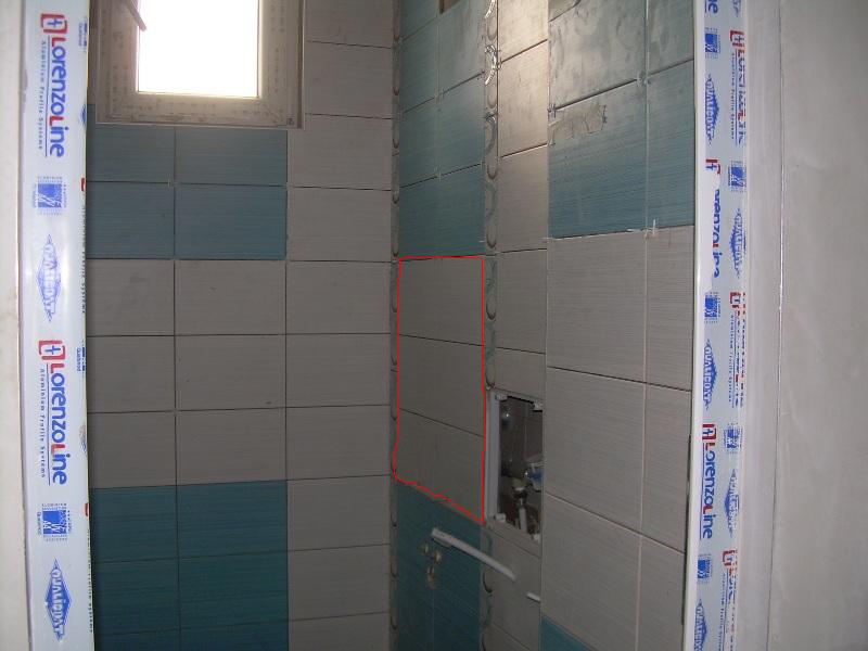

Здравейте, в момента правя нашата си баня и на едно място леко вместо сини съм сложил бели плочки. Та въпроса ми е могат ли да се откъртят безболезнено, без да се повреди картона отзад? Картона е зелен, лепилото е син терафлекс, плочките са Кай и са залепени от 1 седмица.
P.S. Не е фатално, защото пасват хоризонтално с другите 3 реда бели,но ако може да стане лесно, ще ги сменя

jekasus - майстор
Щом не е фатално, не пипай. Ако ги сваляш, ще се отлепят заедно със хартията на картона.
От личен опит.
king82 - специалист
Мерси пичове. Така го оставям.
