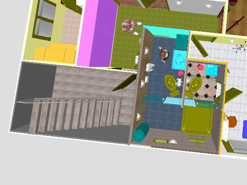

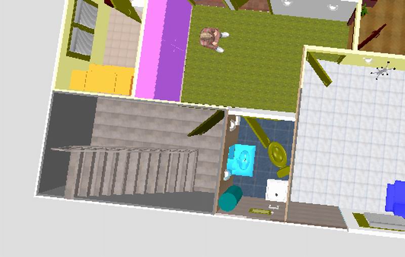

Здравейте, почвам ремонта на банята и тоалентата с разширение и търся решение на много въпроси. С какъв материал да зидам стените от резширението, с какво да изолирам външната стена, с какво да изправя стените - картон или мазилка, как да постъпя с тавана - окачен или друг вариант в предвид и добра вентилация за да избегна плесенясване и т.н.???

в момента
в момента
после
после
Дайте предложения
Зидай с итонг,според мен поне 15-ка,,за изолацията не разбрах какво да се изолира,,мазилка,окачен таван с въздуховоди и мощен вентилатор,а вратата на мокрото помещение да иам дупка за да може вентилатора да засмуква свеж въздух.
За изолацията имах в предвид за външната стена - северна е и няма стопляне.
