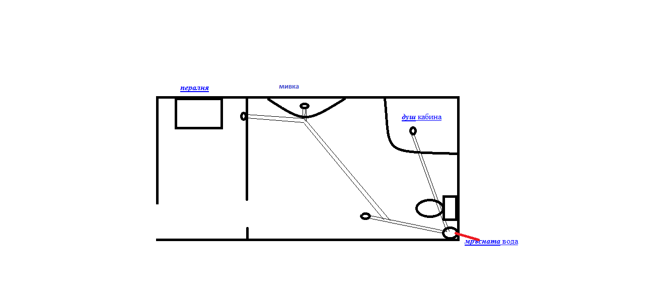

започвам ремонт на банята само се чудя как да свържа четирите сифона
ако някой може да ми помогне по този въпрос много ще съм благодарен

Мивката и изхода за пералняна през стената и в пода.После всичките по пода и към вертикалния щранг.Разбира се със подходящите наклони.
stiv1961 - майстор
Например нещо такова с подходящ наклон:

stiv1961 - майстор
Аааа,изчакай малко и други колеги да се изкажат.Аз не съм В и К майстор.Може да не съм прав.

И аз не съм ВиК майстор, но подобна задачка имах в къщи и я реших така.

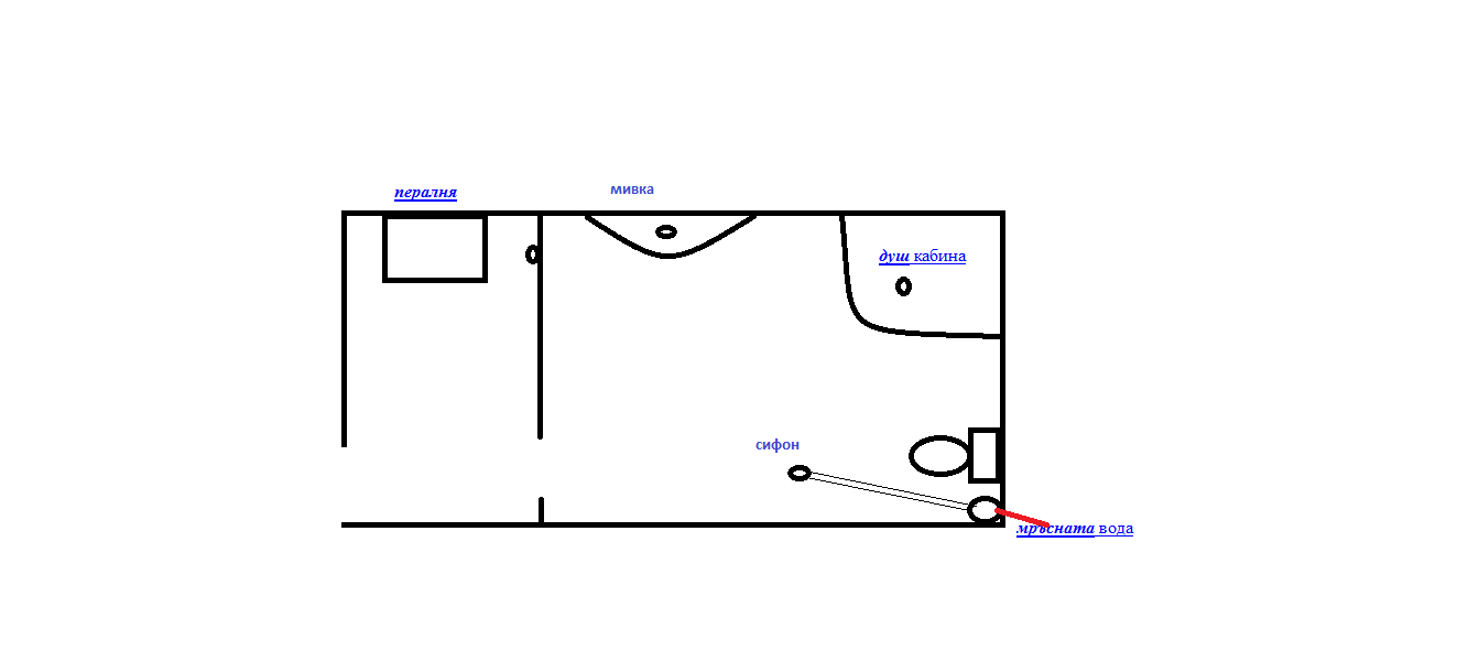

EDI - майстор
От пералнята до мивката бих пуснал тръбата по стената, а не по пода.

EDI написа:
не разбрах точно какво имаш предвид :?
chapara - майстор
Перфектния вариант е всяко само за себе си отклонение да влезне в мръсния канал,за да няма клокочещи сифони.Е трудоемко е ,но..... :wink:
Тани - модератор
chapara написа:
Абсолютно :2thumbs: , точно това щях да пиша
Иначе с пускане на по голямо количество вода от някое от разклоненията има вероятност да пресъхне някой сифон и да се разнесат недотам приятни миризми на канализация!
