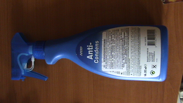

Заглавието изразява всичките ми чувства, които напират в мен, щом съпругът реши да се бръсне след ползване на душа :axe:
То се хвърля вода върху него, то се разтича по всичките ни аксесоари, то после едни кавги, и така...
:( ми се вече!
Снощи, след поредното къпане на огледалото, и моите цупеници впоследствие, започнах да се замислям дали, аджеба,
няма начин, като не сме се сетили по-навреме да си вземем огледало с реотанчета,
които да изсушават запотяването, има някакъв начин да се направят допълнително?!
Помагайте, че положението е много сериозно :lol:
tassel - специалист
Има препарати против изпотяване на стъкла. По принцип се използват за автомобили, но може да пробваш и да видиш, какво ще стане. :)
Теди - специалист
Огледалото вградено ли е или закачено дай инфо или снимки?

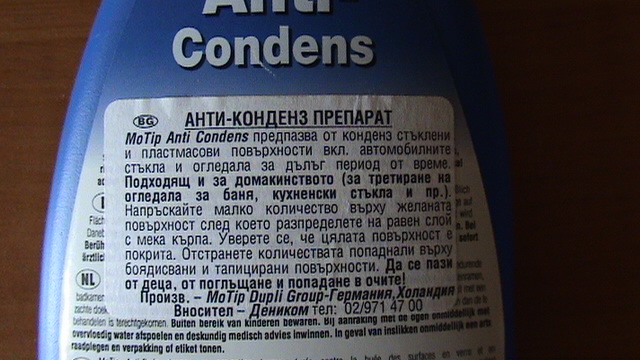

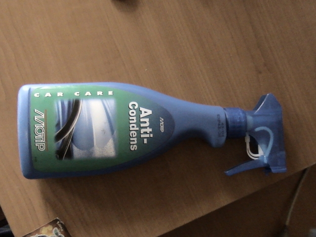

tassel - специалист
Не, не ето това имам предвид
Picture 077.jpg (116.91 KиБ) Видяна 19685 пъти
Picture 078.jpg (103.01 KиБ) Видяна 19685 пъти
asinka - специалист
Благодаря много:)
Това е добро, алтернативно решение.
Ще потърся препарата, доколкото виждам, има широк спектър на действие :wink:
Все пак бих се радвала и на още идеи.
