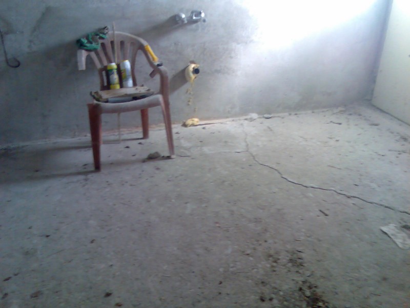

това което се вижда на снимките трябва да стане баня....
тъй като явно на пода не е правена армирана замазка и е селска къща, как е правилно да се процедира с настилките и въпросната пукнатина - идеята е теракот или гранитогрес.

Sлагаш на земята найлон,и го повдигаш покрай стената,купуваш мрежа 6ца полагаш я и правиш поне 4см замазка.Пукнатината не е проблем(поне на първо четене)такива пукнатини има у почти всека селска къща...

Плаващ под и това е,по горе казано :-D

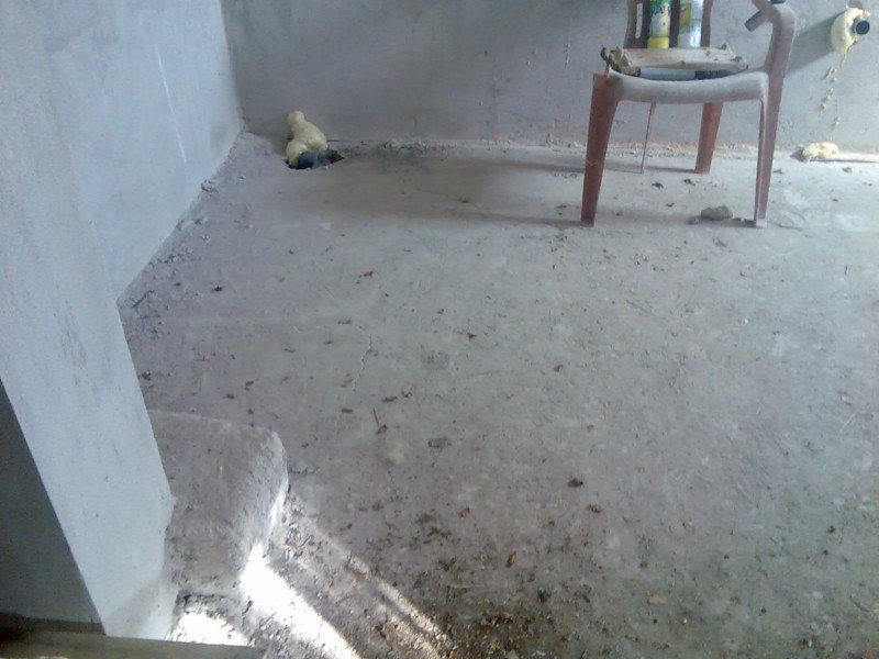

1.този сифон Alcaplast,съм купил но като гледам други сифони по магазините, тоя ми се вижда малко едричък....да не съм сбъркал?
2. да направя замаската с мрежата в помещението, а в ъгъла където ще е сифона да оставя ли квадрат 1.5 на 1.5 без мрежа или как за процедирам около сифона за наклоните?
