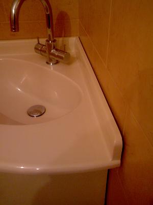

Я дайте идея какво да правя с ъгловите шкафче и мивка (дето ги чаках почти 3 месеца поръчка), че както ми каза тъста докато редихме плочките: "Ъгъла тука е доста отворен, незнам как я мислиш тая голяма ъглова мивка". Казах че като събера пари за шкафа и мивката все ще ги наглася. Ама нещо мн'ооо отзява. Големичка е мивката и се отваря по 5мм разстояние м/у плочките и нея в двата края на дъгата. Та се чудя каква магария да направя та да скрия това отзяване.
Мислех да го напраскам със силикон, но да не стане още по-грозно или пък някаква силиконова лента ](*,)

Изображение Ще покрие 5мм разлика.
quietmadness - специалист
Това изглежда "доста" алуминиево ще може ли да се огъне на челната страна на борда?
jekasus - майстор
Като гледам мивката, само фуга в същия цвят , всичко друго е ташак-силикон,лайсни ,ленти.
Аз за това викам на клиенти - поръчвайте наобратно- първо мивка,клекало и бойлер (душ-кабина), после плочки.
panalov - специалист
Доста е голяма фугата, но решението да я запълниш с бял санитарен силикон.
Е баш бял силикон няма да е щото в банята няма едно бяло нещо, всичко е в нюанси на бежовото. Така, че ако е бял --> жената :axe:
Мивката не е ли бяла?
velsi - Почетен майстор
Аз бих опитал с някаква лайсна, дори и от стиропор, но в никакъв случай със силикон. Ще стане ужасна грозотия с него.
ebahti - майстор
Silikon му е майката-ама олепи с хартиено тиксо мивката и плочките че после нема чистене.Мацай силикона и после с пръст(може и среден)заглаждаш и си готов :wink:
genkogenev - специалист
Само този катет ли отваря или и другия ? Може да изработиш подложка зад мифката . Игра е обаче ще стане прилично .
