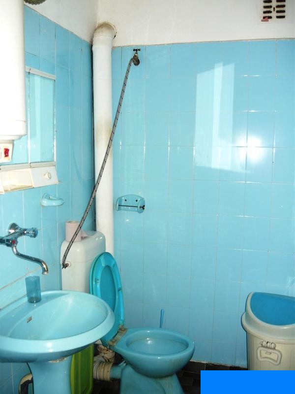

Предстои ми да правя ремонт на доста малка баня - искам да подменя всичко, но се чудя как да я подхвана.
Ето малко информация:
1. Банята е с размери 175 х 140 см.
2. Искам да подменя фаянс, теракот, ВиК, санитарен фаянс
3. Искам да сложа или иззидам душ кабина.
Моля, помогнете ми с предложения за разположението и обзавеждането в банята.
Благодаря!

Дай повече информация (най-добре снимки или чертеж). Къде е вратата, къде са тръбите (или ще ги сменяш),ще има ли мивка и шкафове, бойлера. Душ кабината най-добре направи с параван (прав или объл с врати), зидането ще ти отнеме много място в иначе малката баня, ще ти излезне повече пари отколкото с параван.

Ето това е банята:
Тръбите смятам да ги подменям според новото разположение.
Ще има не много големи шкафове (за малка баня според мен е задължително да има)

Ами нямаш много варианти в такава малка баня.
Ако малката стена (140) е насрещната - завърташ тоалетната наобратно, душкабината я слагаш на мястото на коша (примерно 90х90 или само параван до тоалетната). Сложи вентилатор вместо решетката (пусни кабел до там).
И задължително свали тръбата за водата на тоалетната ниско. Бих те посъветвал да сложиш бойлера над тоалетната за да спестиш място, но с тази тръба ...

Тази тръба смятам да я скрия.
А за паравана, нещо по-точно ако може

Благодаря, ще го имам като идея - трябва да меря какво ще пасне най добре след като се сложи фаянса
