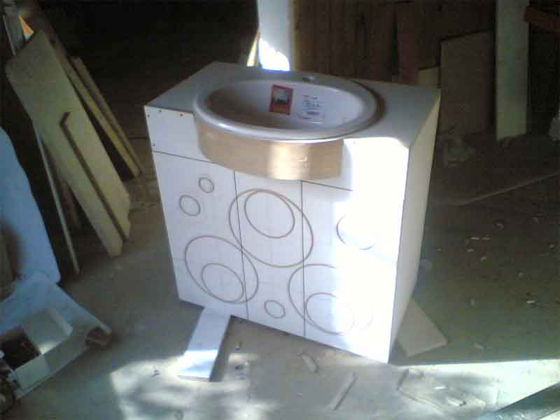

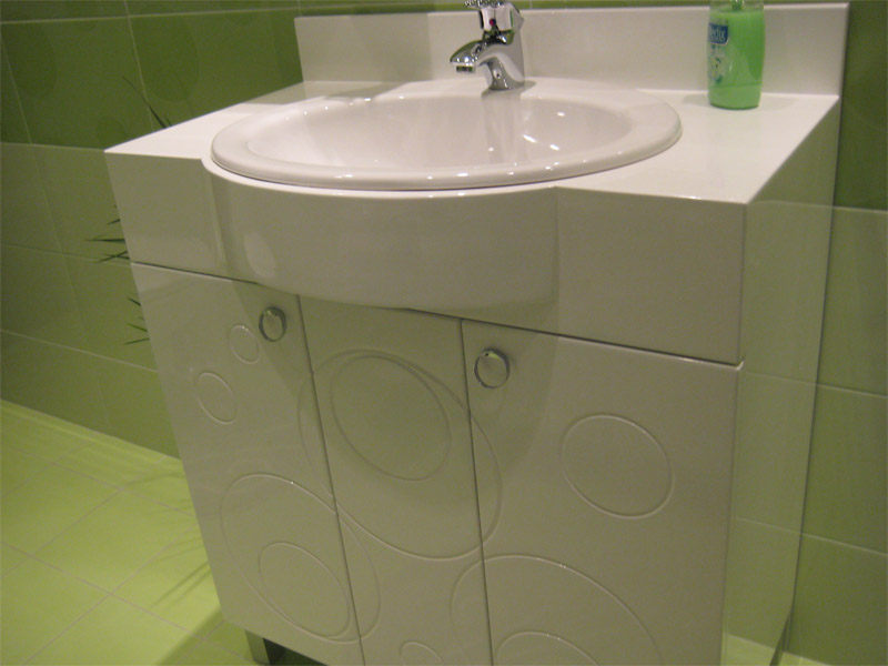

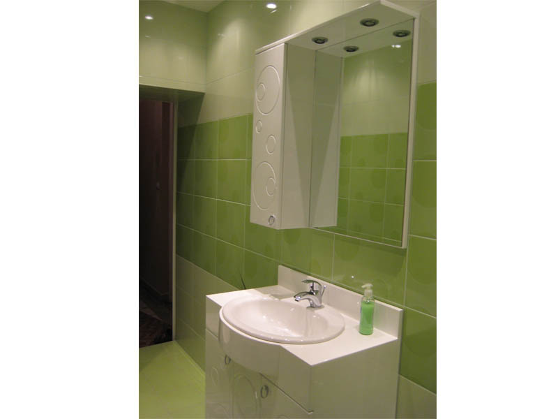

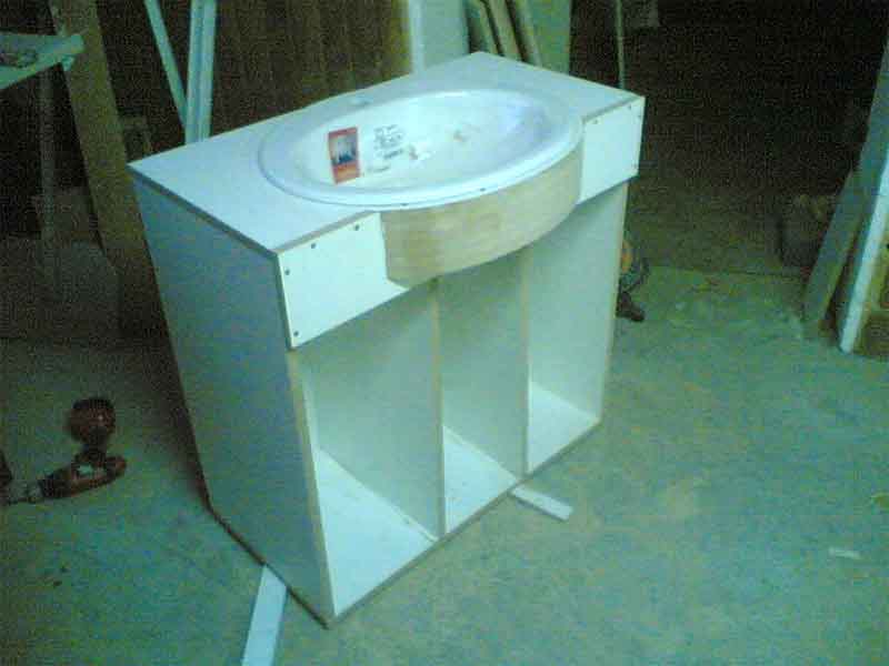

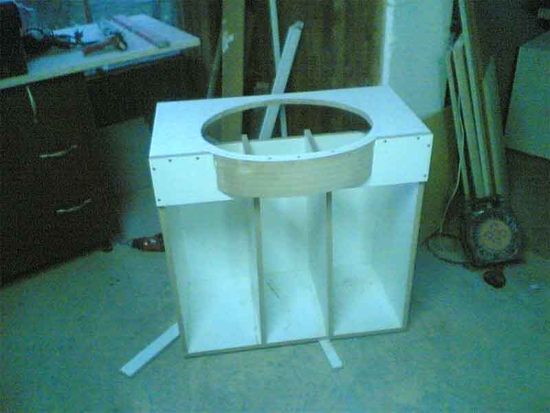

Най накрая ми остана време да скалъпя едно шкафче и за моята бяня. Не съм снимал целия процес но според мен става ясно за какво иде реч...

Радвам се, че ти харесва! Всъщност цялата баня е мое изпълнение, но това е друга тема.

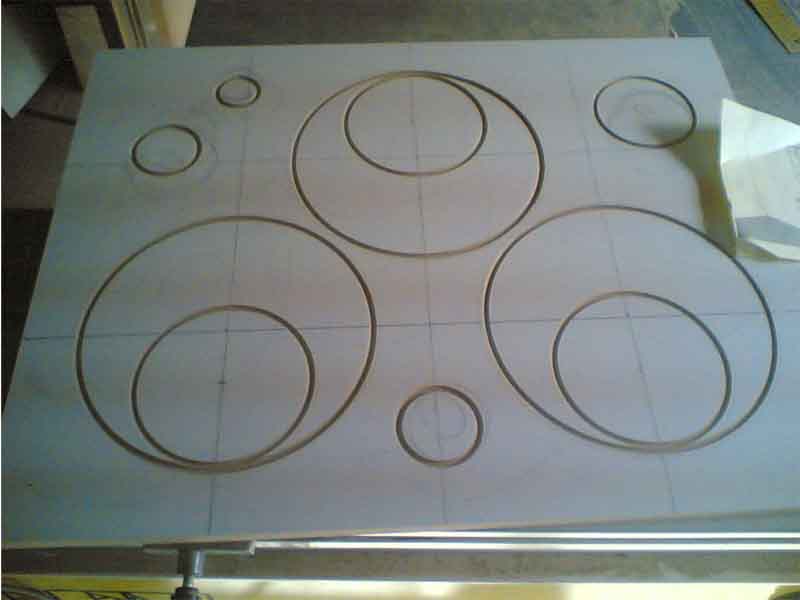

Шкафа е от двустранно грундиран МДФ 18мм. След разкроя и зглобяването китнах всички фуги и винтове и заоблих всички ъгли с кантова фреза R3. Кръговете ги ноправих ръчно с оберфреза. Боядисах го като използвах бояджийски пистолет икомпресор. Първо грундирах с полиуретанов двукомпонентен грунд.....важно е до се наслои повече по ъглите и срязовете иначе после тези места остават грапави. Накрая боядисах с двукомпонентна полиуретанова боя.

Ползвах авто кит мисля, че беше BODY. Грундирах, после прешкурих с шкурка 320 но тъй като кантовете и ъглите несе загладиха добре, повторих грунда и след това две ръце боя през 1час.
